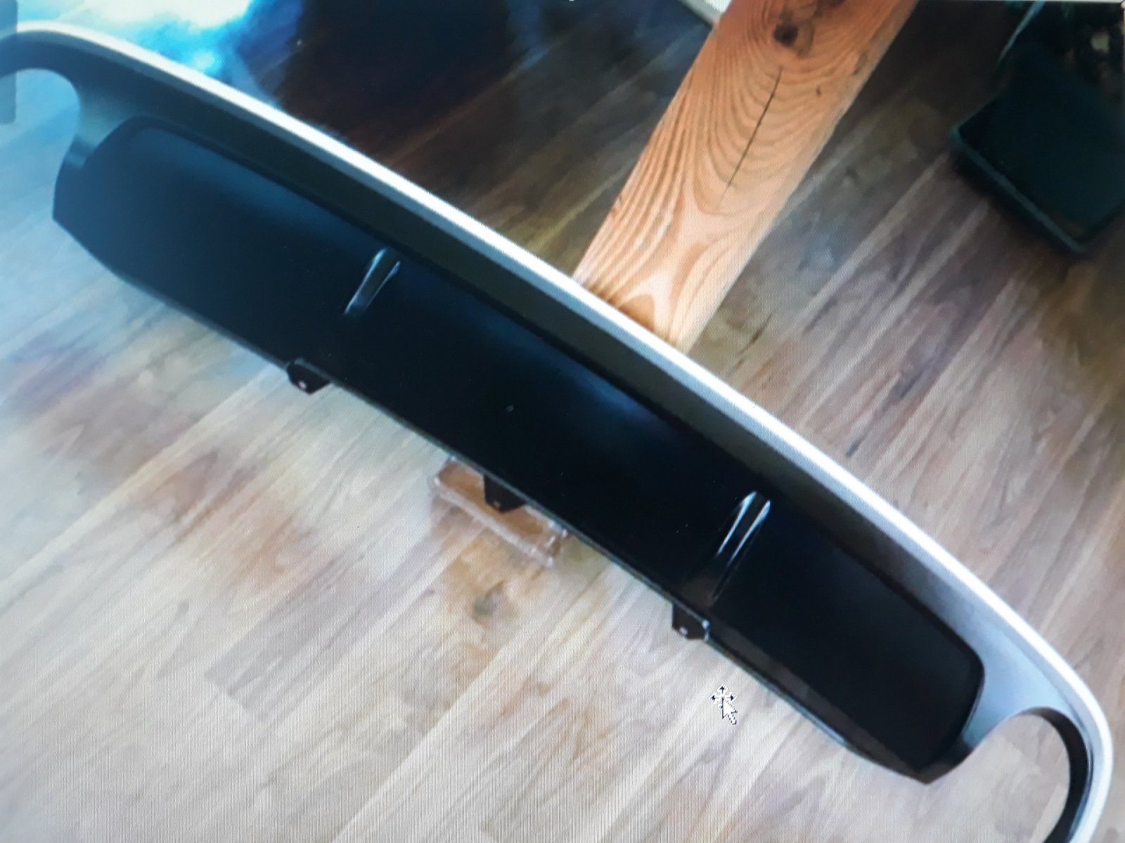

Witam czy taka dokładka dyfuzor 8k0 071 611A będzie pasować do zderzaka s line do a4 b8 z 2010? Jest opcja na moda na wydech dwururkę i zastanawiam się jaką dokładkę założyć teraz mam szarą z plastrem miodu na lewy podwójny wydech.
