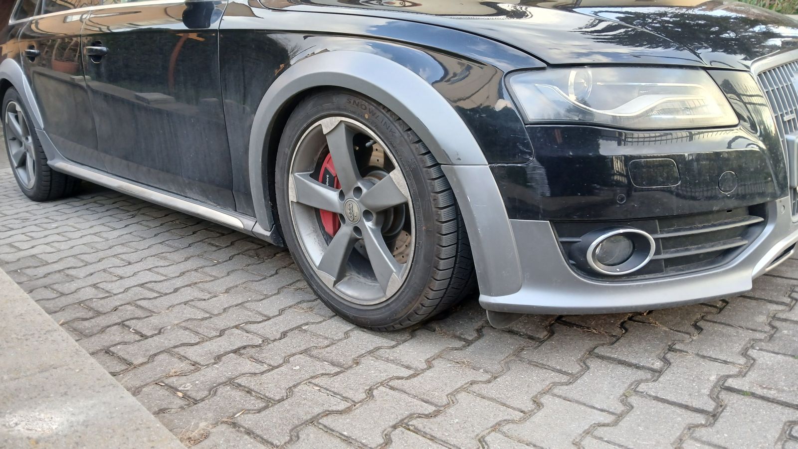

Allroad low rider :(
Czeka mnie wymiana sprezyn... Przy okazji przepatrze zawieszenie i coś pomodze bo kilka dni postoi...
  • Lubię to 1
Lowroad
I teraz to wygląda ?
