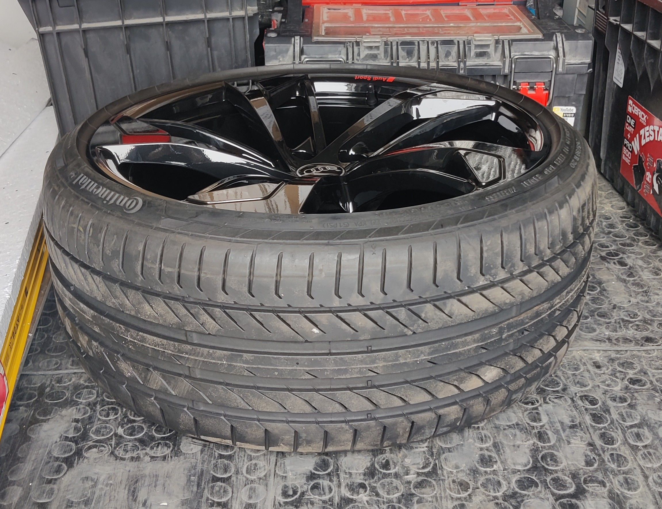

265/30 felga 9J, Jest równo jedynie rant daje efekt naciągu
  • Super 1
Akurat jak by 9cali felgi były to nie problem....choć 265 tak jak u Ciebie to już trochę szeroka opona.
Wrzuciłem ci foto byś widział jak leży 255/265 na 9j. Moim zdaniem bez naciągu na 10j to minimum 275.
Wszystko zależy jak nisko jesteś zawieszony. Jeśli prześwit miedzy oponą, a nadkolem większy niż 1.5-2cm to naciąg wygląda źle.
Tak zgadza się.
U mnie puki co 1bv, dołożę sprężyna no. H&R i więcej nie będę kombinował....także jakiś duży naciąg u mnie odpada.
ET30 przy 9calach wejdzie jeszcze do b8? Czy to już za małe et....
Dzięki.

ET30 na 9 calach może być na granicy w B8 – powinno wejść, ale może być trochę bliżej nadkola, warto dokładnie zmierzyć, żeby nie ocierało przy dużych skrętach.
