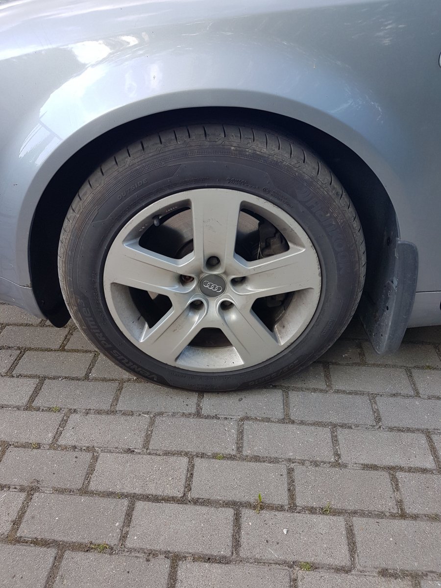

Mr.Joker Opublikowano 17 Lipca 2020 Opublikowano 17 Lipca 2020 Pany a wejdzie mi hebel 320mm na taka felge czy szykowac jakis dystans ? 17 7j et 38
Mr.Joker Opublikowano 17 Lipca 2020 Opublikowano 17 Lipca 2020 W dniu 17.07.2020 o 18:51, george napisał(a): @Mr.Joker spokojnie. Rozwiń dzieki Wolalem sie upewnic bo kiedys ktos tu pisal ze ten zacisk czasem robi problem nawet przy 17 calach
george Opublikowano 17 Lipca 2020 Opublikowano 17 Lipca 2020 W dniu 17.07.2020 o 18:57, Mr.Joker napisał(a): dzieki Wolalem sie upewnic bo kiedys ktos tu pisal ze ten zacisk czasem robi problem nawet przy 17 calach Rozwiń Zależy od ET, tutaj jest poniżej 40. Felga nie jest wybitnie szeroka, bo szerokość jak w 16".
Mr.Joker Opublikowano 17 Lipca 2020 Opublikowano 17 Lipca 2020 W dniu 17.07.2020 o 20:09, george napisał(a): Zależy od ET, tutaj jest poniżej 40. Felga nie jest wybitnie szeroka, bo szerokość jak w 16". Rozwiń No tak ale balem sie ze będzie haczyc o ramiona bo lekko wklesla jest. No ale teraz już wiem że wejdzie ?
Dev Opublikowano 17 Lipca 2020 Opublikowano 17 Lipca 2020 W dniu 17.07.2020 o 18:47, Mr.Joker napisał(a): Pany a wejdzie mi hebel 320mm na taka felge czy szykowac jakis dystans ? 17 7j et 38 Rozwiń Bedzie ok, mialem takie 18tki 8" ET35 i pod nie bez problemu wchodzily 4tloki Brembo
Mr.Joker Opublikowano 17 Lipca 2020 Opublikowano 17 Lipca 2020 W dniu 17.07.2020 o 20:14, Dev napisał(a): Bedzie ok, mialem takie 18tki 8" ET35 i pod nie bez problemu wchodzily 4tloki Brembo Rozwiń No to jak już największy fachowiec od hamulcy mówi że wejdzie to musi wejść ? dzięki Panowie ?
