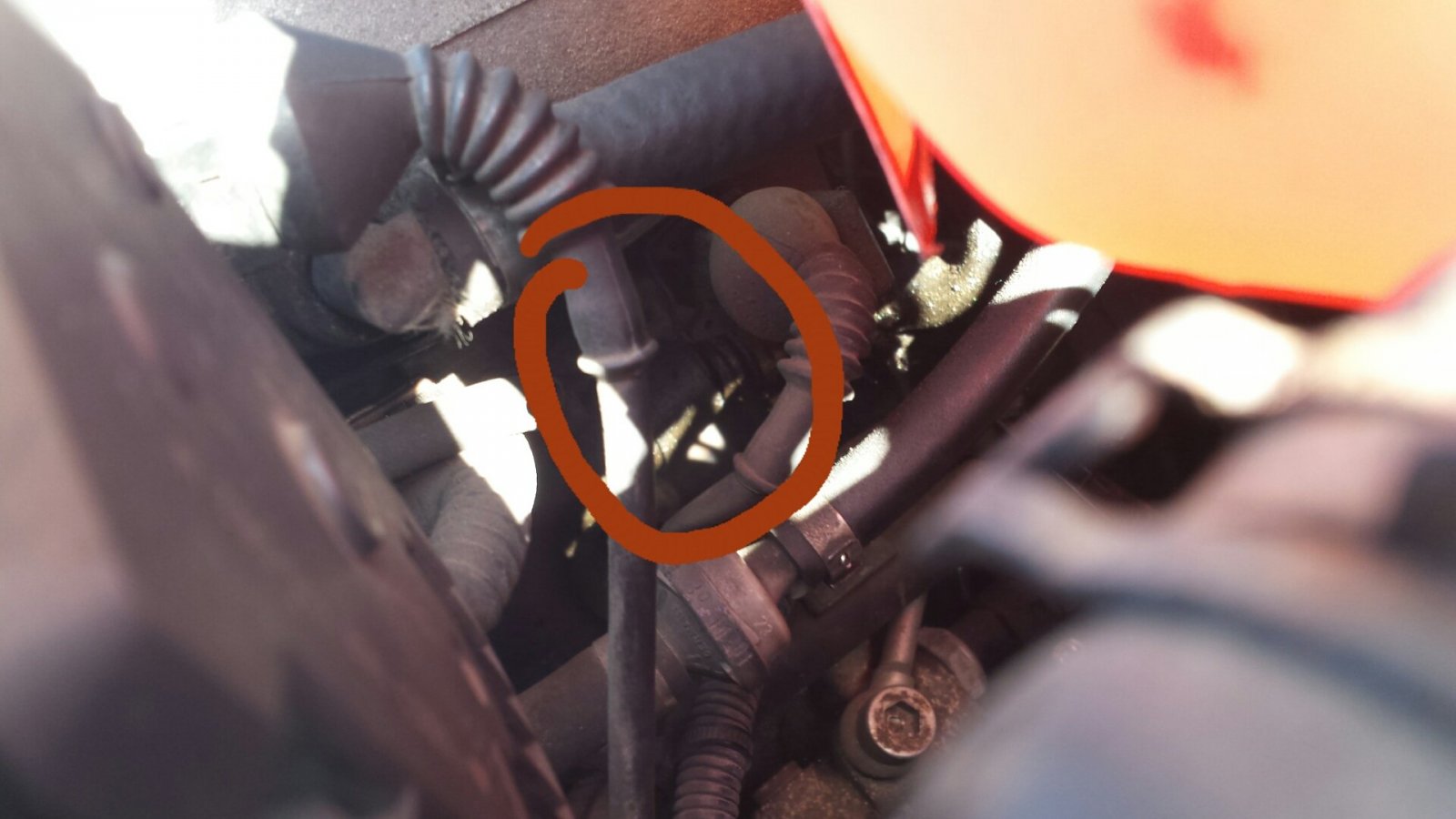

Pytanie, padł mi wężyk (L) idący z kolektora do eżektora (miejsce pęknięcia zaznaczone na czerwono. Miejsca zaznaczone na żółto są mokre od oleju(to na dole po lewej - to mokre są rurki umiejscowione pod kolektorem). Podczas pracy silnika wężyk się zasysa w okolicach zagięcia przy wejściu do eżektora. Czy to oznacza, że eżektor jest nie sprawny? kolanka i śruba odpowietrzająca z trójnikiem były wymieniane rok temu na oryginał.
edit:
Dla potomnych. Wymieniłem eżektor i wężyk. Auto odzyskało moc i zmniejszył się znacznie pobór oleju. Uwaga: Eżektor i wężyk tylko w ASO - koszt łączny 180zł. Zamienniki to Topran, o ktorym nawet nie warto wpsominać.

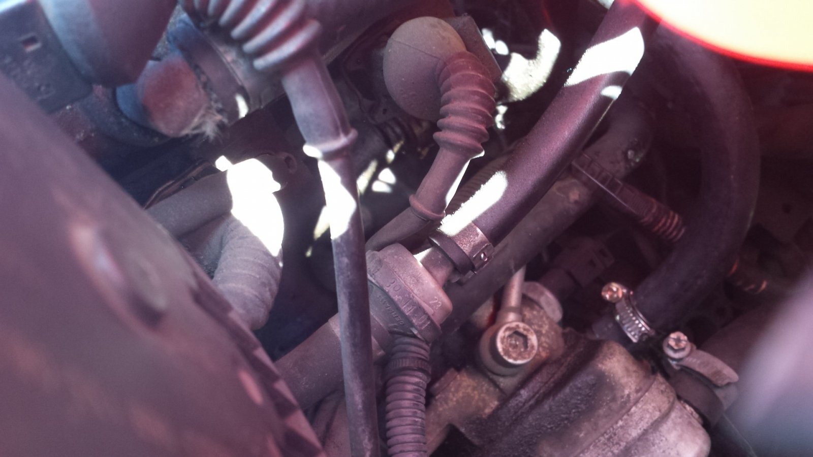

Czy dobrze mam założone zaworki zwrotne? Strzałki dodałem tak jak na zaworkach mam.

Witajcie. Odmę mam niby całą, lecz trójnik i zaworek cały delikatnie upaćkany w oleju. Dałem nowy trójnik z ASO i po jakimś czasie znów wszystko wilgotne. Logi są ok, żadnych błędów, korek podskakuje, wszystko drożne tylko ten oleisty nalot. Wasze są suche czy też się tam poci? Opaski mam bardzo mocno dociśnięte więc to nie ich wina...
Opaski norma to shit i pod wpływem temperatury będzie puszczać(na łączeniu zaworka z przewodem co idzie w kolektor przy przepustnicy). Rada moja jest taka aby wymienić ten wąż, wszystko porządnie odtłuścić i spiąć na tretytkę lub opaskę ori. Sam walczyłem z tym dosyć długo. Po wymianie okazało się, że jeszcze czujnik ciśnienia oleju potrafił robić mgiełkę olejową. Po zabiegu sucho i spokój na dłuższy czas.

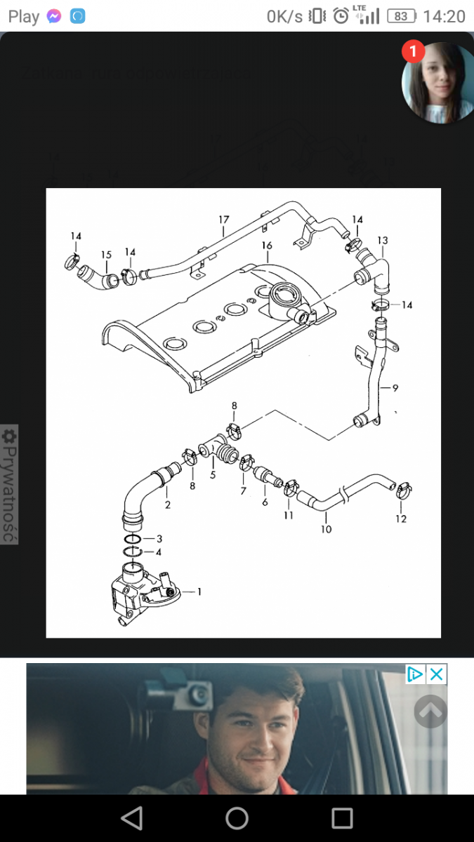

Kup se np takie coś
https://allegro.pl/oferta/zawor-odmy-separator-oleju-vw-seat-audi-skoda-1-8t-10211758700
I powymieniasz to co ci się rozsypie.
W tym zestawie na podstawie tego schematu masz poz 2, 3, 5, 6, 13, 15 plus jeszcze 1 zaworek którego na schemacie nie masz (to nie jest dokładny schemat do twojego silnika)
Jeszcze jako tip ci napisze, ze zaworek nr 6 dziala ok, jak przepuszcza powietrze tylko w 1 strone (to wazne), i od tego zaworka raczej nie wychodzi u cb zaden wezyk (ten z poz 10 na schemacie), tylko jest sam w sobie koncem ukladu
I poz 2 to nie zaden zaworek tylko rurka przelotowa z twardego plastiku, na koncu ktorej wprasowana jest mosiezna tulejka, wokol ktorej plastik przy wyjmowaniu tej rurki z podstawy filtra (z poz 1, zamocowane na zawleczke poz 4) rozleci sie w mak, reszta plastiku poleci ci w podstawe filtra i bedziesz sie bawil w wyciaganiu tego shitu penseta :P
ja poswiecilem stary odkurzac, na koniec rury ssacej dokleilem cienki wezyk zeby sie zmiescil w ten otwor podstawy filtra i wyssalem resztki plastiku, oczywiscie razem z olejem, co oczywiscie zatarlo silnik odkurzacza, ale swoja ostatnia misje wykonal xD
Troche chaotycznie to sie bedzie czytac ale jak zaczniesz tam dlubac to skumasz :)

Nie wydaje mi sie zeby taka operacja pomogla, na pewno dobrym pomyslem bedzie odkrecic wpierw wezyk od rurki 2 i potem (po wyciagnieciu zawleczki ofc) delikatnie ja wysunac do gory.
Kolektora nie trzeba sciagac, jak odkrecisz zbiornik plynu chlodniczego, to jest tam na tyle miejsca

Chciałem plastikowe kolanko nr. 2 zostawić na koniec lecz ruszając reszta przewodów za nim i tak mi pękło. Więc wziąłem tamto na bok i zacząłem przy kolanku. Do środka nie wpadło nic, lecz koniec który jest włożony i zabezpieczony został. Delikatnie wepchnąłem 3 małe szmatki do środka pod resztę plastiku i mosiężna końcówkę. Ciągnąć szczypcami za mosiężna rurkę plastik z oringiem został. Więc zastosowałem sposób podany w tym poście i użyłem odkurzacza by wszystko wyciągnąć. Szmatki zostawiłem i zabrałem się za resztę przewodów odmy (wyciągnąłem wszystko na stół od bloku silnika po trójnik łączący z pokrywa i grzybkiem. Wymieniłem zaworek nr. 6 gdyż już był przypchany (miałem go spróbować czyścić w środku benzyną ale miałem nowy to założyłem). Reszta wydawała mi się dobra, guma nie pekala pod próba zagięcia. Wszystko wyczyscilem, wyciągnąłem szmatki z silnika (a tu zdziwienie bo i tak 3 kawałki plastiku gdzieś się przewinęły więc znów odkurzacz),zamontowałem w samochodzie. Więc u mnie było tylko do wymiany kolanko nr. 2, o-ring pod nim i zaworek nr. 6
Jednak koniec zaworka mam podciągnięty do kolektora.
