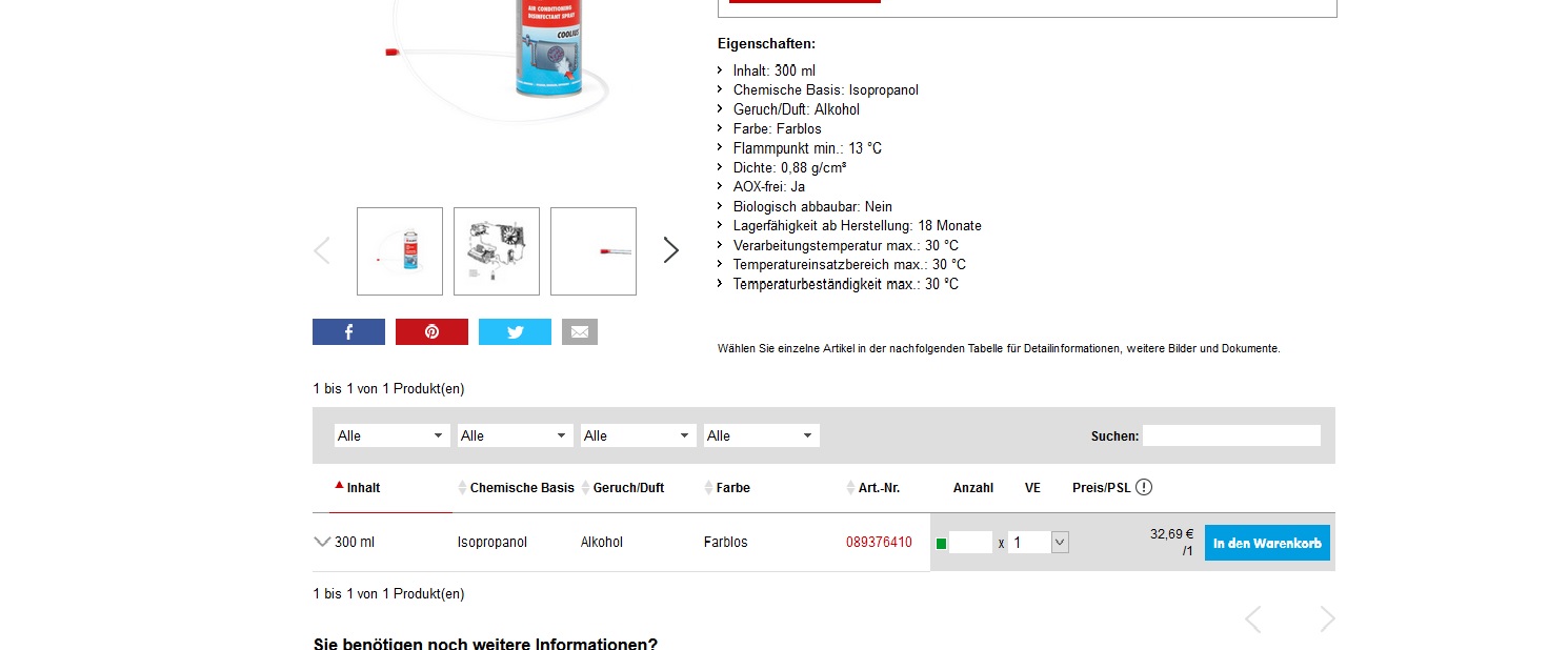

Someonik Opublikowano 1 Lipca 2016 Opublikowano 1 Lipca 2016 Kupiłem dziś w de preparat do odgrzybiania klimatyzacji wurth w firmowym sklepie. Kupowałem na firmę i zapłaciłem 43€ . Myślałem że po tyle są ze zdziwieniem bo cenę dowiedziałem się przy kasie. Patrzę w pl a tu 40 parę zeta . W pon jadę oddać ..mam nadzieje ze zwrócą kaske. Nie wierzyłem, ale te świry faktycznie życzą sobie tyle za 0,3 litra IPA w sprayu szukać nie umiecie czy jak. jak kupuje za 10e w sprayu 400 ml czysty roztwór 99.9 %
griga-st Opublikowano 1 Lipca 2016 Opublikowano 1 Lipca 2016 Kolega nie zrozumiał Ja kupowałem karton 4x5L za 30€
