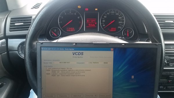

Cześć.  I również mnie dopadła w końcu awaria cewki. Uszkodzeniu uległa Cewka nr 1. Cewki miałem wymienione wszystkie 4 lata temu przez ASO. W zamian za swoje dotychczasowe czerwone dostałem nowe czarne.
Do dziś nie miałem żadnego problemu.
Rano zapaliłem maszynę i zaraz po zejściu ze ssania na niższe obroty, wskazówka od obrotów zaczęła delikatnie falować. Sytuacja ta bardzo mnie zaniepokoiła, ponieważ miesiąc temu zrobiłem silnik na igłę. Ponieważ mam zamontowany i uruchomiony do jazdy gaz, pomyślałem że to może LPG jest winowajcą ale gaz nie włączył się jeszcze.  Na filmiku poniżej przedstawiam falowanie obrotów tuz po wyjechaniu za bramę. W filmiku ująłem spoglądnięcie na drążek biegów, gdzie mam zamontowany włącznik gazu. Lamka od włącznika gazu nie była włączona. Silnik pracował zatem na etylinie Pb95. Myślałem, że jak trochę przegazuję pedałem gazu, to falowanie ustąpi. Nie miałem pod ręką laptopa, żeby sprawdzić co jest nie tak. Sytuacja ta bardzo mi podniosła ciśnienie.
No nic, pomyślałem. Ruszyłem do pracy a tu dziwna sytuacja z pracą silnika. Silnik pracował nie tak jak powinien. Lepiej mu było na wyższym biegu i wyższych obrotach ale problem z przymulaniem i dziwnymi trzęsiawkami występował. W trakcie drogi do roboty nagrałem kolejny urywek filmu, bo zaczął mi Check na Fisie pulsować.  W tym momencie byłem już posr.....any..
Po pracy, powyższa sytuacja również się powtórzyła. Ponieważ dom praca, praca dom to około 10km i 10km, to trasę przebyłem delikatnie i powoli. Po przyjeździe podłączyłem VCDS'a i sprawdziłem błędy.20170131_145316.jpg

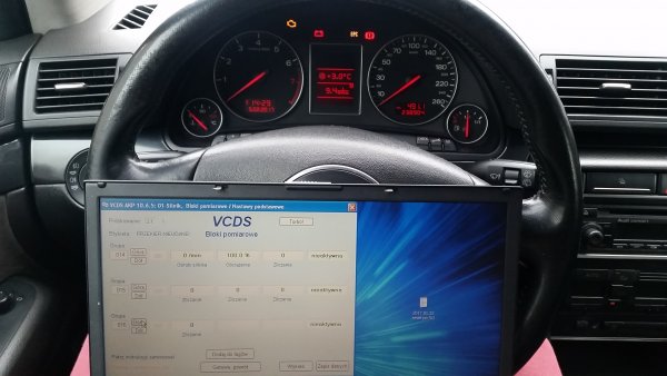

Zadzwoniłem do Jurka. Powiedział żebym sprawdził w zakładce silnika, bloki pomiarowe i grupy nr 14, 15, 16. W grupach tych przedstawione są komórki z numerami zapłonów, tj, 1, 2, 3, 4.
Odpaliłem silnik i w grupie 14 (komórka nr 3) i grupie 15 (komórka nr 1) zaczęły pokazywać się liczby reprezentujące wypadanie zapłonu.
Wyłączyłem silnik. Wyciągnąłem cewkę nr 1 i nr 2 i zamieniłem je miejscami.
Podłączyłem ponownie VCDS i ponowie odczytałem grupy i komórki. Tym razem zapłony wypadały w grupie 14 (komórka nr 3) i grupie 15 (komórka nr 2).
Zatem winowajcą była cewka nr 1.
Jurek miał swoje oryginalne cewki ze swojej eSy (jeszcze czerwone) i dał mi na podstawienie. Podstawiłem jedną sztukę w miejsce mojej uszkodzonej. Wszystko wróciło do normy. Teraz drugą dobrą cewkę od Jurka wożę w schowku bagażnika, jak kiedyś olej na dolewkę. Może bowiem zdarzyć się sytuacja, że padnie kolejna cewka.

    Sprawdzałem wczoraj VCDS'em sytuację w silniku (w jego blokach pomiarowych), jak pisałem powyżej, w grupie nr 14, 15, 16. Widać, że po wymianie tej trefnej cewki wszystko jest dobrze - zero wypadania zapłonu ("0" zliczonych).
