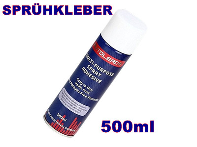

Sa specjalne poszycia do podsufitki które po wewnętrznej stronie mają cieniutką warstwe gąbki.
Stary materiał musisz zerwać i szotką drucianą wyszorować resztki gąbki która klei na podsufitce. Specjalnym klejem odpornym na temp. obie strony posmarować lub spryskać (w zależności od tego jaki kupisz bo sa też w sprayu) i kleić.
https://youtu.be/7MxxaYgEJ8E
WWW.EBAY.DE
Finden Sie Top-Angebote für Himmelstoff Dachhimmel...
WWW.EBAY.DE
Finden Sie Top-Angebote für 500ml Kleber Spray Sprühkleber...
