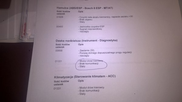

ja mam taki problem jak na foto wywala zawsze ten sam błąd.

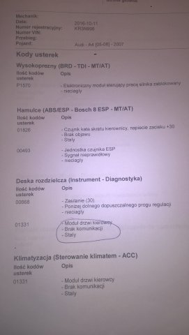

Ja mam taki problem że od strony pasażera prawa strona z przodu i z tylu nie świeci oświetlenie na drzwiach reszta jest ok. Na wyświetlaczu nie pojawia się ze są otwarte drzwi
Podpięty VAG  i taki odczyt . I pytanie czy mogę skasować te błędy?? chodzi mi o te drugie zdjecie czy moge kasowac kody ??
Edytowane przez kuba1227
