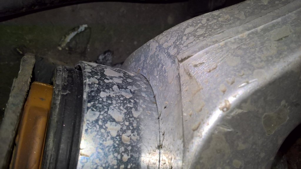

Mam podobny problem w a4 b5 co kolega 2sh również zauważyłem przesunięcie się tej tulei, wahacze zakupione we wrześniu 16 r zrobione ok 4 tyś km. Wczoraj to zdemontowałem i założyłem stary wahacz. Być może jakaś wadliwa partia? U mnie prawy przód. Prosiłbym również o kontakt ze mną dowód zakupu jest.

Poszło PW. Patrząc po zdjęciach, element kwalifikuje się do bezpłatnej wymiany na nowy.

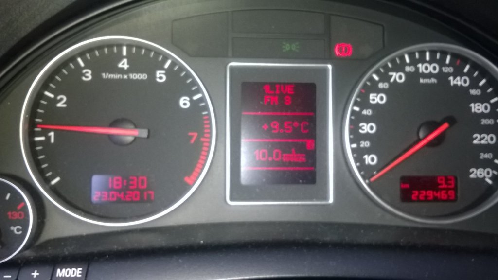

Witam
od ostatniego wpisu minęło około półtorej miesiąca i prawie pięć tysięcy kilometrów które zrobiłem na zawieszeniu firmy SKV.
A więc tak zawiecha nowa w stu procentach (uporałem się z lewą końcówką, bez wymiany całego drążka się nie obyło...)
co do zawieszenia jak na razie spokój :) nic nie trzaska nie puka i nie piszczy brak jakichkolwiek oznak zużycia czy luzów.
Kilka dni temu podczas wyważania kół sprawdziłem jak auto było na podnośniku, :P
Zawieszenie przeszło test po dziurawej drodze Olszyna - Wrocław (aby nikt nie zarzucił że tylko po prostych autostradach jeździ )
Jak dla mnie na razie spełnia moje oczekiwania !!!
dodaję foto ze stanem licznika i aktualną datą ,
Pozdrawiam i do usłyszenia za jakiś czas,
Mateusz

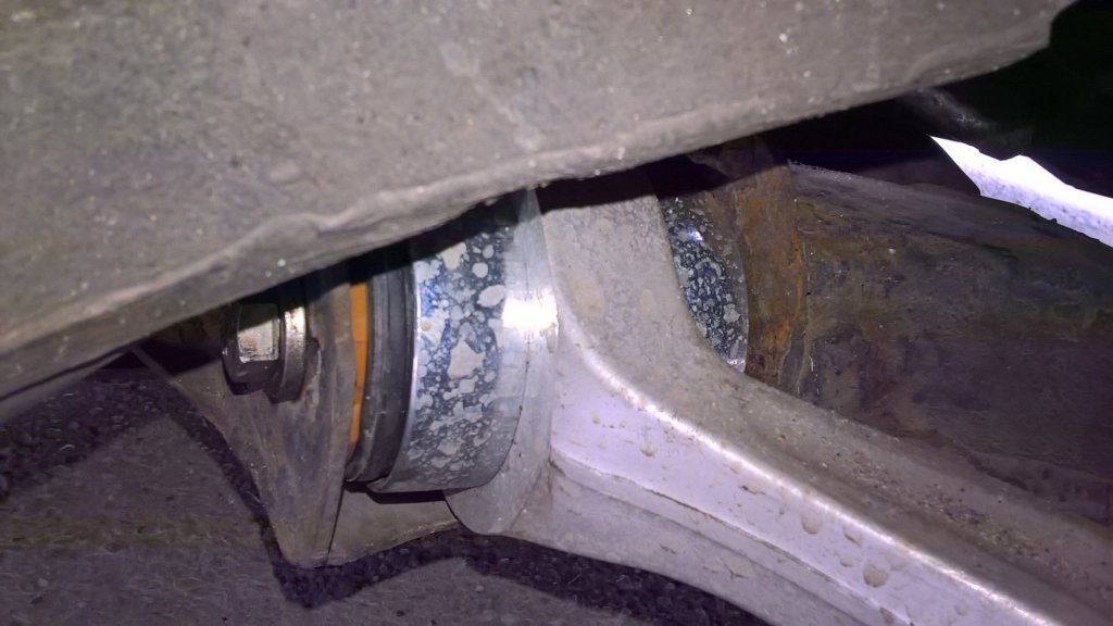

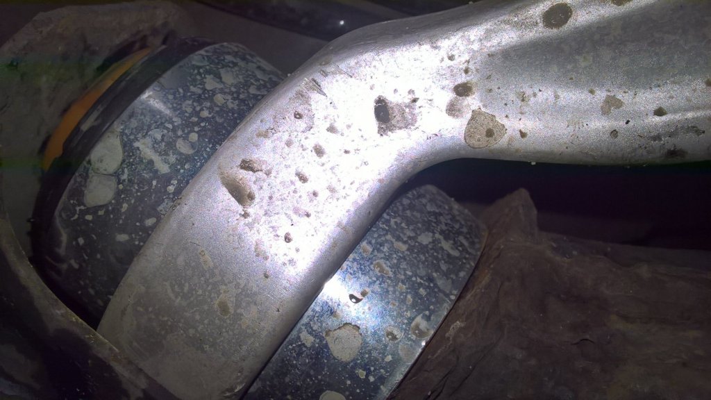

Witam, od dłuższego czasu obserwuje dyskusje nt wahaczy firmy skv. W moim samochodzie zbliżał się czas wymiany wahaczy na nowe, na starych widniały jeszcze symbole audi z rokiem produkcji z 99 roku. Czytając opinie zamieszczone na forum zdecydowałem się na zakup owych wahaczy. Komplet zakupiłem 08.03.17, na pierwszy rzut oka wyglądały solidnie. Montaż tych wahaczy miał miejsce 5 dni temu w sprawdzonym warsztacie. W sobotę przed planowaną zbieżnością, z ciekawości sprawdziłem nowe elementy.
No i właśnie, o ile górne lewe i prawe są ok, dolne z lewej również, to niestety prawy tylny wahacz ma wadę, wysunęła się w nim tuleja..... nie spodziewałem się takiego "babola" na sam początek eh?
Co mam zrobić teraz? niestety stary wahacz nie nadaje sie już do awaryjnego założenia...
Mogę prosić dystrybutora o kontakt w tej sprawie? Dowód zakupu posiadam.
poniżej zamieszczam zdjęcia.

Witam zakupiłem wahacze skv germany po założeniu i przejechaniu 500 km odczuwalem stuki po prawej stronie po podniesieniu samochodu zauważyłem wysunieta tuleje w prawym wahaczu czy mogę jakoś zareklamować ten wahacz ?
Nawet powinieneś. Pewnie trafił Ci się znowu wadliwy banan.
