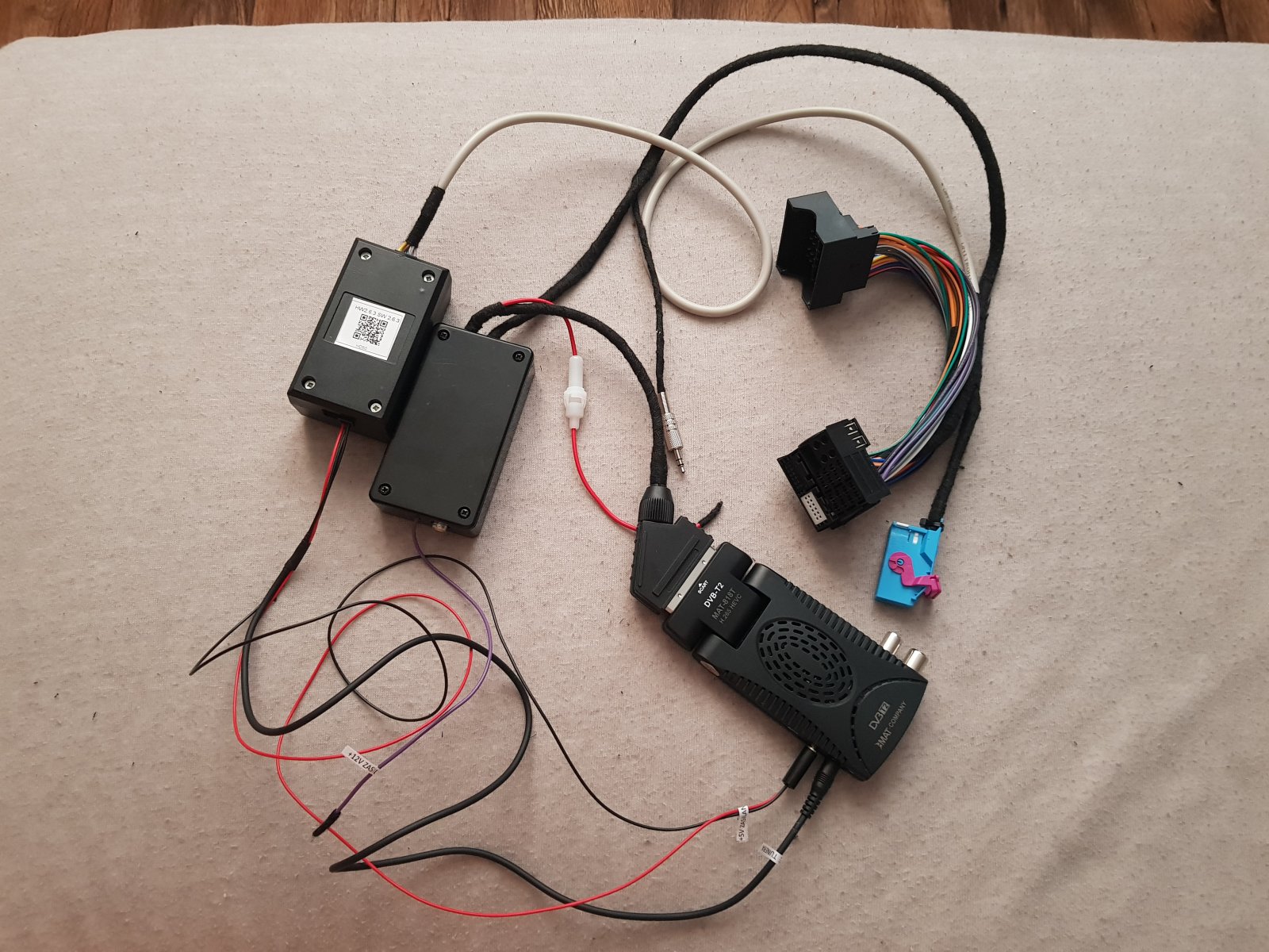

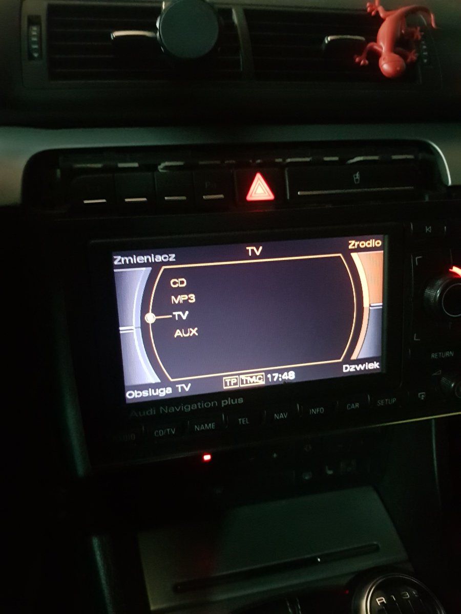

kosik25 Opublikowano 16 Lutego 2023 Opublikowano 16 Lutego 2023 Udało się TV działa, tak samo filmy z pendrive. 20230216_174902.mp4
Lukasz_mk2 Opublikowano 16 Lutego 2023 Opublikowano 16 Lutego 2023 (edytowane) 13 minut temu, kosik25 napisał(a): Udało się TV działa, tak samo filmy z pendrive. 20230216_174902.mp4 Ile takie cudo i kto to robi?? Można jakoś do rnsa podłączyć zewnętrzne ekrany, np. do zagłówków? Edytowane 16 Lutego 2023 przez Lukasz_mk2
kosik25 Opublikowano 16 Lutego 2023 Opublikowano 16 Lutego 2023 3 minuty temu, Lukasz_mk2 napisał(a): Ile takie cudo i kto to robi?? Można jakoś do rnsa podłączyć zewnętrzne ekrany, np. do zagłówków? Cudo okolice 600zł plus antena jeżeli chcesz odbierać telewizję naziemną a najlepiej 2 anteny aby jakość sygnału była lepsza. Dekoder dtvb ma wejście na usb więc bez problemu można oglądać filmy z pendrive. Jeżeli chodzi o podłączenie zagłówków pod rnse to myśle, że tak (fabrycznie były takie montowane). Ale jak dla mnie lepiej kupić zagłówki np. z aliexpres są duzo tańsze, mają lepsza rozdzielczość i wbudowane miejsce na kartę i pendrive. A jeszcze lepeszym rozwiązaniem jest telefon lub tablet z dostępem do Internetu.
