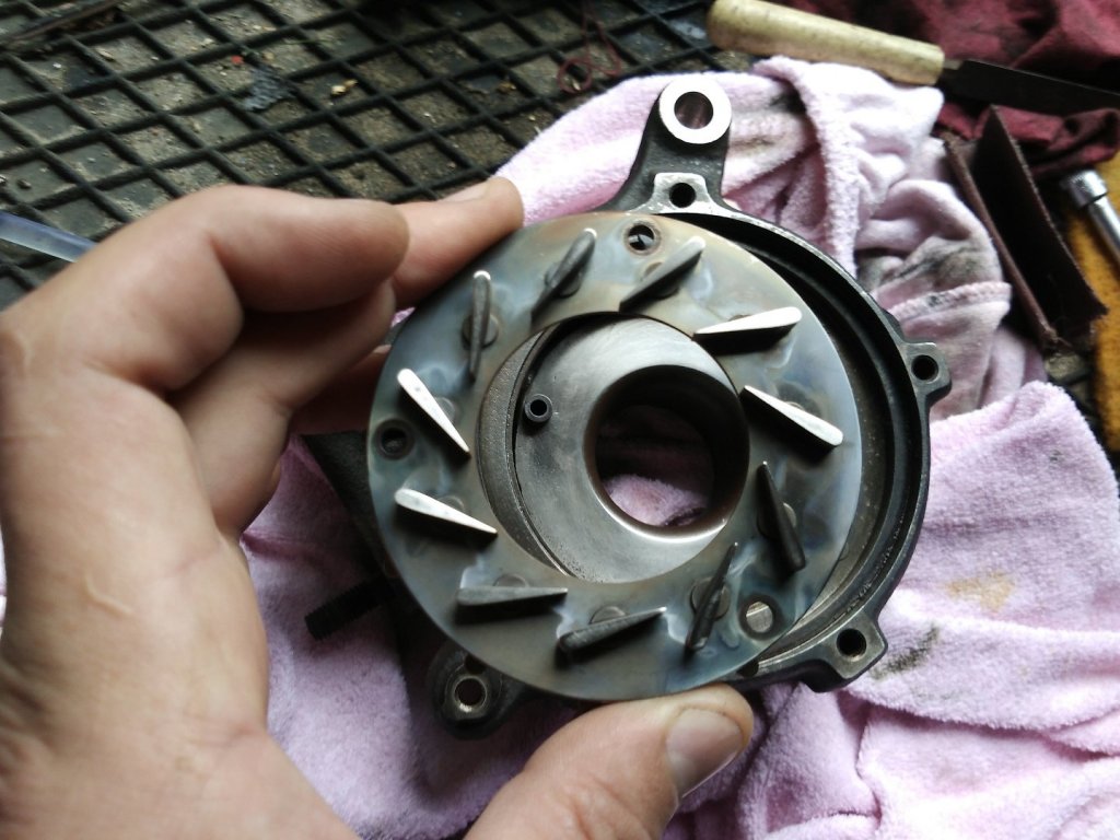

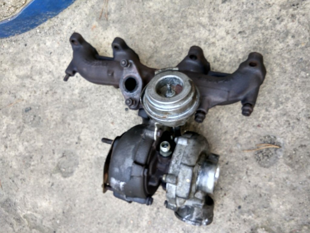

Ubzdurałem sobie, że chcę wyjąć turbinę i przekonać się na własne oczy jak to tam wszystko działa i wygląda. Trochę miałem obaw czy warto, skoro dotychczas nic się nie działo z autem, ale po rozpołowieniu wiedziałem, że dobrze zrobiłem :P Mimo, że nigdy nie łapałem CHECKA, to wydaje mi się, że turbo mogło wstawać z lekkim opóźnieniem...

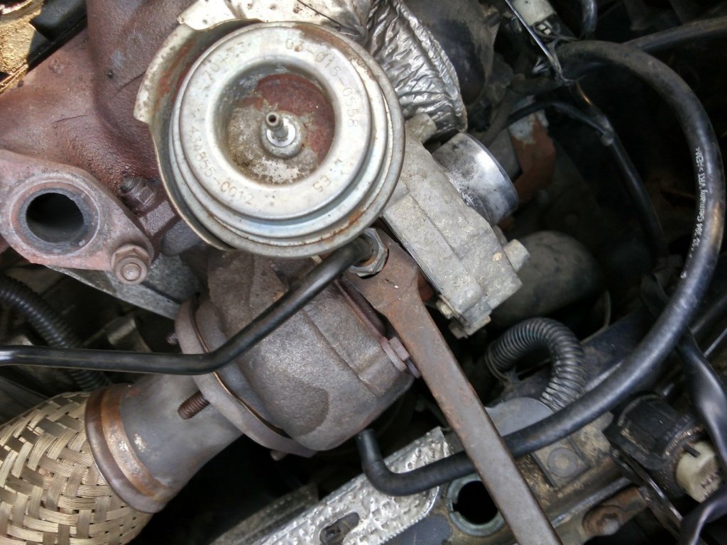

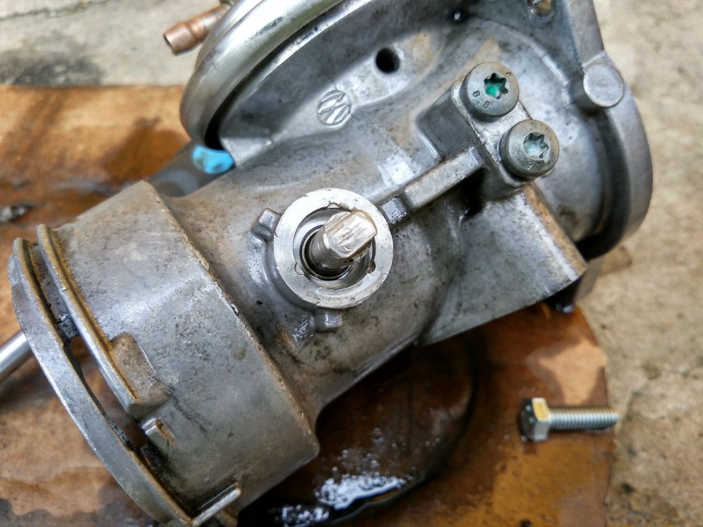

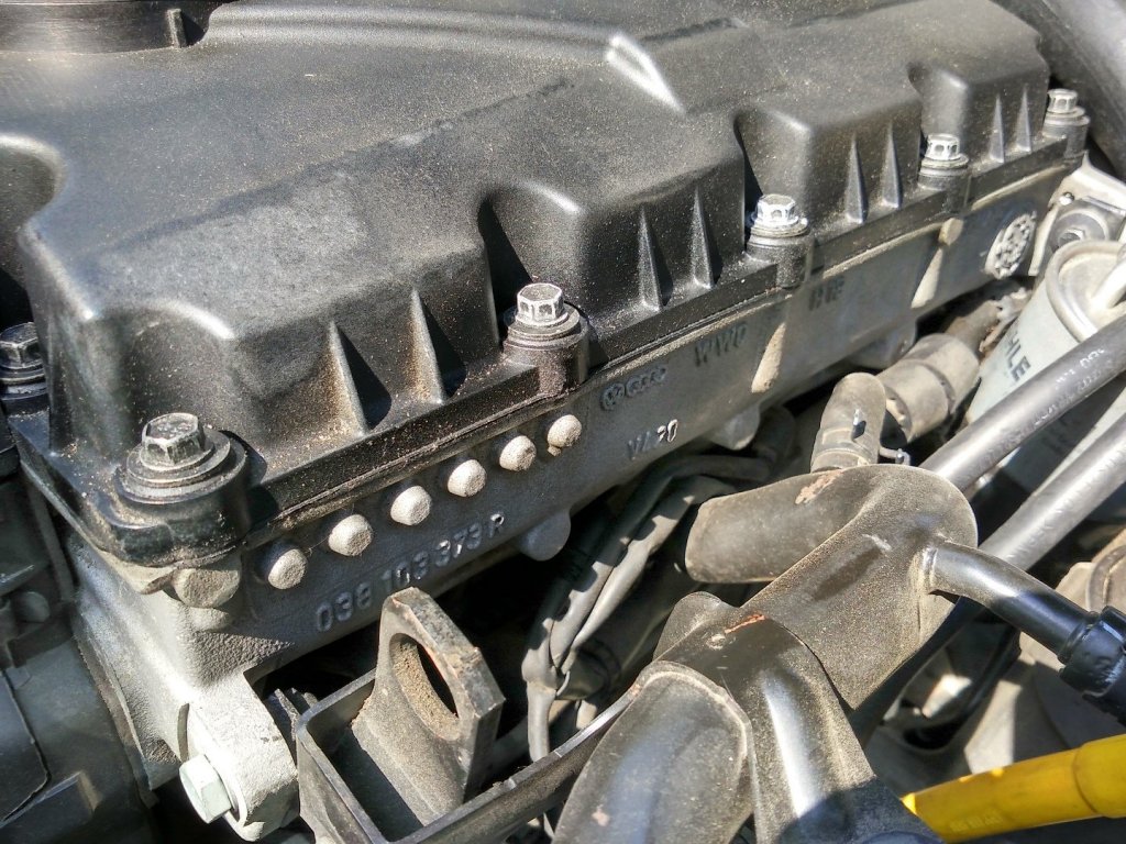

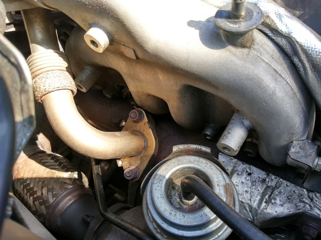

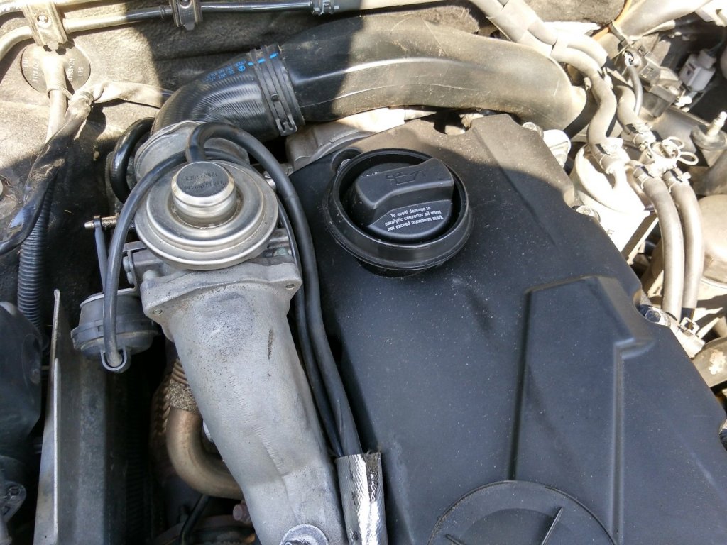

Najpierw kilka fotek, silnik suchy, uszczelka pod korkiem cały czas trzyma, z boku spod pokrywy też nic nie sączy  :thumbup1: Zbliżenie na EGR i tu lipton, leci już z ośki klapy gaszącej :kwasny:

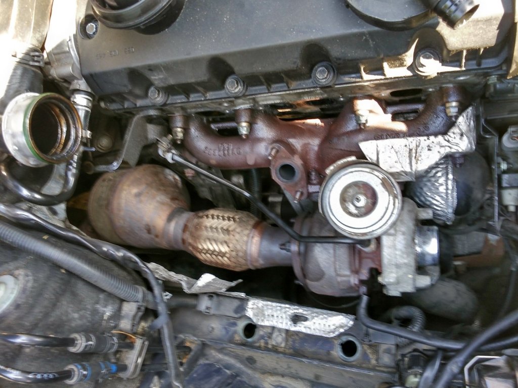

Sprawdzałem godziny po zdjęciach i wyszło na to, że turbo wyciągałem około godziny :P teraz poszło by o wiele szybciej, bo męczyłem się ze śrubą podpory turbo i spływem oleju do miski... z kanału też by było wygodniej hehe.

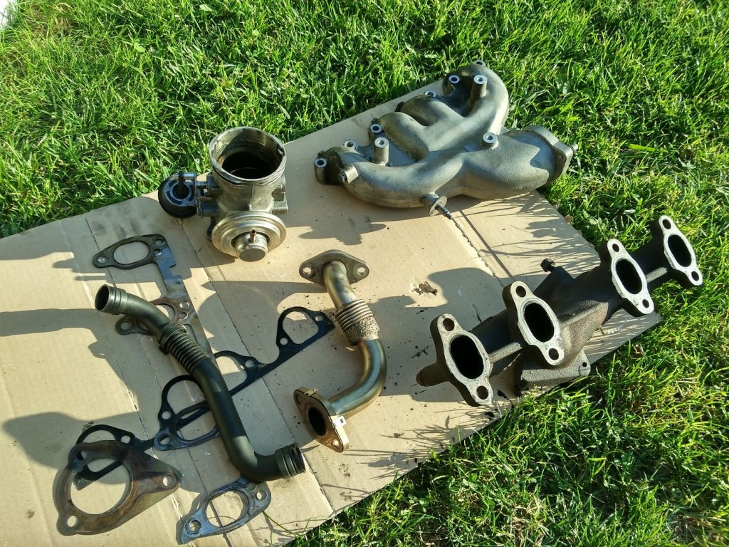

Dzień wcześniej też psikałem Rust OFF z molibdenem...Demontaż kolektora dolotowego z EGR i ponowne zapsikanie śrub. Demontaż węży powietrznych i podciśnieniowych.
Docięcie starej 17 pod przyłącze oleju turbiny :P Odkręcenie śrub od wydechu.

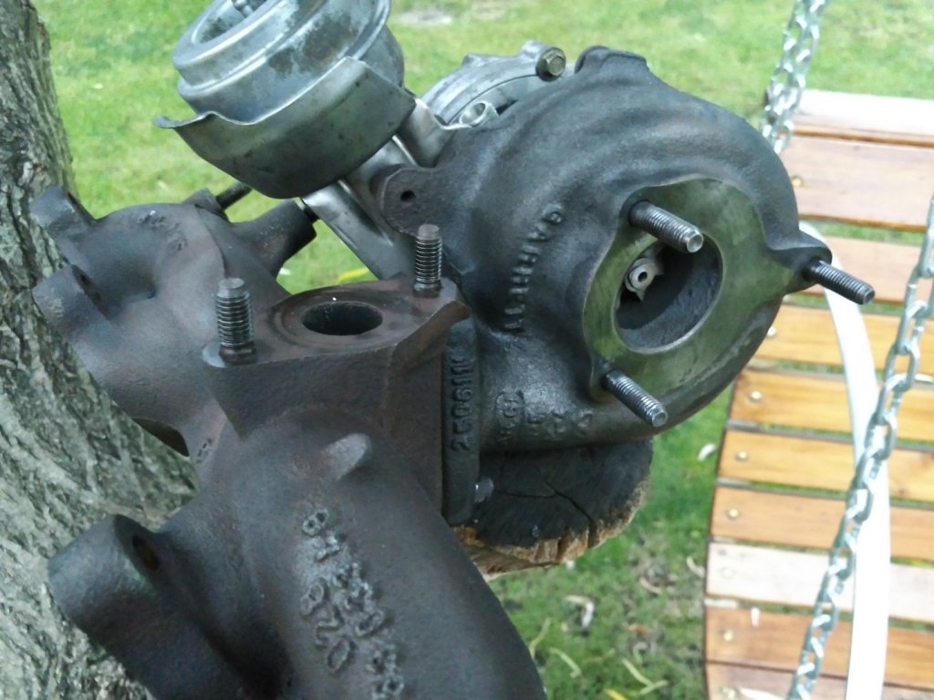

Trochę męczarni z odkręceniem śruby podpory turbo, oraz spływu oleju do miski... i kolektor z turbiną poza autem :P

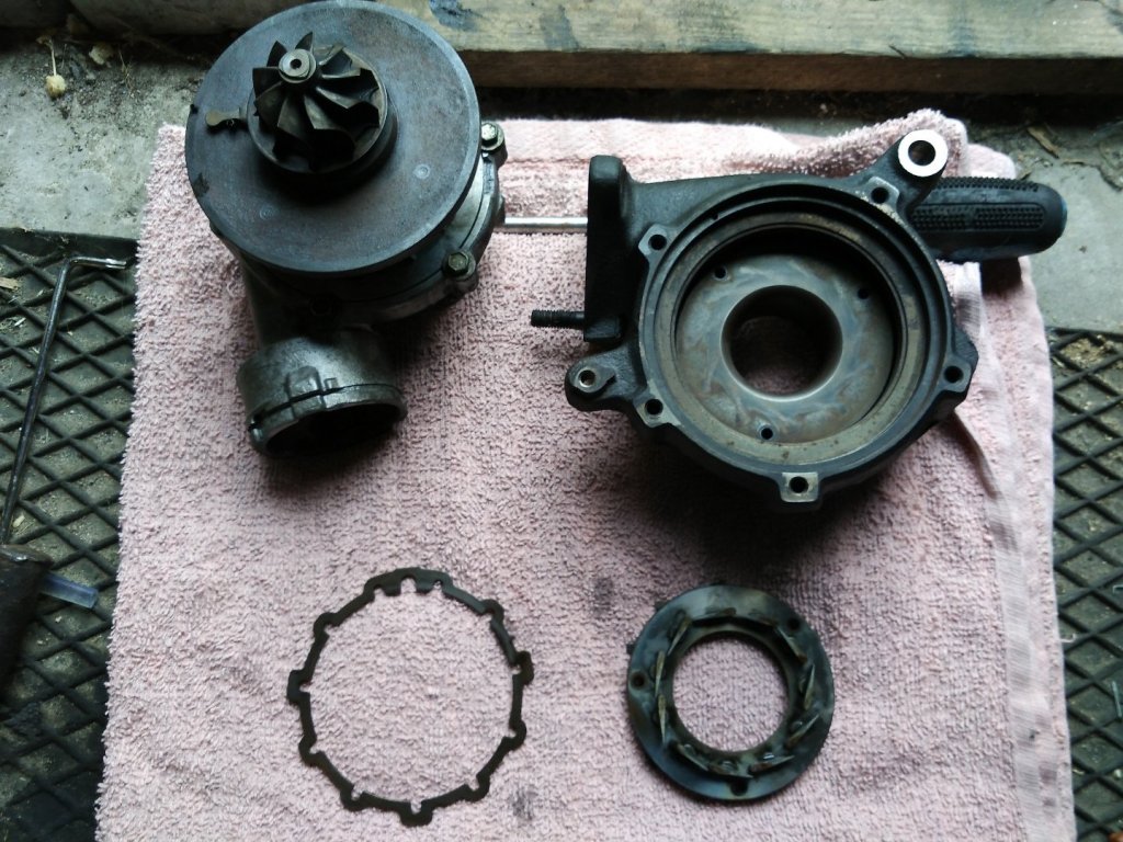

Przegląd podzespołów :P

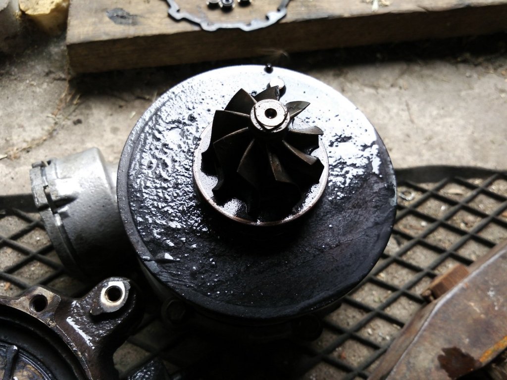

Zapsikanie turbiny w celu rozpołowienia. Zawsze mi się wydawało, że trochę większe to będzie hehe

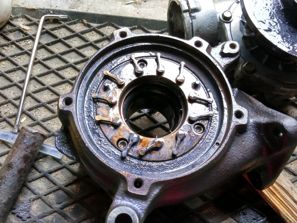

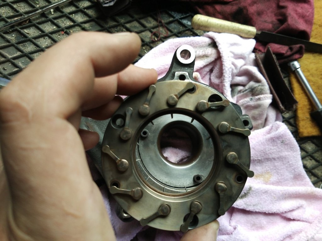

Na drugi dzień udało mi się ją rozpołowić. Odrdzewiacz już częściowo zrobił swoje. ten molibden jako dodatek, może i dobrze smaruje ale strasznie brudzi hehe

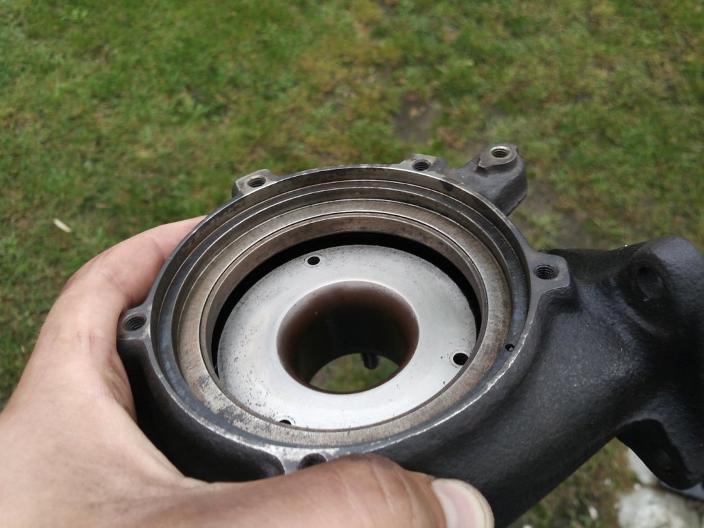

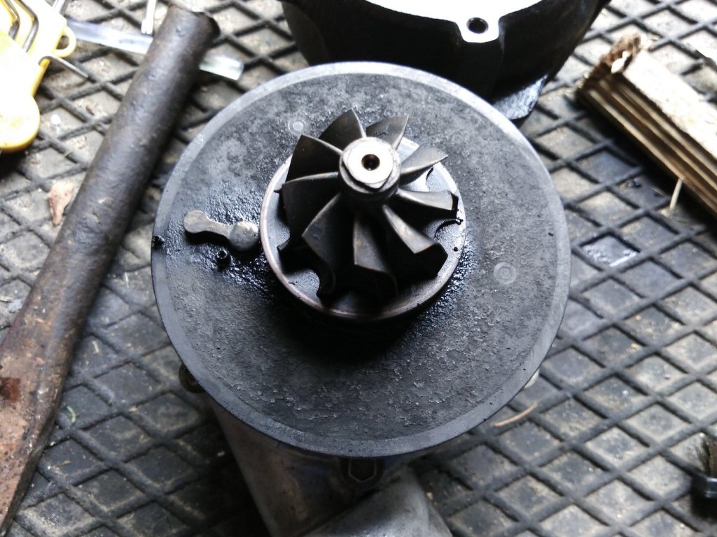

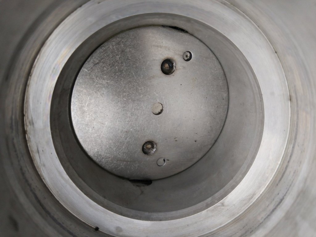

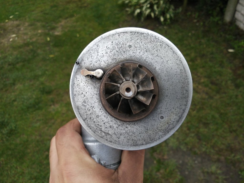

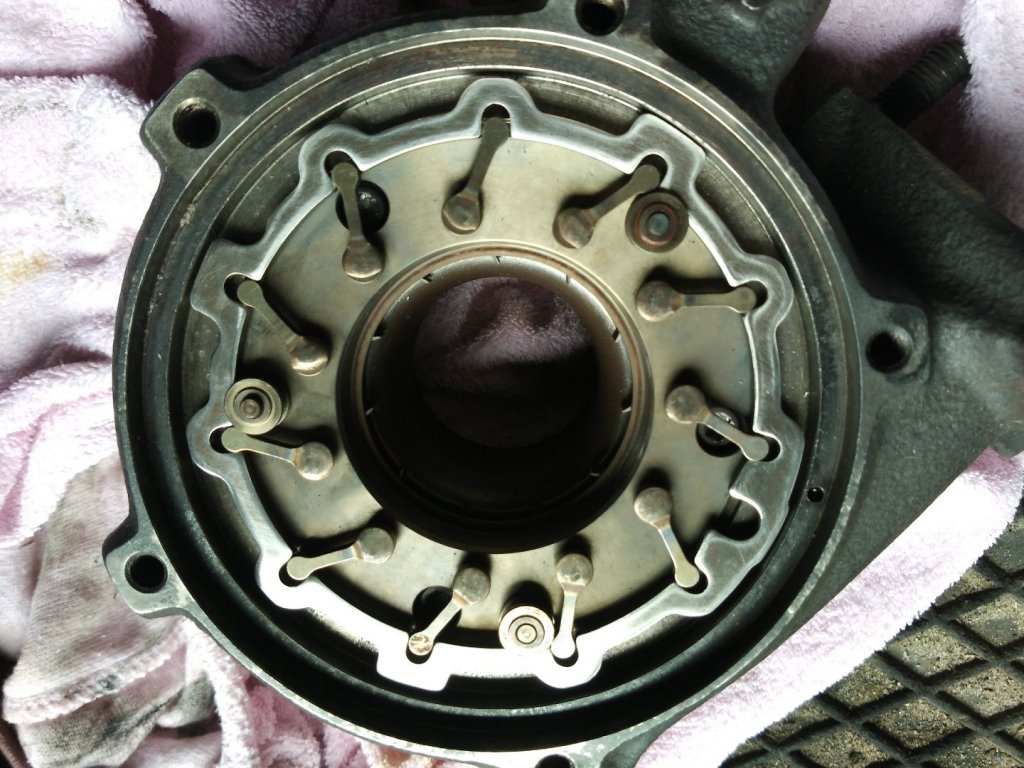

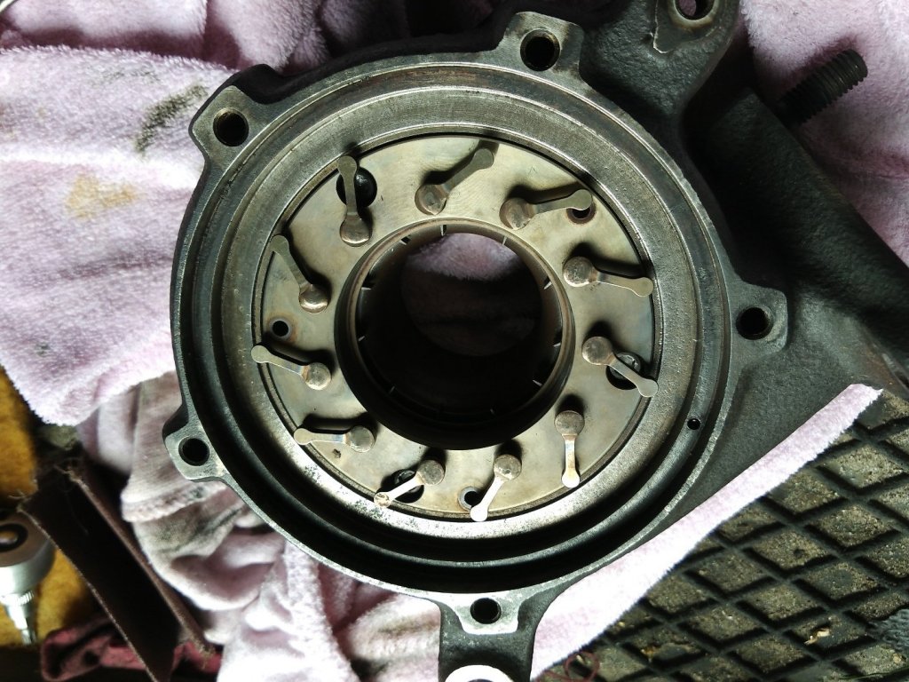

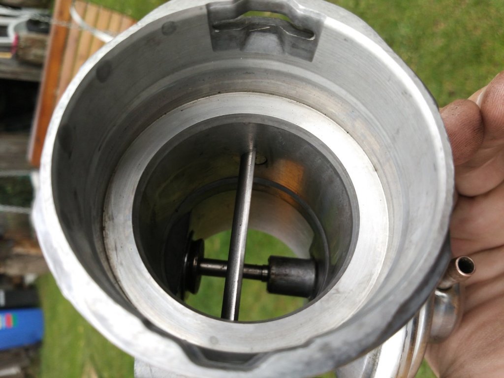

Nie wyglądało to tragicznie. Bo przeglądając zdjęcia na necie zmienna geometria była zazwyczaj zawalona sadzą. U mnie nie bardzo. Gorzej z talerzykiem części zimnej.
Wstępne czyszczenie nagaru.

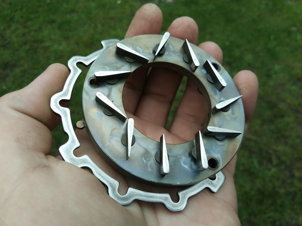

Tu już po szlifowaniu. Nie jest to łatwa robota. na powierzchni jest dużo wżerów. Zdaje sobie sprawę, że najlepiej byłoby się tych wżerów pozbyć, ale nie wiem czy mozna aż tyle zeskrawać z powierzchni i jak to może wpłynąć potem na szczelność turbiny itd...
KoJuś kazał mi to poprawić... więc spędziłem jeszcze kilka godzin na dopracowaniu powierzchni... szczególnie talerzyka pod cięgnem sterowania zmienną geometrią... ale nie mam zdjęć :/ musicie mi uwierzyć na słowo, że jeszcze wyszło lepiej...

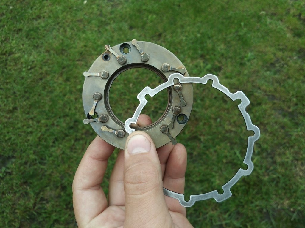

Zmienną geometrię wsadziłem do myjki ultradźwiękowej, nie była bardzo brudna... i przeleciałem papierem wodnym.

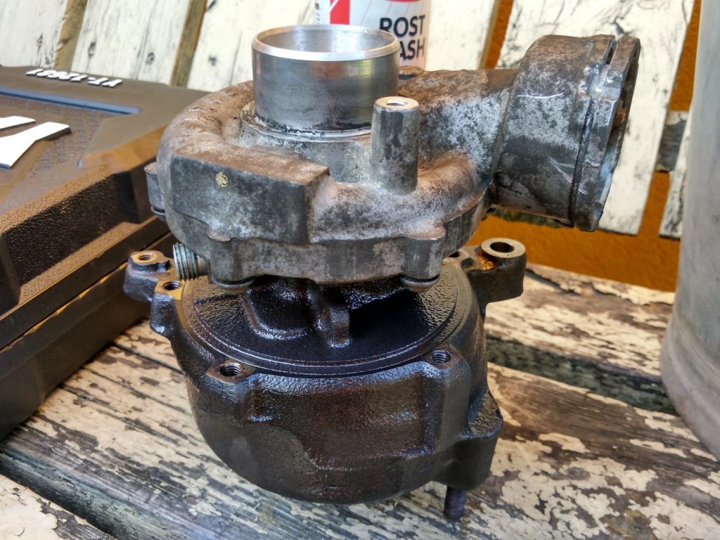

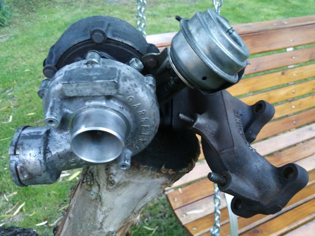

No i składanie
W szoku byłem, jak po złożeniu sterowałem palcem i cięgno chodziło leciutko jak piórko :P Oby ten stan się utrzymywał jak najdłużej :P Jak na ponad 250 tys przebiegu i tak myślę, że nie było tragedii. Turbo gotowe do montażu. Trzeba jeszcze trochę splanować papierkiem powierzchnie przy uszczelkach.

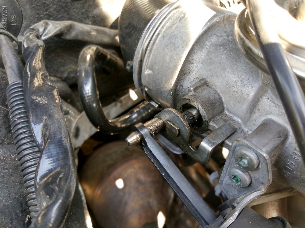

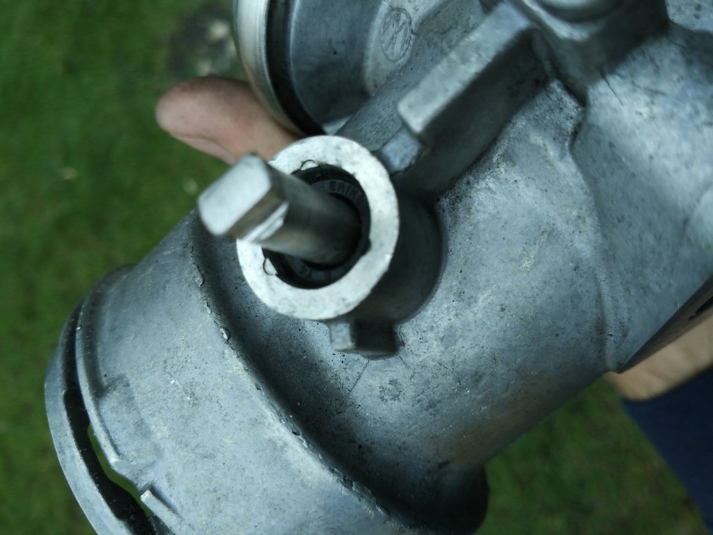

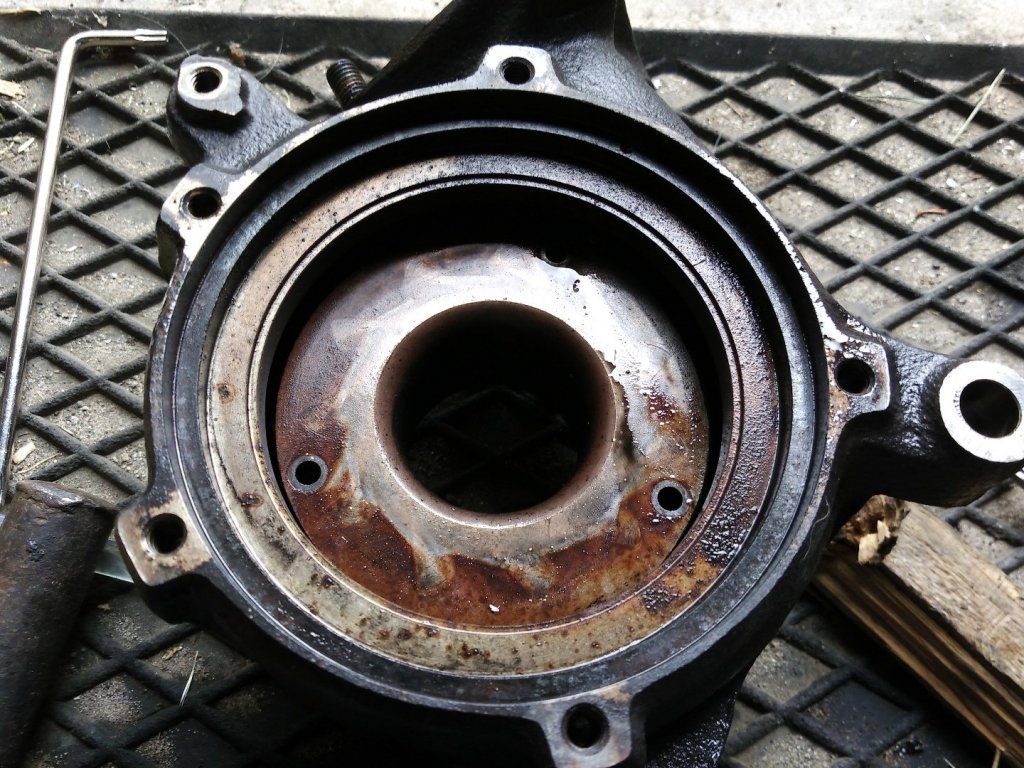

EGR też przeszedł renowację, wymieniłem uszczelniacz, udało mi się zbić ramię sterujące klapą gaszącą.
Stary uszczelniacz był twardy i zupełnie nie spełniał swojej roli :/ Dlatego ciekło. Zobaczymy jak ten nowy się spisze. Muszę jeszcze albo to ramię przypunktować migomatem, albo spróbować wywiercić otwór i nagwintować, ale ośka ma 8mm więc nie wiem czy się uda. Rozwiązanie na śrubkę byłoby lepsze, bo w każdej chwili można by bezproblemowo wymieniać uszczelniacz na nowy.

Świetna robota;) Pomyśl nad tym by robić to zawodowo :wink: chetnie oddałbym Ci swoją turbinę na takie spa :)
Łukasz, są na forum osoby, które robią to lepiej. Nie ukrywam, że brakowało mi sprzętu, narzędzi czy nawet imadła :P Wszystko robię tak trochę w warunkach polowych :P
Te elementy jakby były wszystkie wypiaskowane / wyszkiełkowane - dużo lepiej by to wyglądało ;)
Ale mi tam wystarczy, 250 tys raczej już tym autem nie przejadę, a tyle trwało nagromadzanie się syfu w turbo... Wiadomo, że teraz syf będzie się nagromadzał szybciej, bo powierzchnia nie jest idealnie gładka, do tego są mikro-wżery...  Turbo pracuje naprawdę w trudnych warunkach i to po powyższych zdjęciach dokładnie widać.

Co tam tyle rdzy w srodku ?jak u zonki rozbierałem to tego nie było ,wodą to masz smarowane[emoji23]
