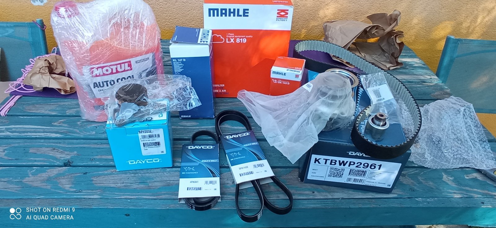

Dotarły dziś części do rozrządu, postawiłem na DAYCO. @Dev założył tego sporo i mówi, se ok, więc nie ma się co chyba obawiać...
Do tego filtry Mahle.
Za całość ze zdj ponad 600zł, i jeszcze jedzie rolka napinacza paska osprzętu z INA za ponad 100 zł :facepalm:
Swoją drogą, czy to nie jest chore, że za kpl rozrządu płaci się 315 zł, a sam napinacz z INA jest droższy ? Siłownik mam ok, więc decyzja, że wymienię tylko rolkę...
Muszę jeszcze dokupić olej, i myślę na kolejne 50 tys wlać cerateca...tylko jaki ten olej hehe, znowu trzeba przestudiować karty charakterystyki i wybrać coś sensownego dla 505.01...
W 1000zł za serwis powinienem się zamknąć, i spokój na kolejne 5 lat :dance:
Oczywiście z wymiany zrobię jakieś foty i zdam relację ?
Hydrualiczne napinacze chyba były droższe. :eusathink:Do MR' 02 włącznie był hydrauliczny, od 03' mechaniczny?
No zawsze hydrauliczny droższy od sprężynowowego, mi chodzi o ten osprzętu, ale to jeden kij czy rozrząd czy osprzęt...
A jak bym wiedział wcześniej to byś miał rolkę paska osprzętu za połowę ceny albo mniej bo mam nieużywaną INA a tak to teraz rolka przebywa ze mną za granicą leży w schowku i się kurzy tylko ?
No widzisz szkoda, bo ja za tą dałem dokładnie 126,85 zł, czyli w UJ ?
