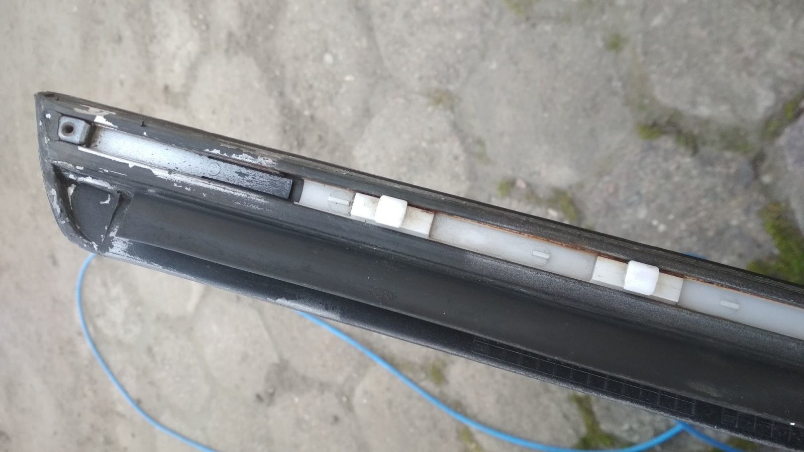

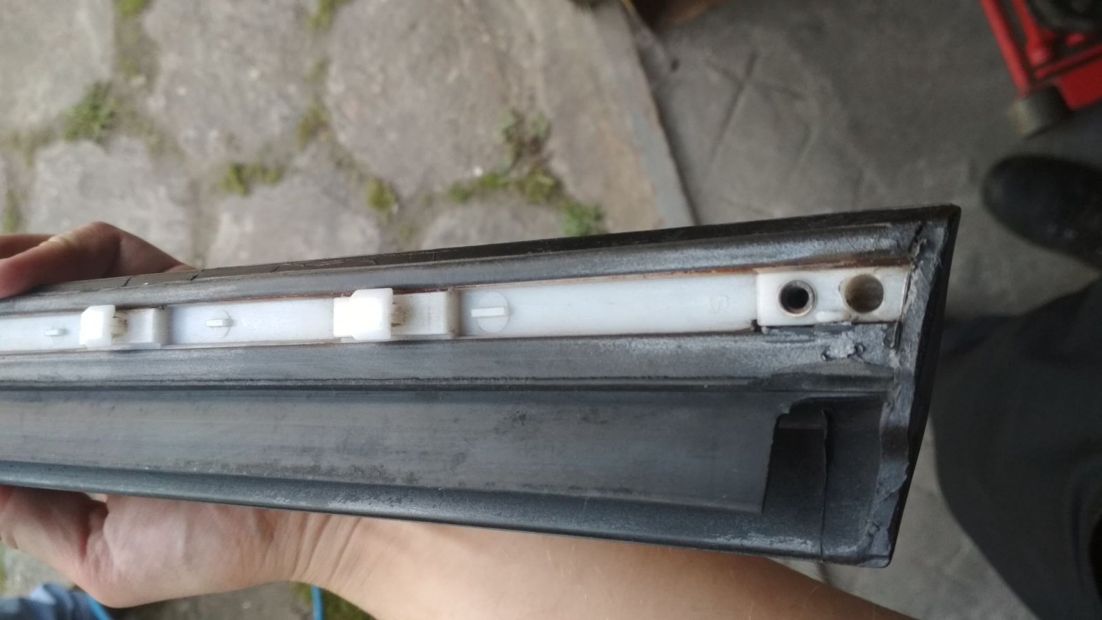

Listwy są wklejone?
8 godzin temu, chris1987 napisał:
Listwy są wklejone?
Do drzwi? Nie, są wsuniete na ori prowadnice i przykręcone ori śrubkami. Jeśli to o to chodzi...

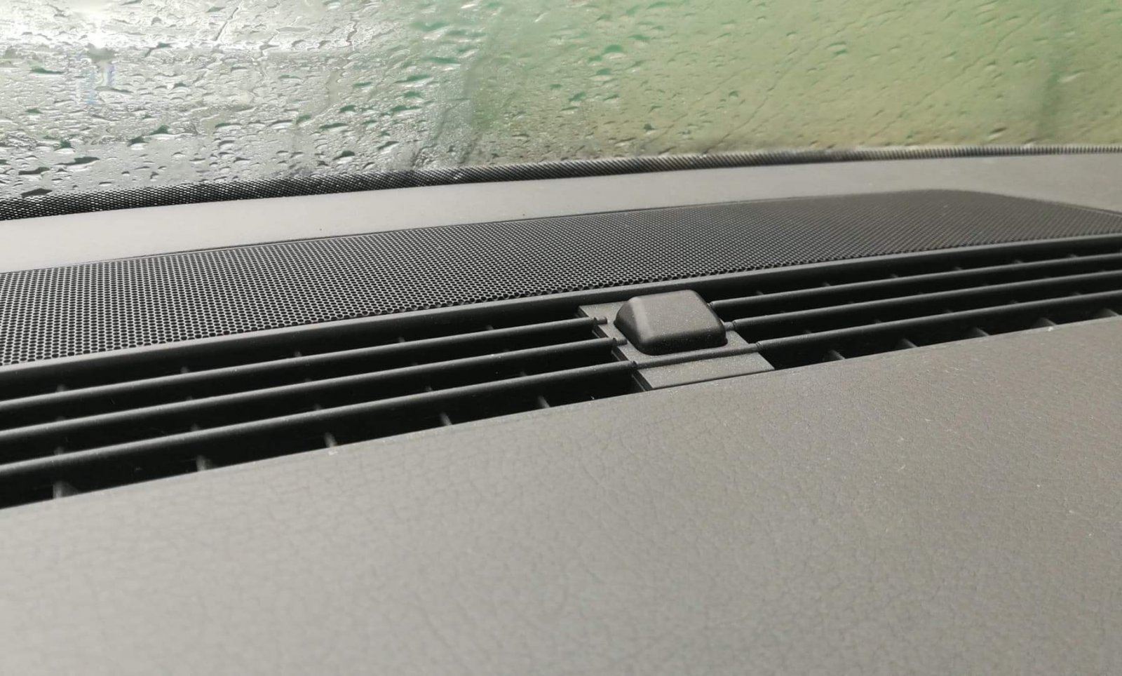

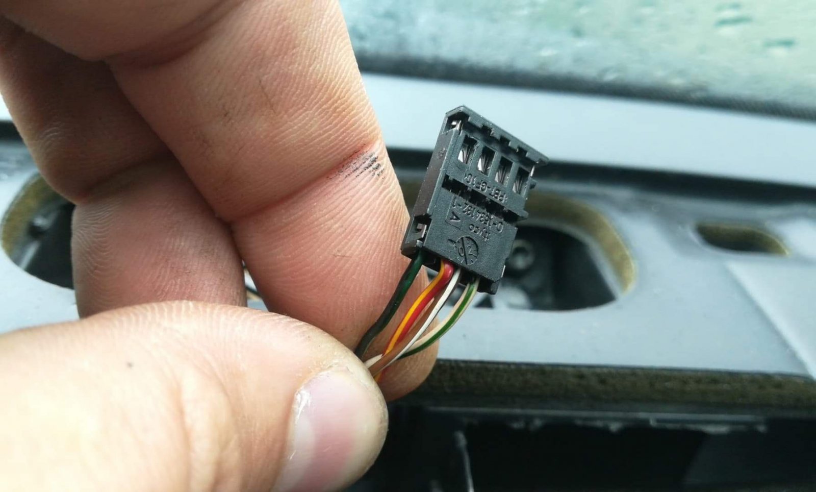

Przy okazji podrzucam fotki z wymiany czujnika nasłonecznienia, na całe szczęście gniazda do obu czujników były takie same, zamieniłem tylko piny miejscami, sam czujnik z B7 jakiś taki nowocześniejszy wygląd ma ?

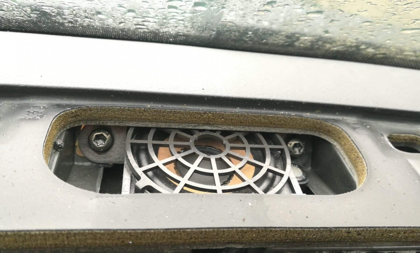

Przy okazji nawet nie wiedziałem, że mam centralny głośnik zamontowany:
Trochę pojeździłem i muszę przyznać, że na panelu klimy z B7 jest różnica jeśli chodzi o pracę w trybie auto, widać znacznie szybszą reakcje obrotów dmuchawy, czy nawet odczuwanie zadanej temperatury w aucie, także mod na plus.
Tak chodzi o listwy na drzwiach.  Bo do końca nie rozumiem ze wyrywałeś metalowe blachy z listew wraz z plastikami, a mimo wszystko plastiki-ślizgi montażowe jakoś zostały :)
Wyrwałem skorodowane blachy, to takie rynienki w kształcie U, które otaczają/wzmacniają prowadnice z tworzywa. Kiedy korodują, wypaczają i wypychają prowadnice, pozbyłem się po prostu kłopotu, a ubytki po blachach wypełniłem szczeliwem z sikaflex ?
@chris1987 w tym poście masz mniej więcej o co z tym chodziło:Klik
Edytowane przez kamil-vag
Wiem o co chodzi. Taki sam problem jest z listwami z a6 c5.
W moim wypadku chyba nie ma opcji wyszarpania blaszki. Jest to dość mocno zalane.
Ewentualnie z dwóch zrobić jedna.

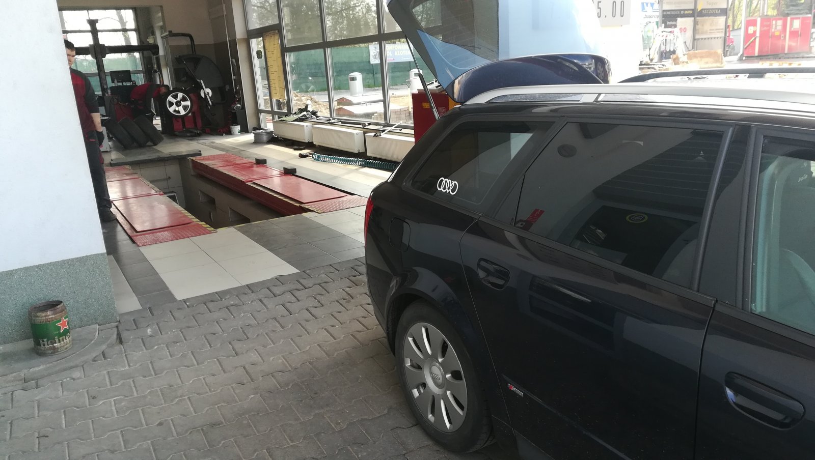

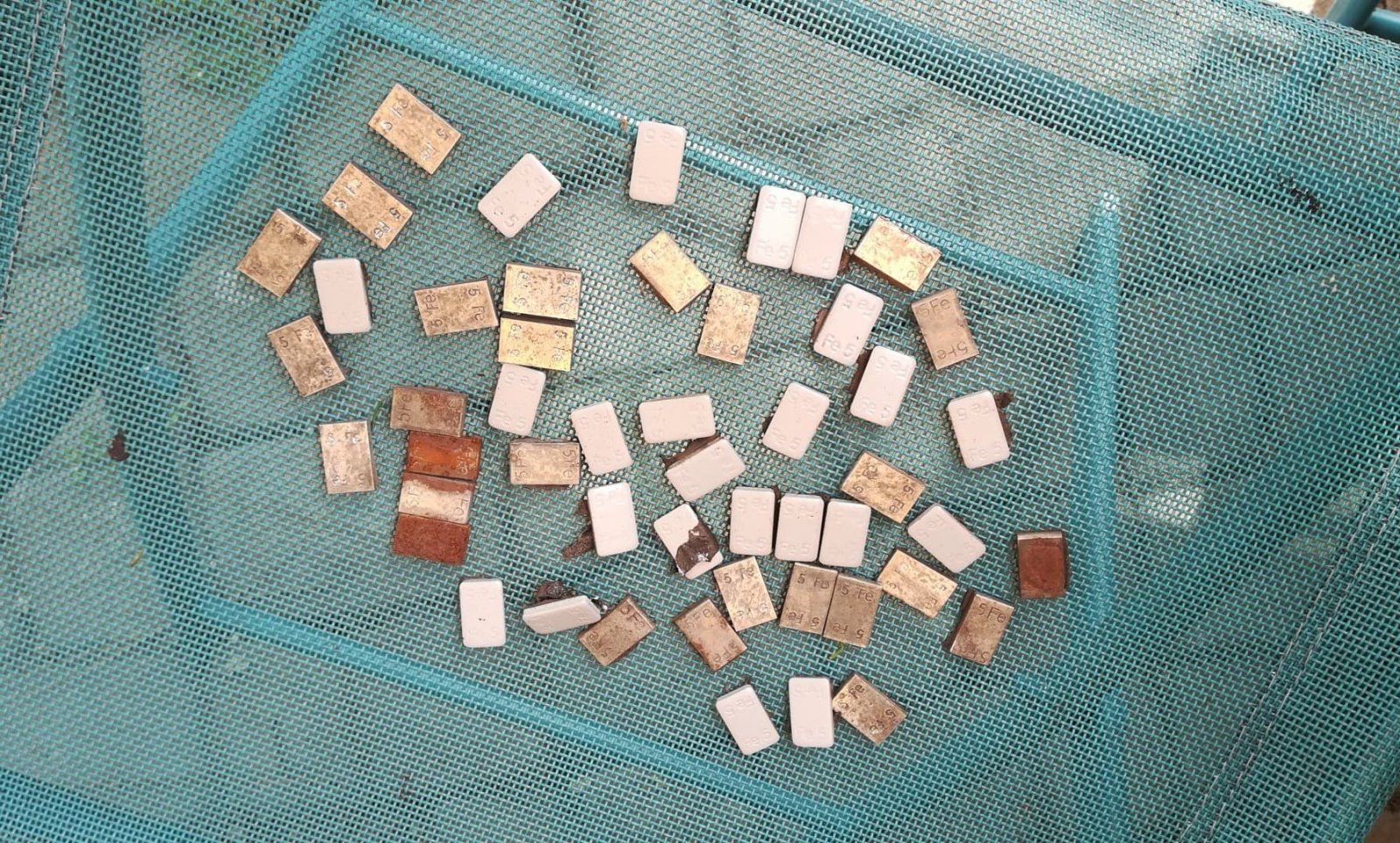

Sezon w pełni, może już nie będzie śniegu, więc postanowiłem zrobić porządek z letnimi kołami :)
Najpierw zerwałem wszystkie stare odważniki, oczywiście ynuś pomagał :friends:
Potem umówiłem się na wyważanie z testem drogowym. Naprawdę warto spróbować, jeśli macie bicia, których nie niweluje zwykłe wyważenie... co często zdarza się przy większych rozmiarach felg. Jestem zadowolony, bo nawet nie widać ciężarków, są poukrywane za ramionami felg. Chłopaki się spisali ;)

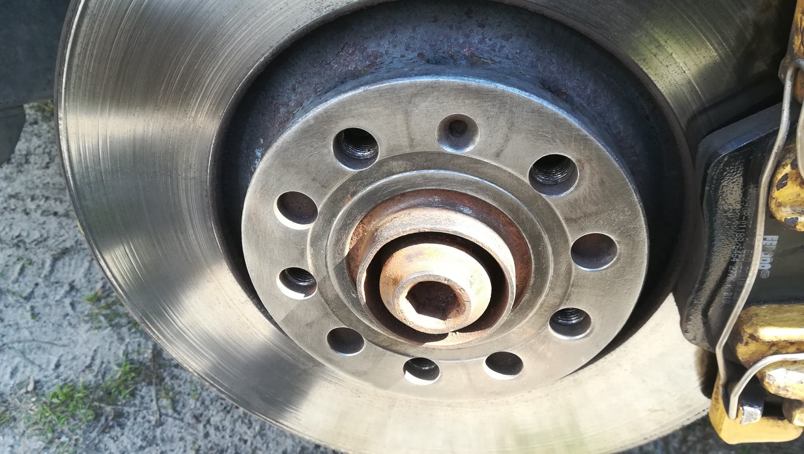

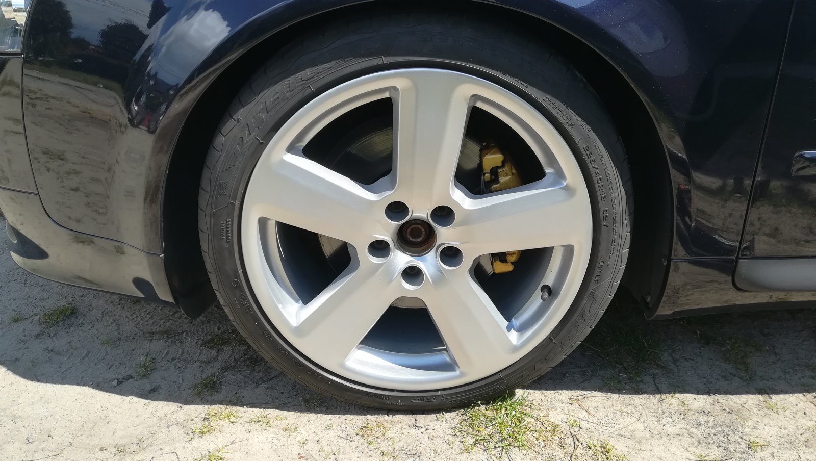

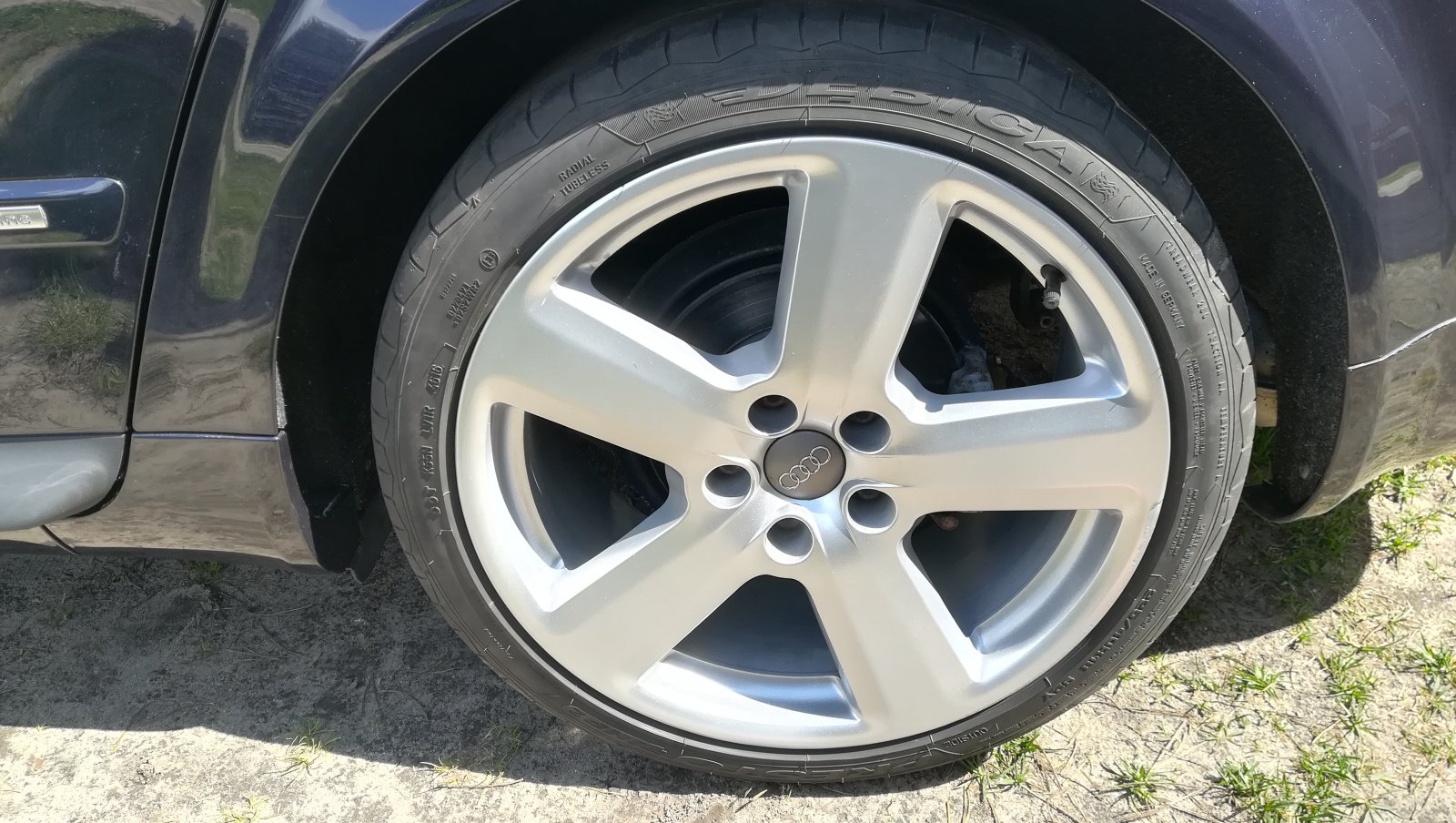

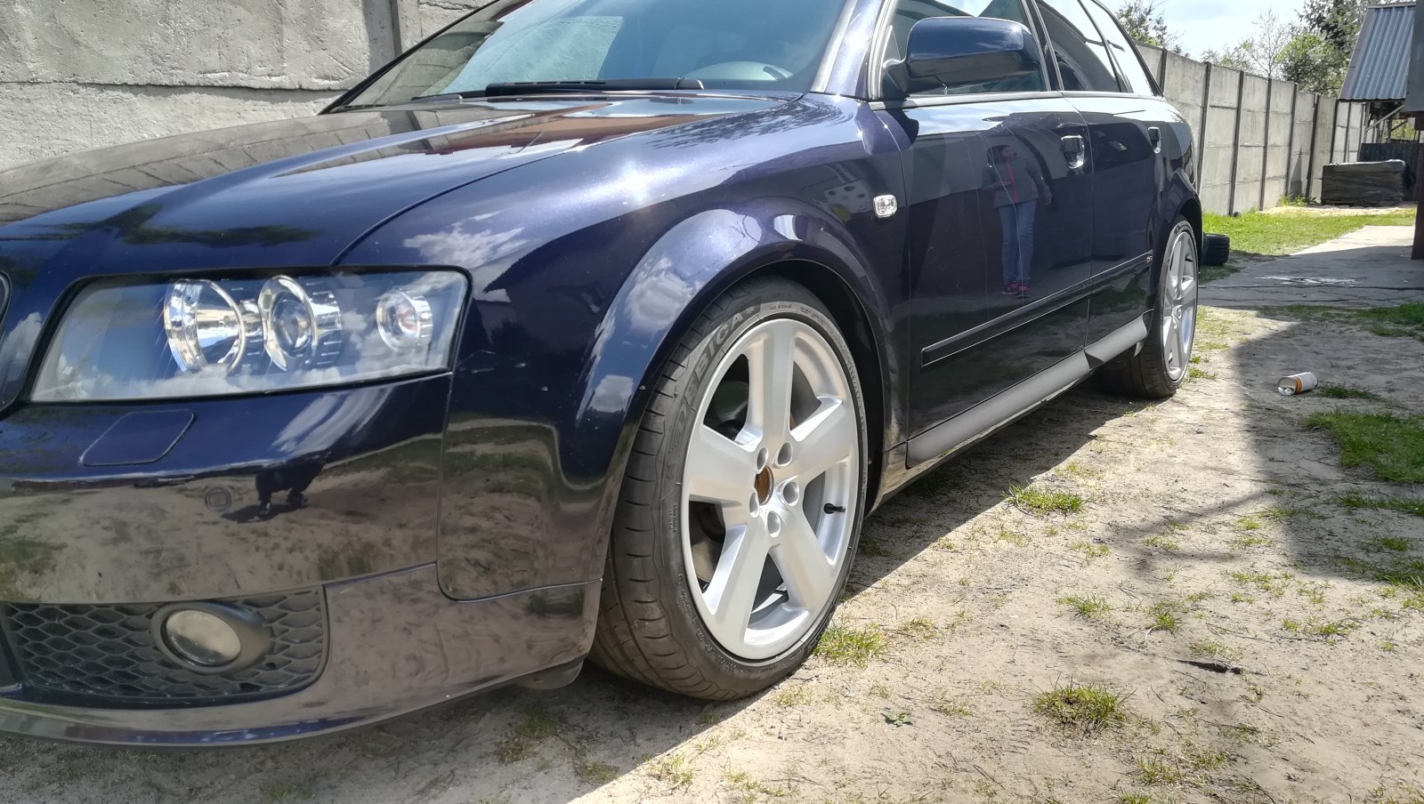

No i wrzucone na auto, oczywiście przylgnie poczyściłem, jak nie będzie bić przy wyższych prędkościach to wpadną może dystanse...
No i od razu inne auto na 18" :)
Wzorowo wyczyszczone felgi i tarcze :thumbup1:
Ten hebel byś zmienił na te 320/288 chociaż, bo brakuje tu tego :hi:
320 leży rozłożony i czeka na malowanie...przewody też kupione, ale nie pali mi się Mati bo te 312/255 mam klocki jak nowe, na moje jazdy jeszcze posłuży trochę, zjade te co są to kolejno wpadnie nowy setup na 320 z przodu ?
Ładnie siadły felgi od RS6 C5. Zawias 1BE?
