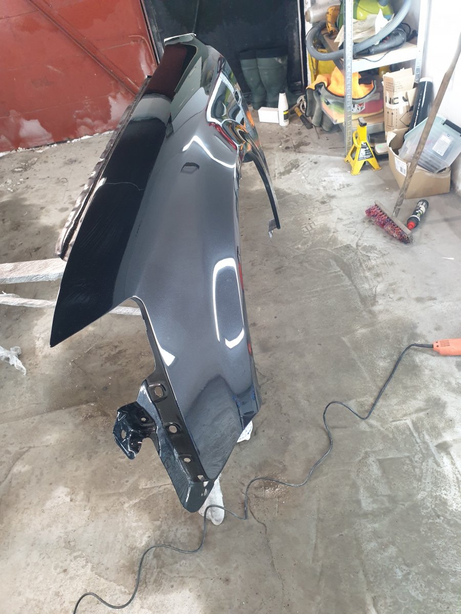

błotnik to Blic Q z intercars bierz ładnie pasuje no i co najważniejsze róg jest bardziej szpiczasty niż w innych zamiennikach gdzie jest okrągły u  mnie już nastąpiła wymiana błotnika lewego po obcierkach koła 19 cali :decayed: teraz auto dałem wyżej i już nic nie obciera u mnie poza rantami dachu nie ma rdzy nigdzie dziwi mnie ten dach trochę ale cóż
Przymierzałeś błotnik czy od razu do malowania dałeś?

No tak, tylko one kosztują trochę ? ile płaciłeś? Ja myślałem te za ~ 250 z allegro i dodatkowo je czymś od wewnątrz jeszcze pomalować jakimś epoksydem czy czymś?
Ja tak zrobiłem, kupiłem w kolorze i średnio jestem zadowolony ze spasowania. Rant zaokrąglony i trzeba było rozwiercać górne mocowania żeby go do zewnątrz naciągnąć bo pomiędzy maska a błotnikiem szpara się dziwnie schodziła. Poza tym w miejscu dochodzenia zderzaka i dokładki błotnik jest jakby bardziej wpuszczany w głąb przez co zderzak, dokładka nie są w jednej linii/płaszczyźnie z błotnikiem. Błotnik jest głębiej a zderzak i dokładka odstaje.
Przed montazem zabezpieczyłem środki epoksydem i na to jeszcze baranek poszedł. I po drugiej zimie już widzę delikatne oznaki korozji na rancie(w tej rynience od zewnatrz):facepalm: nadkole szmaciane mam
Reasumując drugi raz bym nie kupił
Wcześniej miałem na prawą stronę Blic P kupiony w kolorze na olx kolor LZ9W pasuje nie bardzo pomimo że to czarna perła to błotnik ma inny odcień no i róg zaokrąglony i faktycznie przy masce średnio pasuje bo wystaje delikatnie do góry więc na lewą stronę kupiłem błotnik Blic Q z intercars w podkładzie transportowym w listopadzie promocja była 180 zł kosztował a że malowana klapa była z tyłu moja to mam fiszkę ze sklepu lakierniczego z kodem odcienia koloru mojego który pasuje idealnie bez cieniowania. Więc ja Blic P pasuje z prawej strony to dałem szwagrowi do malowania i założyłem bez przymierzania i co więcej Blic Q ma już inny róg bardziej szpiczasty niż ten prawy Blic P jak ze spasowaniem a no podobnie do tego prawego delikatnie jest wyżej od maski przy końcu.
Prawy błotnik mam od 1.5 roku czy jest ruda nie ma żadnych oznak
Tylko BLIC Q z lakierowaniem i spasowaniem u lakiernika. Ja z efektu u siebie jestem mega zadowolony. Drugi, którego zdjęcie wrzuciłem wyżej tak samo potraktuję. Lepiej dołożyć kilka zł niż potem się wkur* :decayed:
