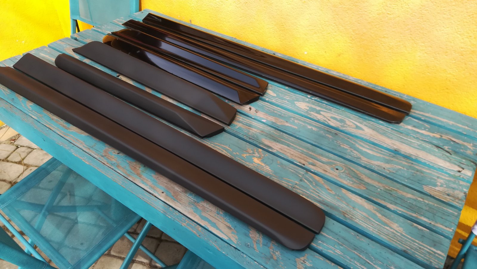

Ruszyły także prace przy listwach S4:
Tylne już na gotowo, w przednich zostało jeszcze szpary wypełnić siką... Po przymiarkach na auto jest dobrze, myślałem, że nie wyjdzie to za dobrze, ale jest naprawdę OK i problem rdzewienia i wypaczania listew z głowy ?
Jak wszystko ładnie zaschnie, będziemy myśleć nad malowaniem ?

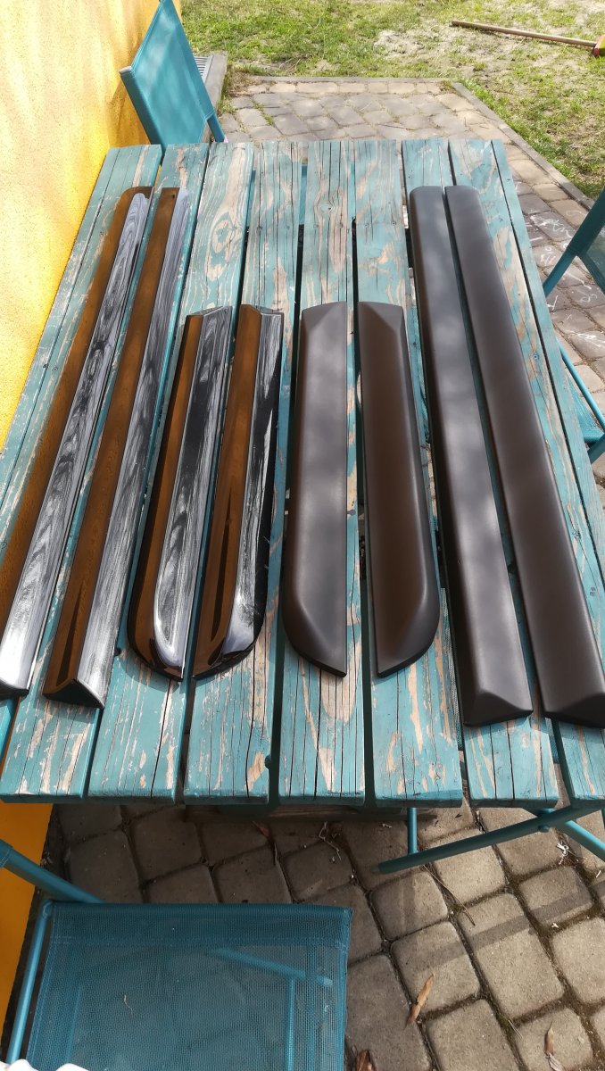

stare oemowe listwy też kiedyś rozcinałem czyściłem i składałem na kleju silikonowym. Problem był taki, że wyczyściłem tylko to co odpadało i delikatnie przeszlifowałem. Po 2 latach wyszła ruda znowu lekko wybrzuszyła. Tam jak już rozcinać to trzeba wybebeszyć na spokojnie wszystko do zera z tej taśmy metalowej
Dokładnie ?
Kilka postów wcześniej jest foto z bebeszenia tego gówna i tak jest zrobione, tu nie ma już nic metalu, zostało samo tworzywo ? listwy proste, bez wypaczania itd...
Tu macie foty jak wygląda wypaczona już listwa, a jak po przeróbce:
Różnica jest zdecydowanie na plus, listwy same z siebie zaczęły się prostować po wywaleniu rdzy...
Jest z tym naprawdę dużo roboty, ale warto... I jedno jest pewne, te listwy nie są warte nawet 600zł, a nie mówić o chorych kwotach 800-1000...

Listwy S4 ogarnięte !!! :lol:
Wyszło całkiem spoko, zestawienie z s-line, no i jest trochę różnicy w tej wysokości ?
Pomalowane sprayplastem, jak się poździerają, położę jakiś akryl, na grillu już tyle czasu się trzyma, to może i tu będzie dobrze ?

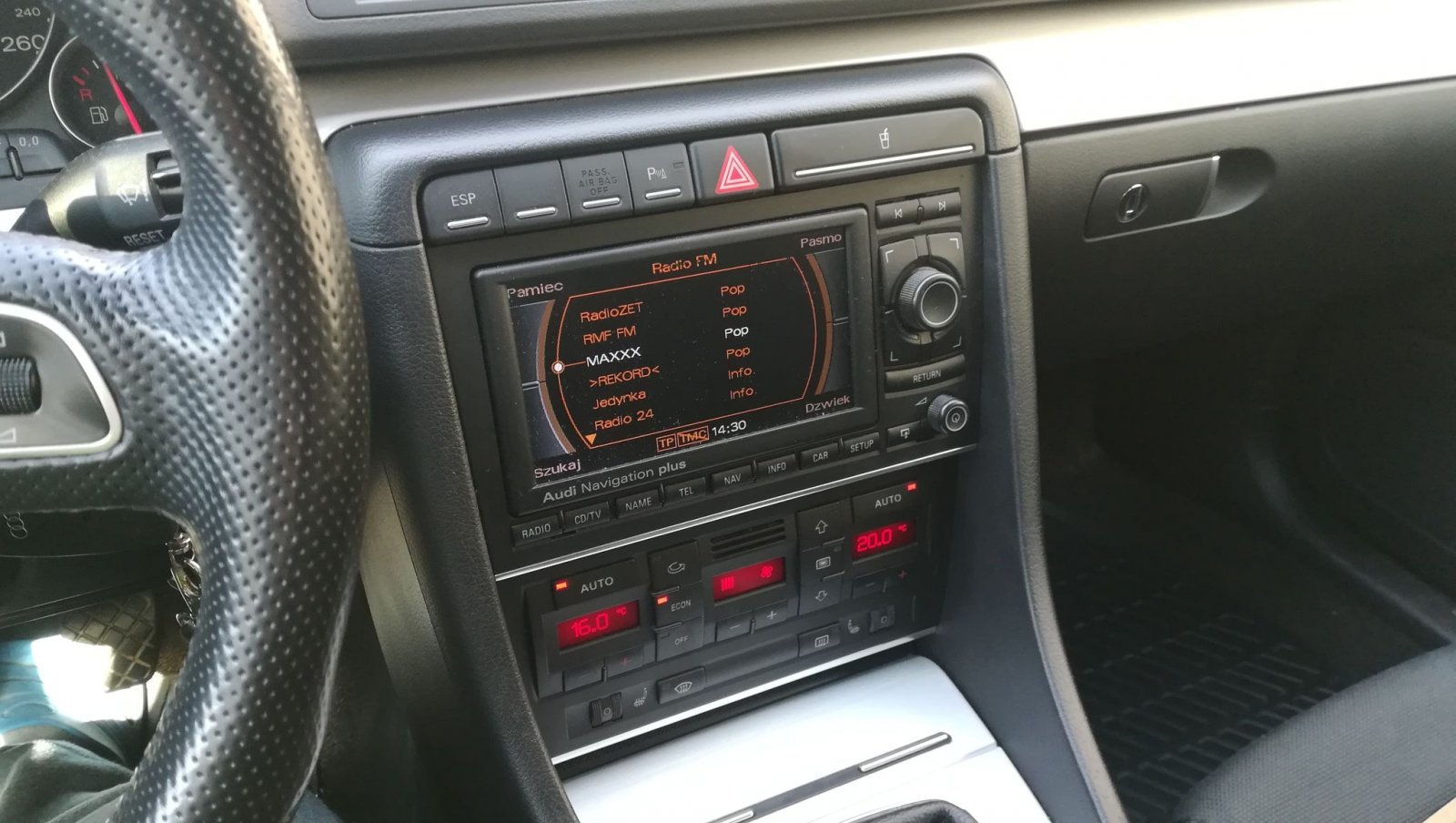

A jednak... dziś szybka podmiana klimatronika na ten z B7, przekaźnik ori 40A dołożony, po wciśnięciu guzika szyby pyka, więc jest OK ;)
Adaptacja silniczków zrobiona, zapisane 000 na zerowym kanale adaptacji i jest OK, zero błędów i nawet teraz mam od 16 stopni
W tym z B7 HW jest 28 a SW 33, w starym miałem HW11 SW16, więc jest spory przeskok i sprzętowy i programowy, mam nadzieję, że te nowsze mają trochę lepszy algorytm sterowania...
W wolnej chwili podmienię jeszcze czujnik nasłonecznienia z kratką ;)
Panel został mój stary, bo ładniejszy...
