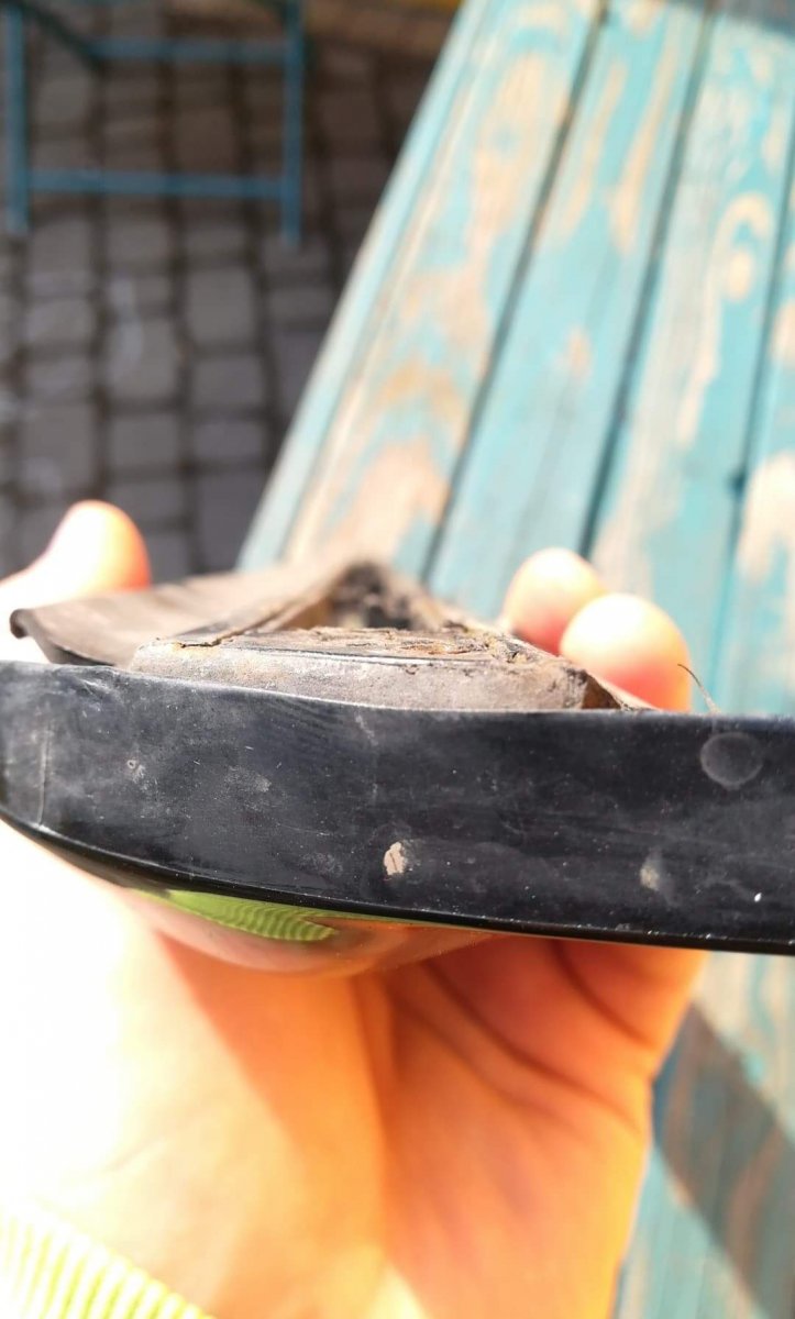

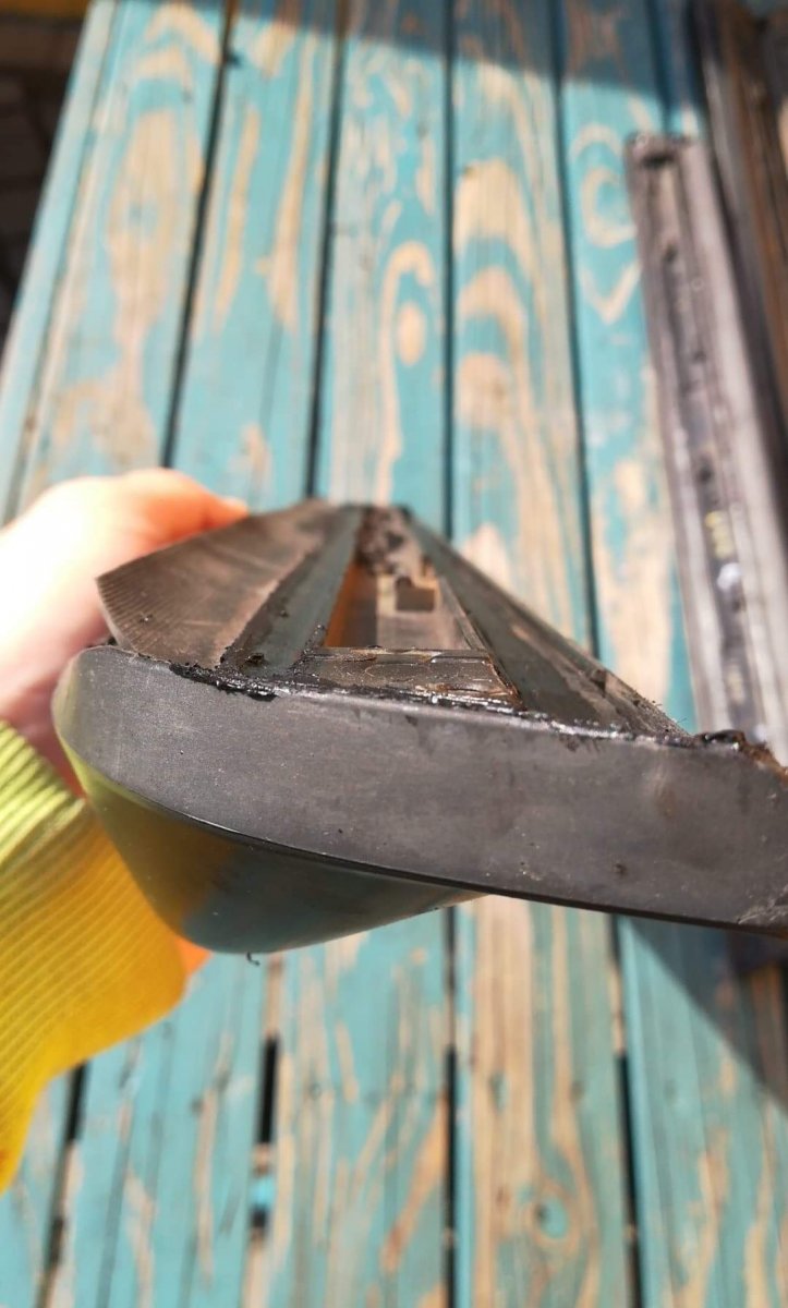

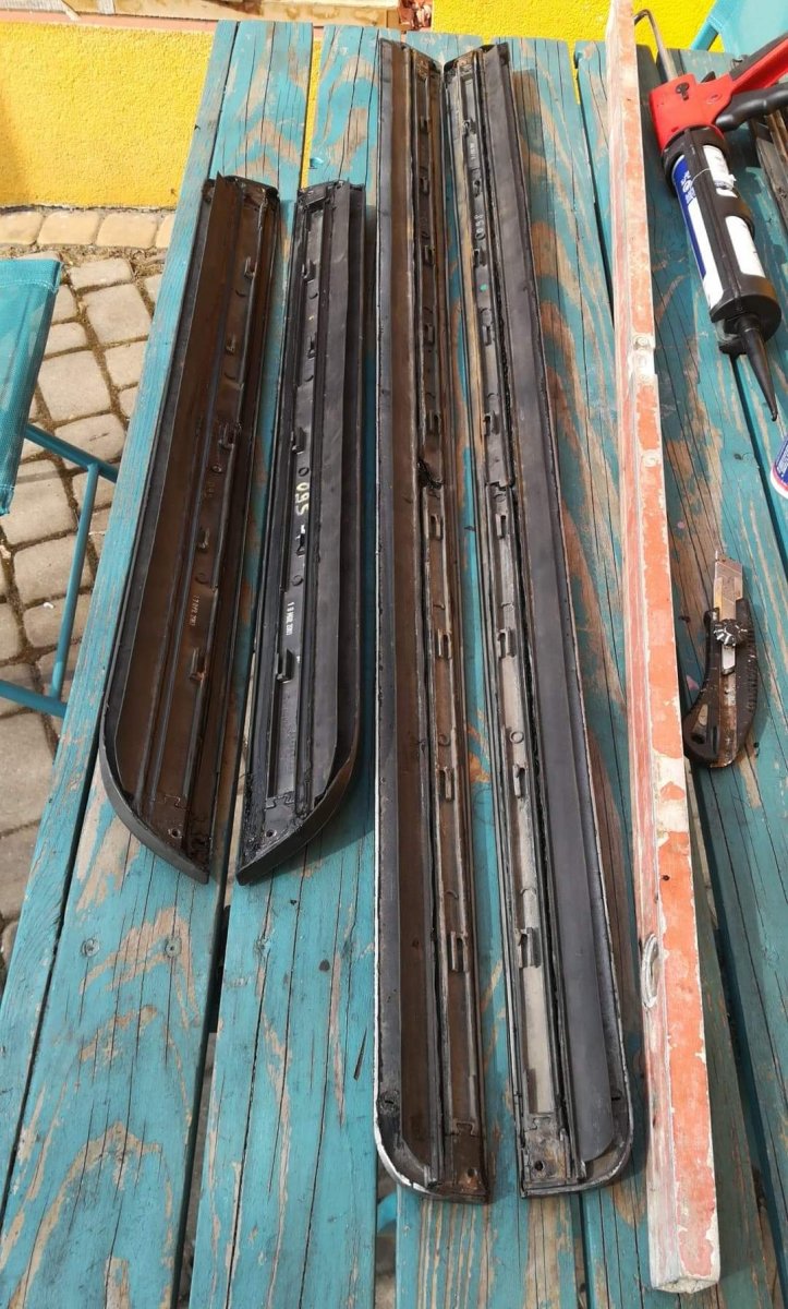

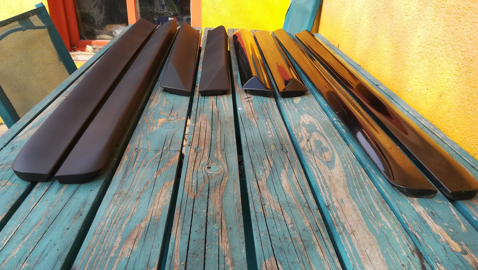

Kilka postów wcześniej jest foto z bebeszenia tego gówna i tak jest zrobione, tu nie ma już nic metalu, zostało samo tworzywo ? listwy proste, bez wypaczania itd...
Tu macie foty jak wygląda wypaczona już listwa, a jak po przeróbce:
Różnica jest zdecydowanie na plus, listwy same z siebie zaczęły się prostować po wywaleniu rdzy...
Jest z tym naprawdę dużo roboty, ale warto... I jedno jest pewne, te listwy nie są warte nawet 600zł, a nie mówić o chorych kwotach 800-1000...
Nie wiem jeszcze, nie zakładam, bo pewnie będą walić błędem, mają 20W poboru, w halo mam 35W i czasami dają błąd czasami nie, więc te na pewno będą sygnalizować spaloną żarówkę, dlatego będę podmieniał mce na przerobione pod ledy ?
Rozumiem ze to mocowanie listew też jest z tworzywa i po prostu wyciąles tylko stelaż metalowy i skleiles reszte tym klejem tak? Nigdy tego nie ściągałem a tez musze podzialac bo już ruda drzwi atakuje. ?

Tak, tam jest w środku tych listew rynienka metalowa w kształcie U, całość tego wywaliłem, nie zostało grama metalu na żadnej z listew... Taka ciekawostka, że im bardziej zjedzona listwa, tym łatwiej się to rozbraja, bo tam gdzie zdrowo to naprawdę ciężko wyrwać tą rynienkę, trzeba dużo siły i cierpliwości do tego...
Rynienka ta miała za zadanie zapewne usztywnić listwy, ale nawet bez niej jest ok, i co najważniejsze spokój do końca...

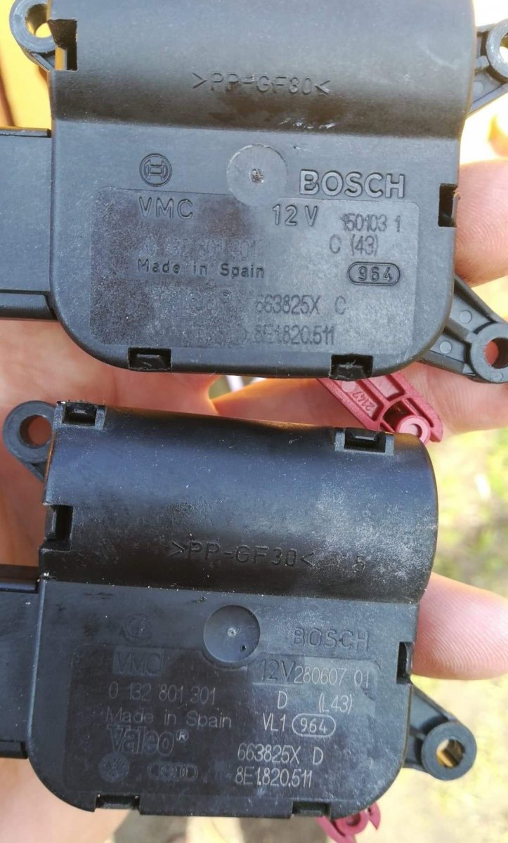

Na pierwszy rzut silniczek klimatronika V158, kupiłem całą nagrzewnice z B7, i nawet klimatronik B7, ale najpierw na próbę podmieniłem sam silniczek, przy rozbiórce starego już wiedziałem skąd ten błąd blocked or no voltage... Ramię bardzo ciężko chodziło, ledwo je palcem mogłem przesunąć:
Stary miał końcówkę C, nowy z B7 jak widać D.
Mam nadzieję, że teraz będzie spokój.

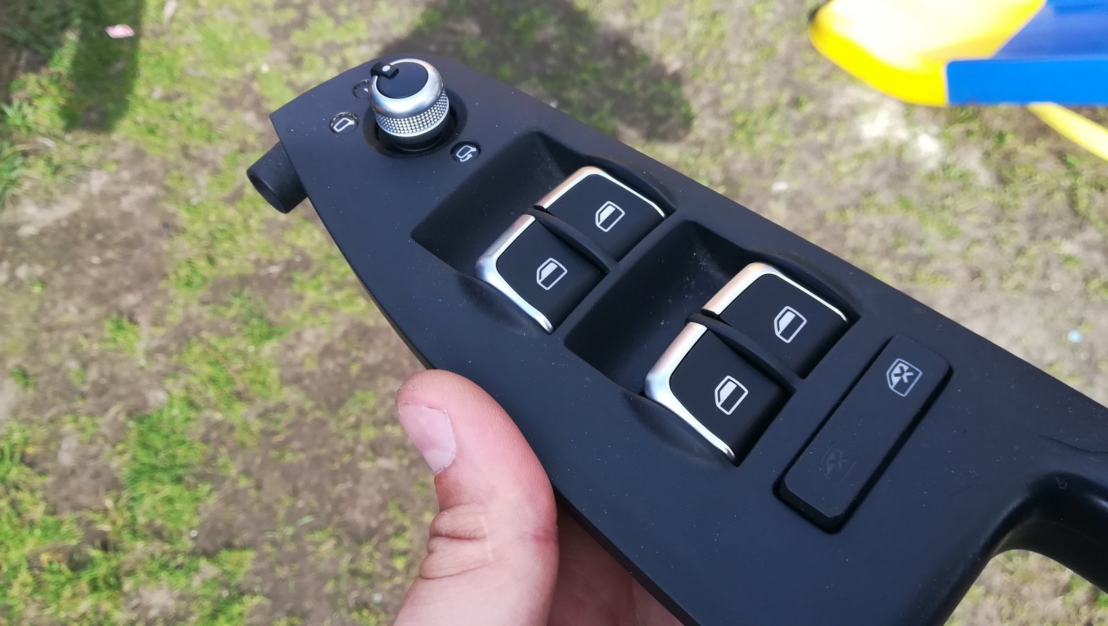

Następnie ostatnio modny upgrade, czyli nakładka wlącznika świateł w chromie, kupiłem sobie jakiś za 30 zł na Ali i przełożyłem nna swój ?

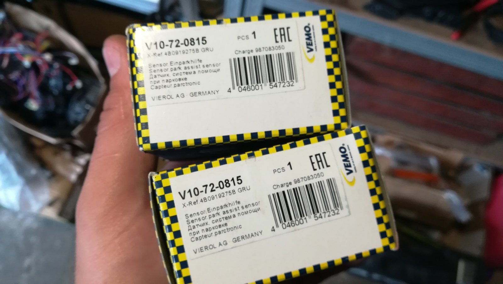

Kupiłem dwa czujniki PDC, nowe z Vemo, też kiedyś trzeba będzie podmienić 2 podajrzane z przodu:
Ruszyły także prace przy listwach S4:
Tylne już na gotowo, w przednich zostało jeszcze szpary wypełnić siką... Po przymiarkach na auto jest dobrze, myślałem, że nie wyjdzie to za dobrze, ale jest naprawdę OK i problem rdzewienia i wypaczania listew z głowy ?

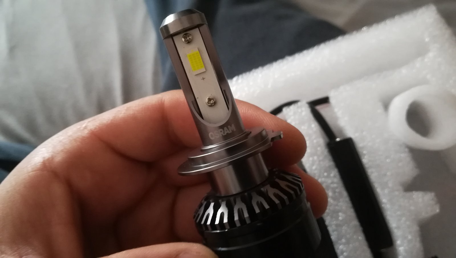

Kupiłem dla testów Osramy H7 z zamiarem wsadzenia w drogowe, miałem różne ledy w rękach, ale te naprawdę widać, że jednak inna budowa i jakość:

O taki włącznik właśnie mi chodzi ? funkcjonuje bez zarzutu? Możesz linka podrzucić z Ali?
Nakładki chromowane też mam w planie ? kupowane osobno czy z całą rączką? Moje rączki zmęczone i się zastanawiam czy pozbyć się połysku i zostawić matowe czy jednak przywrócić to stanu takiego jak był ori.
Włącznik od jakiegoś VW, pasuje ok, kręci się, przełącza, jedyna wada, że tam były inaczej blokady przycisku ustawione i pokrętło idzie o jeden poziom dalej w lewo i prawo, ale nie załącza się nic, mnie to nie przeszkadza, bo i tak cały czas jest na auto, w razie co mam na półce drugi ori idealny jakby trzeba było poprawić ?
Lepiej chyba kupić z jakiegoś audi...
Ale łap, kupowałem taki:
Ja rączki wszystkie mam w takiej czarnej satynie, zdarta ta ori powłoka i delikatnie przepolerowane, bardzo sprawę ułatwia w ściągnięciu ori powłoki płyn hamulcowy ?
Te chromowane przyciski to są z Audi A7/Q5... Zmienione same nakładki, prosta sprawa...

Listwy S4 ogarnięte !!! :lol:
Wyszło całkiem spoko, zestawienie z s-line, no i jest trochę różnicy w tej wysokości ?
Pomalowane sprayplastem, jak się poździerają, położę jakiś akryl, na grillu już tyle czasu się trzyma, to może i tu będzie dobrze ?

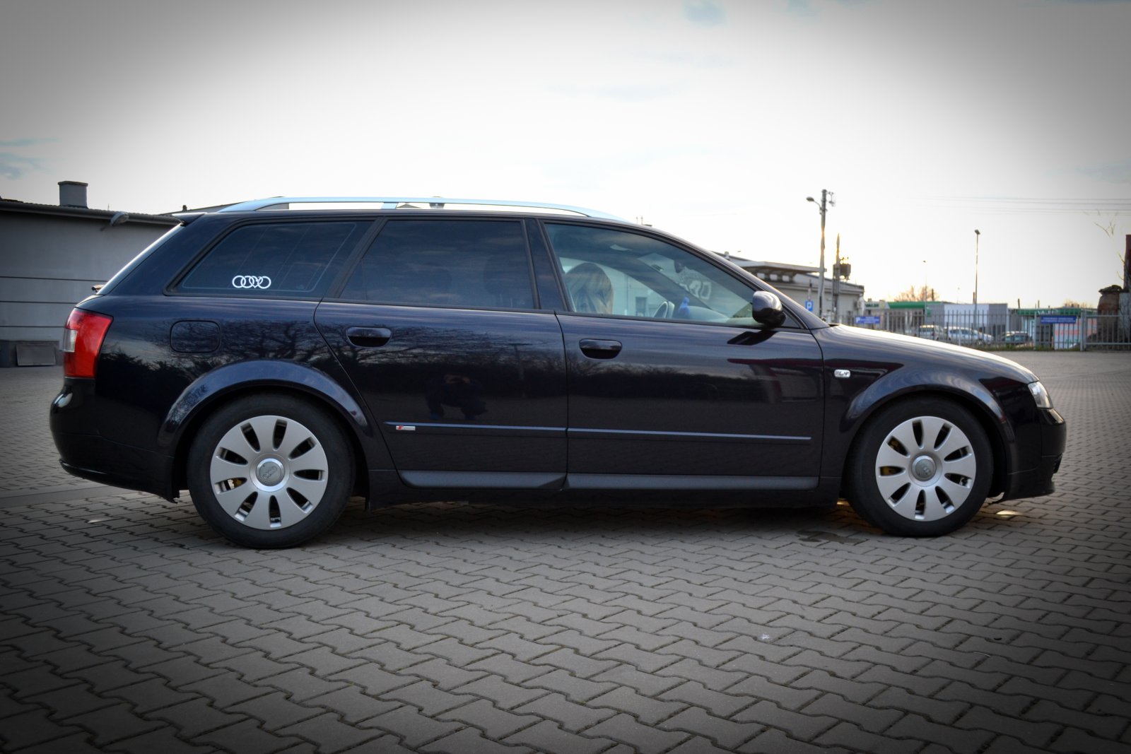

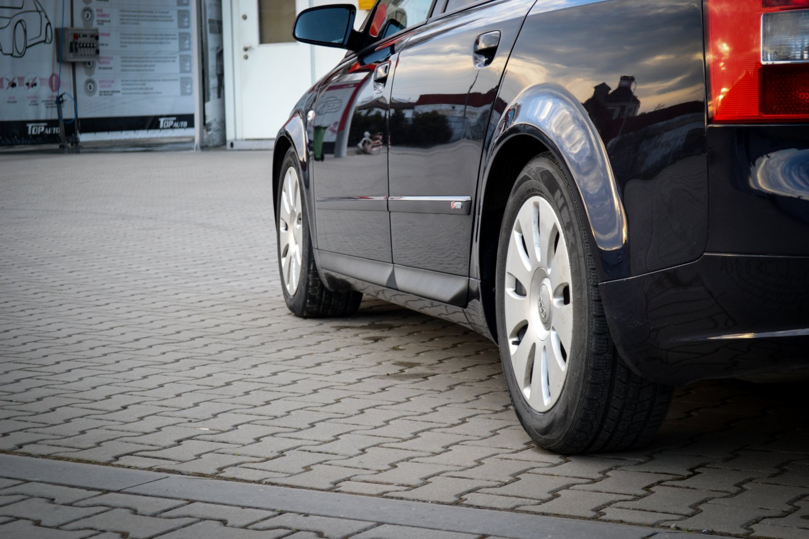

Dobra, listwy S4 wrzucone na budę ;)
Jedna przednia lewa, po stronie pasażera deko nie wyszła, może kiedyś poprawię... przez to, że była wcześniej mocno zżarta przez rdze, to trochę ją wypaczyło w księżyc, co teraz widać na aucie...pewnie kiedyś to poprawię, bo mnie będzie drażnić. Na razie śmigam jak jest, ten mat nie najgorszy, a jak nie będzie kiedy co modzić to pójdą do lakiernika w kolor...

Listwy ładnie wyszły. Gril zostaw jest ok.

Wygląda ładnie, osobiście zostawiłbym tak jak jest. Listwy też super wyszły.
Fajnie się prezentuję listwy s4 robią robotę a z grillem chyba nic bym nie robił jest git z tymi czarnymi chromami :)

Listwy te matowe jakoś mi się nigdy nie podobały, takie troche łaty jak fla mnie. Według mnie najlepiej by tu siadły malnięte w kolor. A na ryj gril S4.
Kamil listwy wyszły dobrze, u ciebie ten czarny i tak ginie dosyć mocno i może kiedyś faktycznie malować je w kolor? A grill z S4 jest zacny więc fajnie by się tu wpasował :)
Te listwy z S4 to jednak nadają tego charakteru :D po zdjęciach nawet nie widać, że coś jest nie tak, trzeba się mega przyjrzeć ale wiadomo, właściciel widzi najmniejsze skazy :hi:

listwy koniecznie w kolor budy, a grill z s4B)
