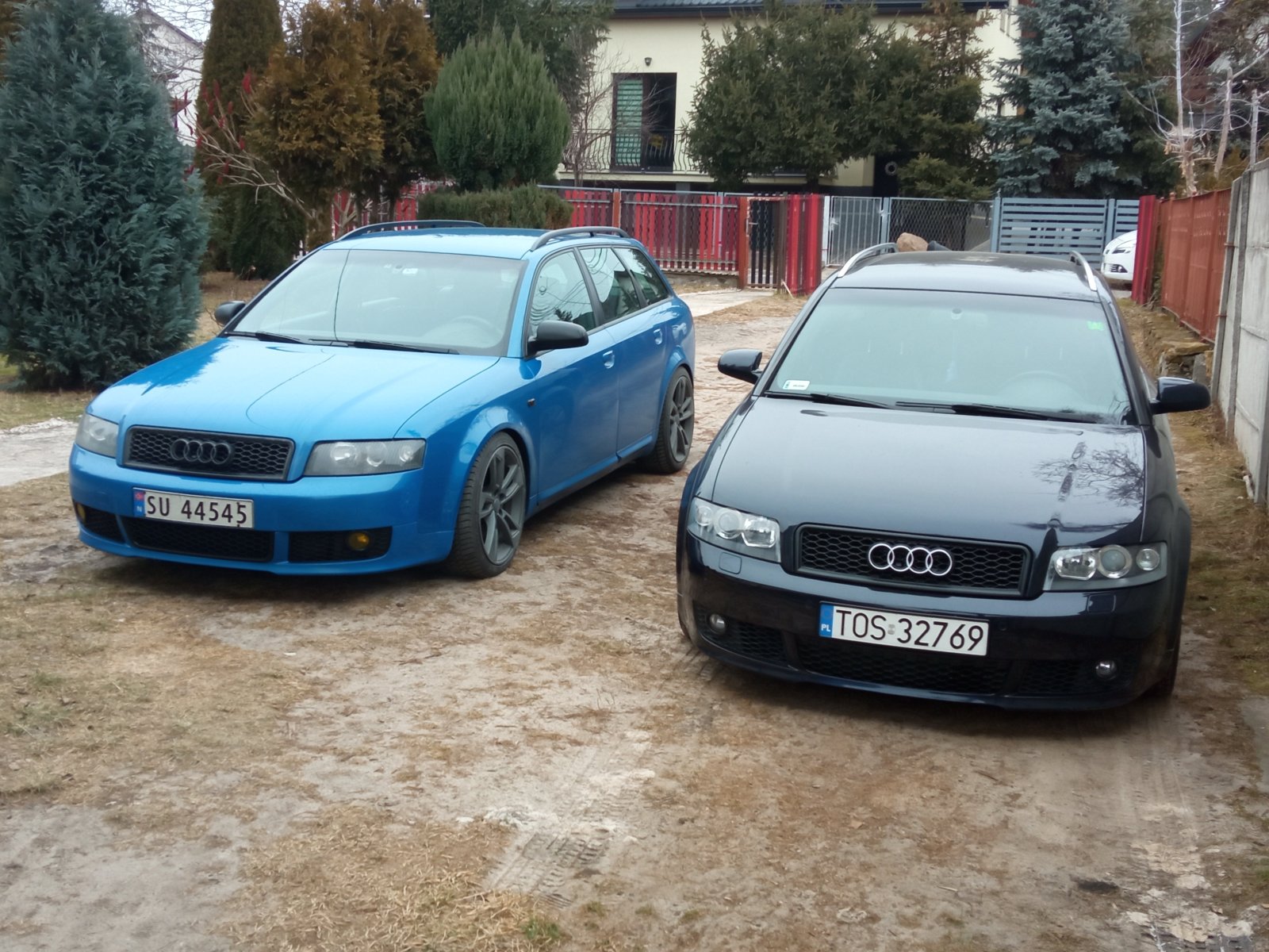

Dziś odwiedził mnie kolega @dekiel 13swoją piękną niebieską B6. Strasznie mi się podoba to auto, namawiałem już Pawła na założenie tematu, bo ta fura jest tego warta, ale coś nie słucha... :lol:
Dużo już zrobione i planów na dalsze działania nie brakuje, więc Paweł kolejny raz mówię, ZAŁÓŻ TEMAT...
Pogadaliśmy, przeskanowałem auto VCDS, pooglądałem mody i oby do następnego !
Ja w międzyczasie znalazłem interesujące mnie mapy do dynamic Idle i dynamic EGR i ogarnąłem zmianę kodowania ECU na 00001 i teraz domyślnie po zapłonie w multimap mam codeblock 1 czyli ori mapę...
Myślałem, że bd waliło błędem z braku modułu automatu, ale na szczęście jest ok, nie muszę przerzucać już map między bankami ręcznie...
B6tki prezentują się zacnie. :thumbup1:
@dekiel 13 załóż temat ! :D Ładne furki
Zakłada temat do końca tygodnia,albo dajesz mu bana ?
Łooooo , jeszcze nie dojechałem do Lublina a tu już fota brudasa. :naughty:
Podziałam z autem jak mówiłem , przód S4 bo już odleżyn dostał w garażu, Bixy widziałeś, skręcić przód , fmic się maluje , relingi w kolor i jakieś pierdoły tam to może znajdę chwile na prezentację.
@dekiel 13tylko żebyś nie miał takich perypetii jak ja z tym silikonem :polew:
