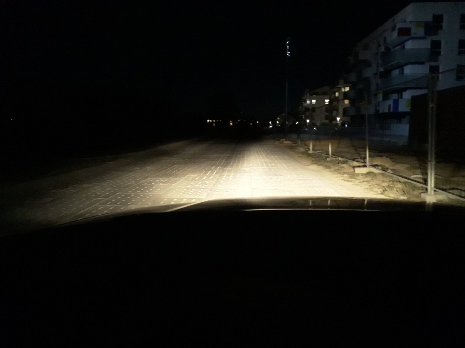

Wczoraj jeszcze przed małym spotem wziąłem się i wymieniłem lampy przednie na te przerobione przez @Gwerty... bi-halogen, pojechałem na SKP ustawić je żeby świeciły jak trzeba.
Wsadziłem żarówki H7 Tungsrama megalight ultra 120 zarówno w mijania jak i drogowe. Generalnie zasugerowałem się opinią @kamil-vag i jestem zadowolony z barwy i tego ile światła dają.
Lampy dają radę ale nie miałem zbytnio warunków do testu.
Ponizej foto ze spotu już z nowymi lampami.

Super, tył będzie jak nowy :) Zrobiłbyś jeszcze fotkę odcięcia świateł na ścianie :)
Co do żarówek, Tungsram to dobry kompromis pomiędzy jakością a ceną...
Potwierdzam, lampy na żywo prezentują się zaje...fajnie

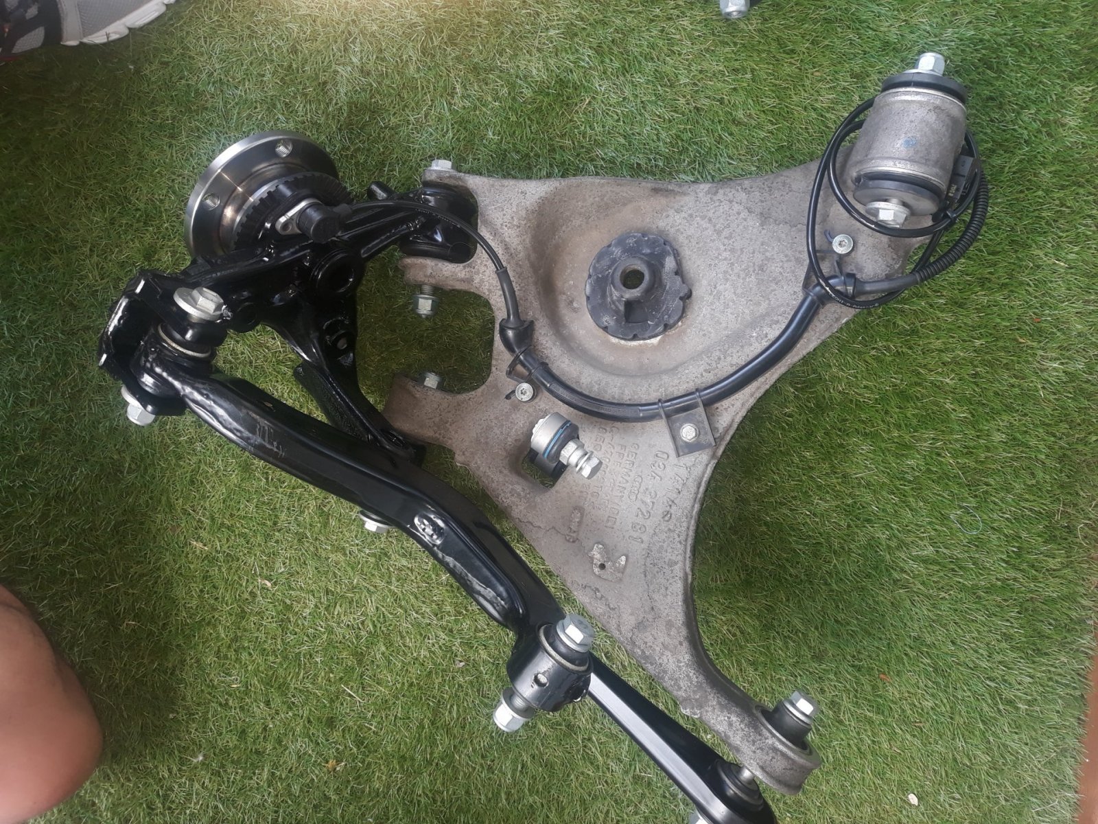

Drobne postępy przy składaniu zawieszenia
Zostało jeszcze wcisnąć nowe gumy w ramę i będzie można ładować wszystko do auta

A tego dużego elementu nośnego nie pomalowałeś dlaczego ? aluminium czy jak ? ? ?

duży trapezowy jest z amelinium... tego to nie pomalujesz :) a tak serio to nie ma potrzeby malować amelinium więc zostaje jak jest, za chwile i tak od wody itp. wyglądał by tak samo.

Nie ma farby ameliniowej ?
