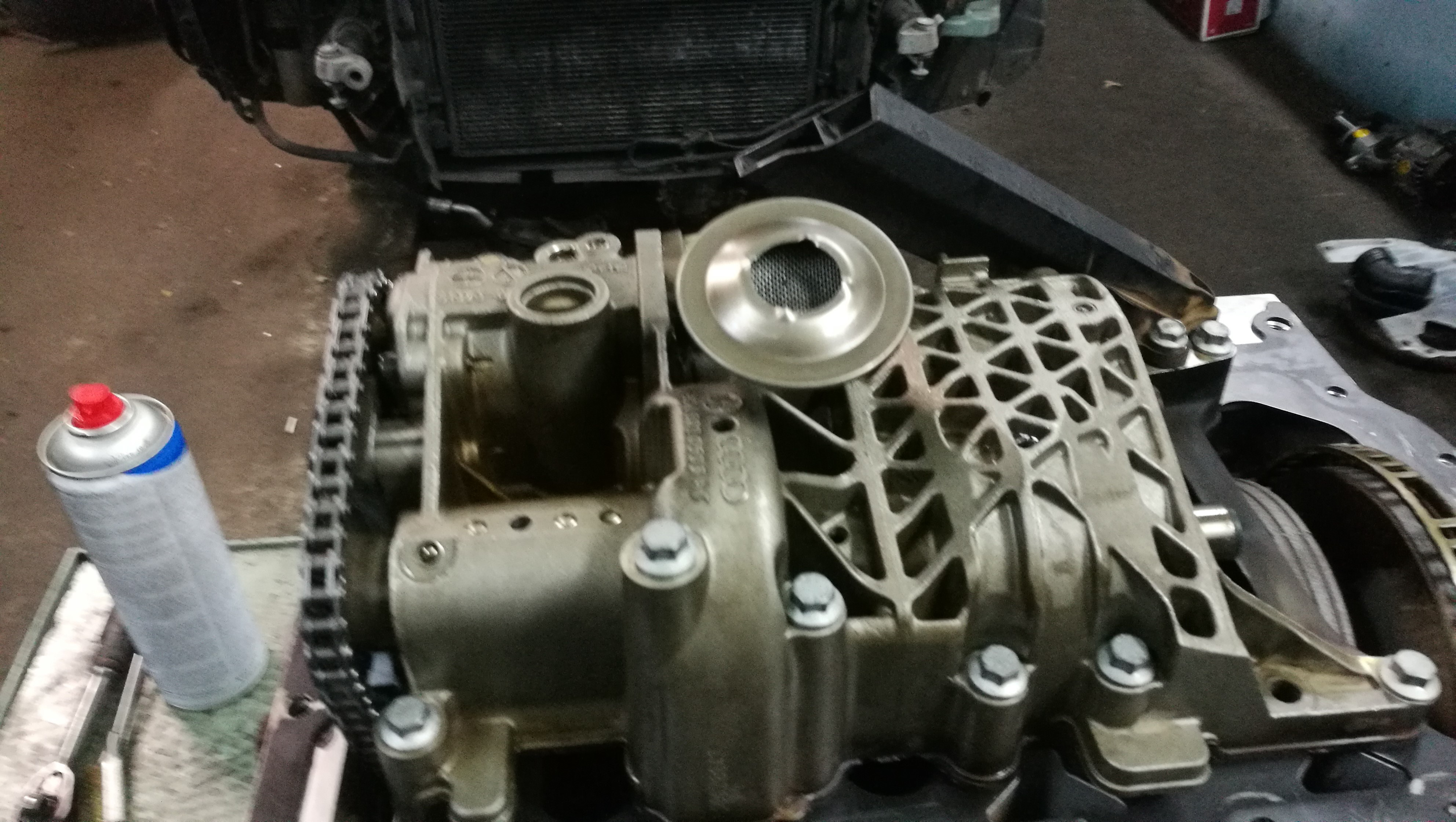

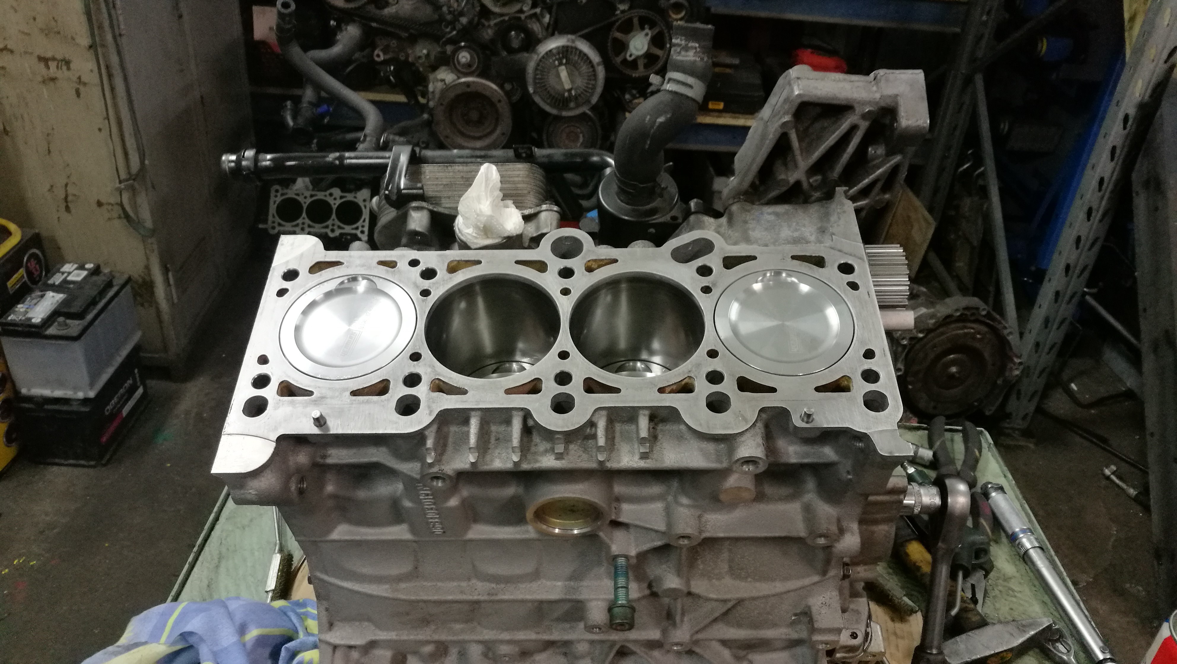

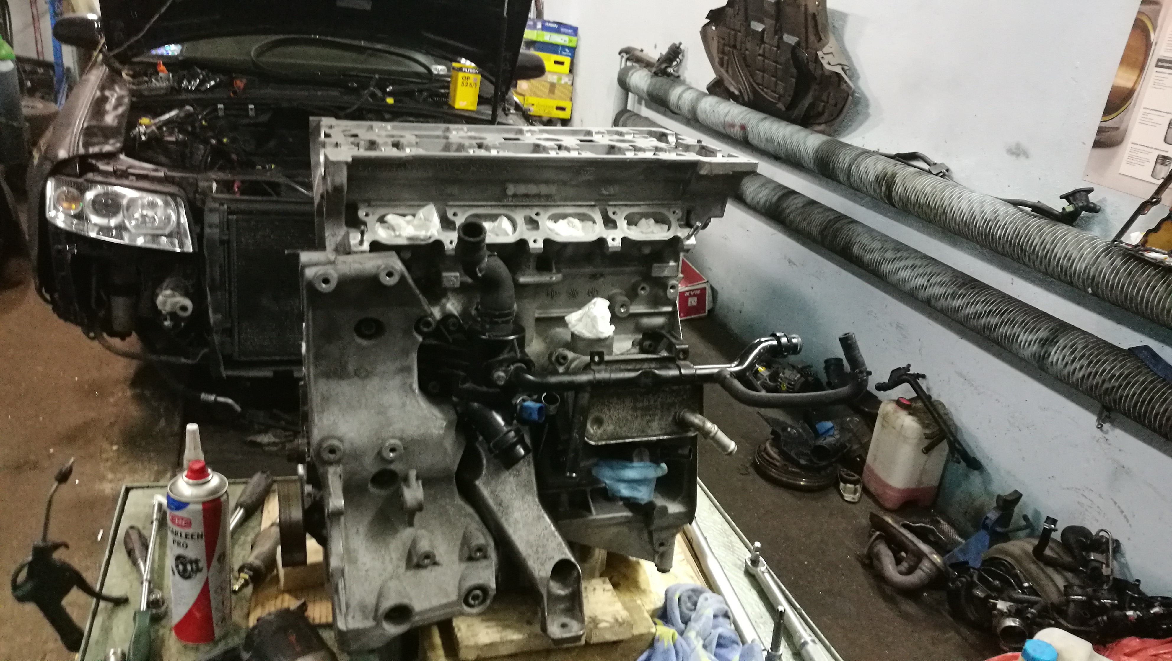

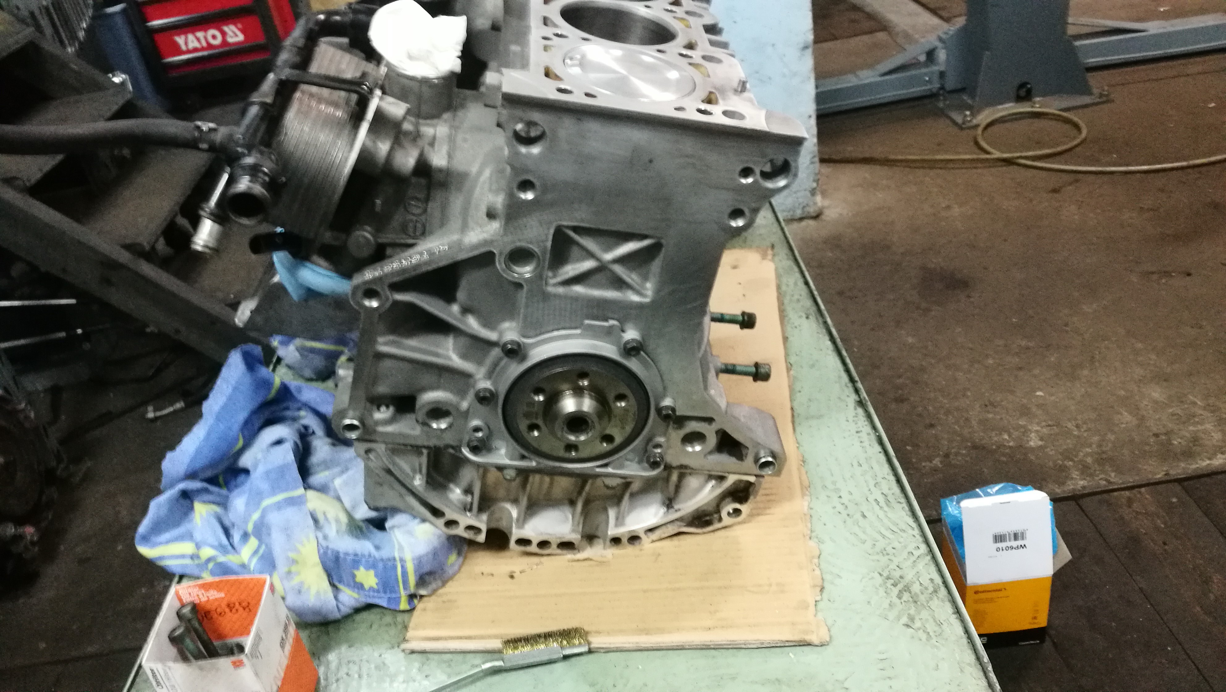

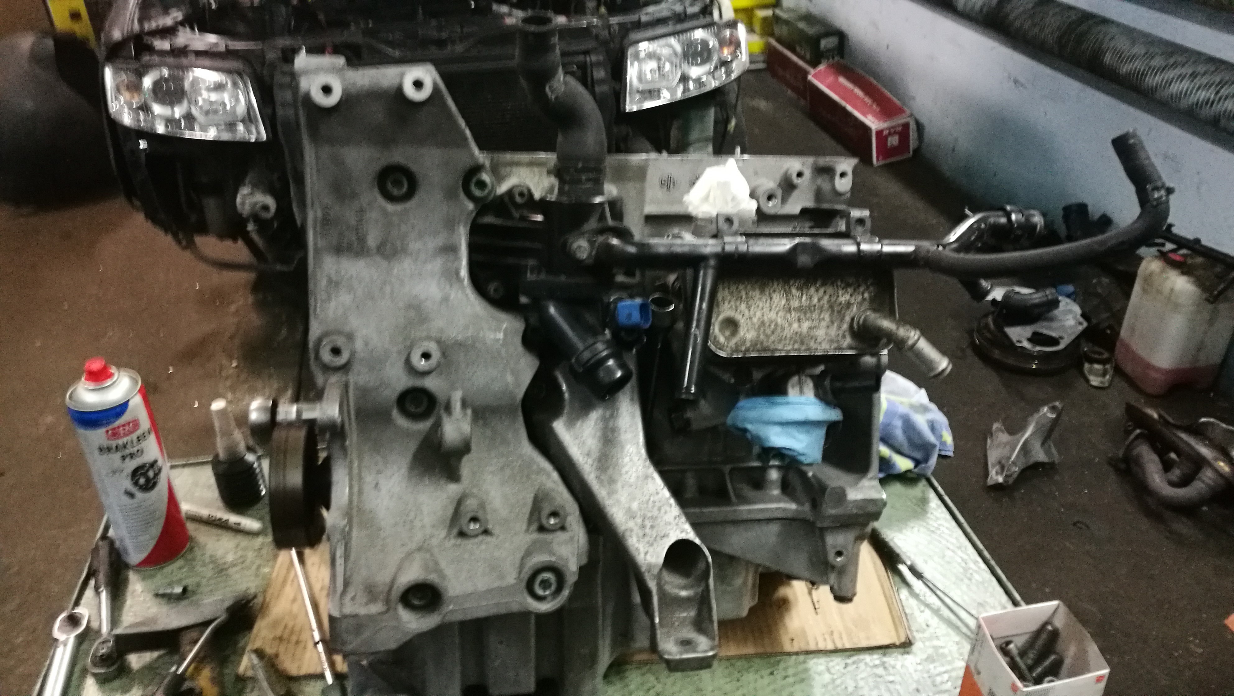

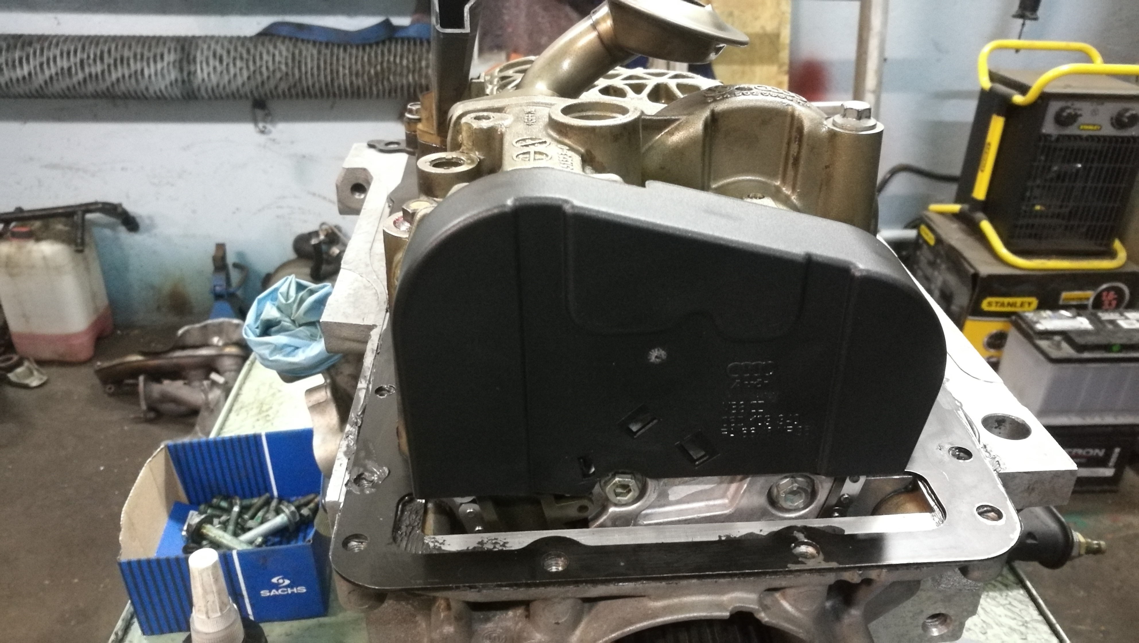

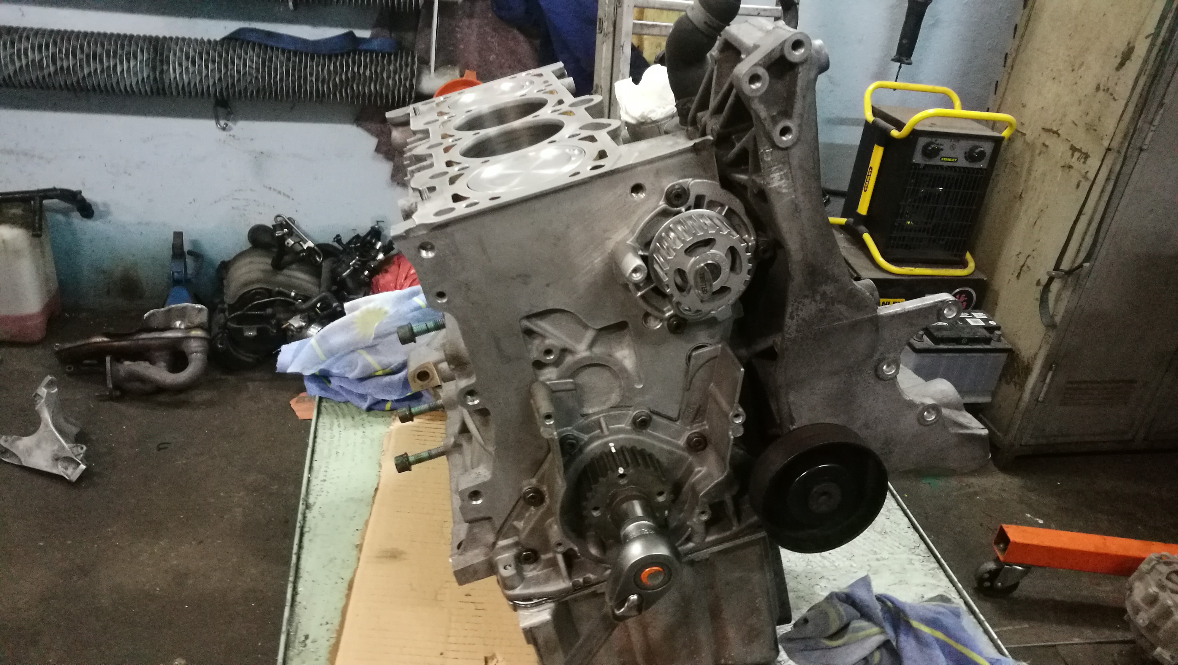

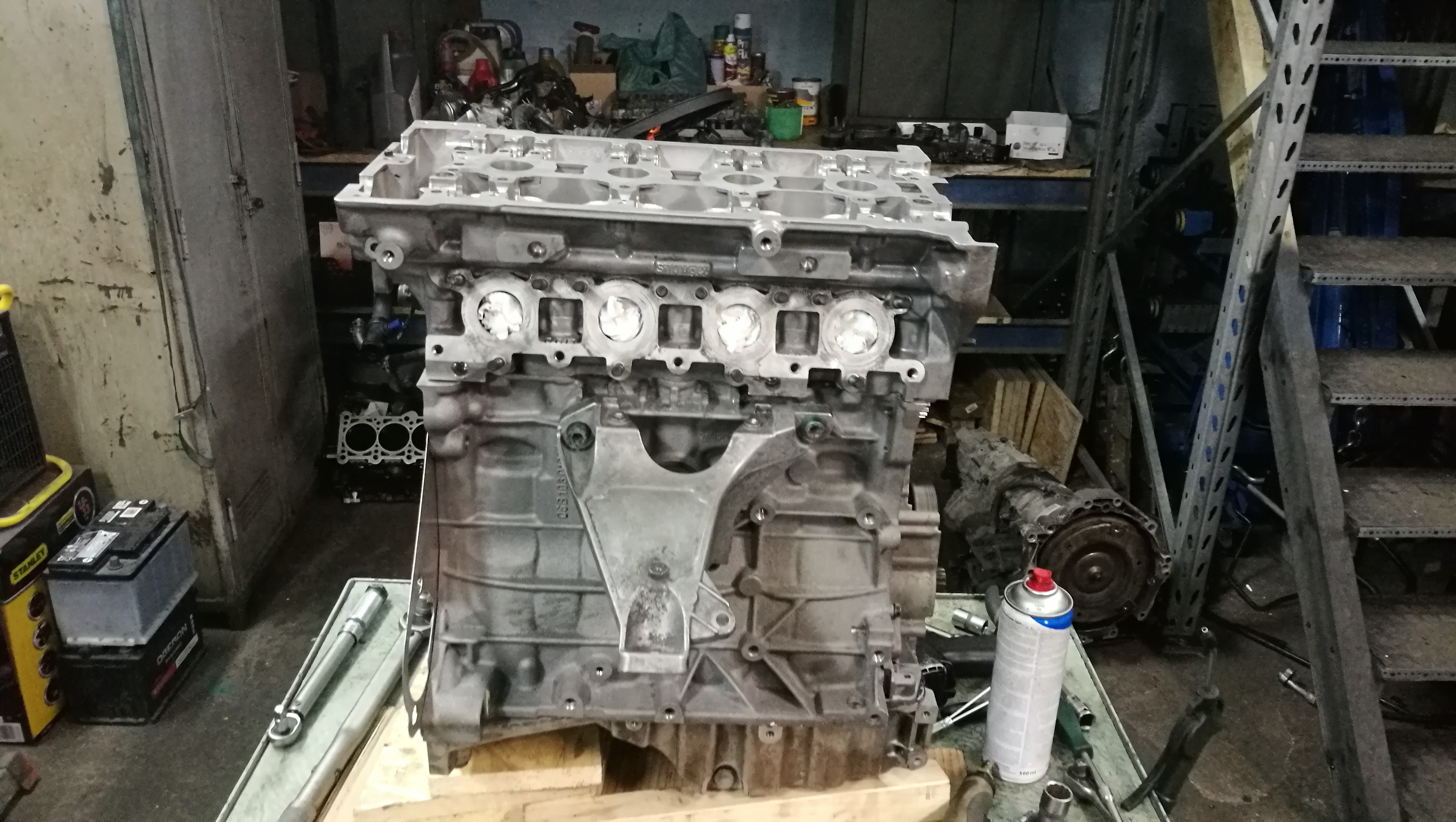

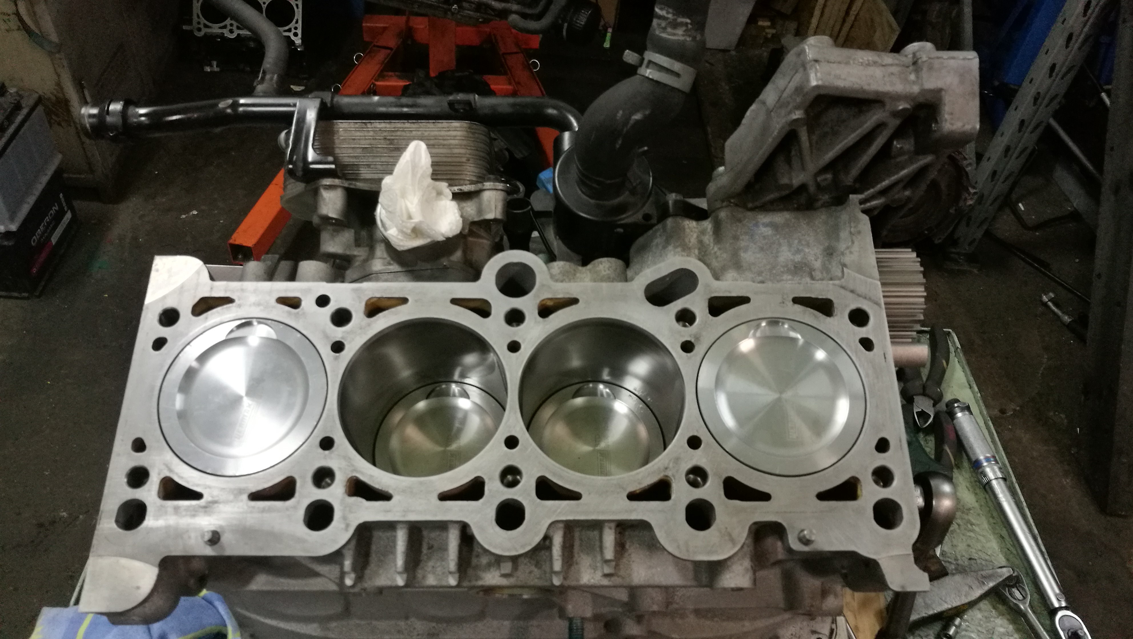

Dajmon Opublikowano 2 Stycznia 2017 Autor Opublikowano 2 Stycznia 2017 Dzięki za wsparcie. Siedzę tu tyle lat i dalej od Was się hu.....ja dowiedziałem. Umiecie gadać i gadać ale nie wspierać (do tych co im nie popijają silniki). Ja mam co mam i trudno. Nie miałem dobrego znajomego, który podczas wyboru samochodu doradziłby mi czy kupić czy porzucić ten model. Przesiadłem się z Fiata Sieny i ten Audi mi wystarcza i myślę że wyglądem jest ładniejszy od tych nowych kanciastych. Dbam sobie o swój pojazd. Przynajmniej raz w tygodniu umyję sobie go na podwórku. Gorącą wodą. Przynajmniej dwa razy w tygodniu odkurzę. Ostatnio założyłem sobie nówkę ori biksenon z soczewkami z B8, palnikami d4S i przetwornicami Koito d4S od kolegi "Gwerty" w zamian za swoje H7 z wypalonymi kloszami. Nie ważne. Jurek robi dobrą robotę. Dzisiaj z uwagi na normalny mój dzień pracy, a nie urlop, podjechałem wieczorkiem zobaczyć co i jak. Jurek zrobił kilka zdjęć. Oto one: Na zakończenie dzisiejszego dnia podsumuje trochę problem zjadania oliwy wg mnie przez mój silnik. Na początku pisałem, że moje stare tłoki posiadają średnicę o ok. 1mm mniejszą od wymiaru tłoka nowego, posiadającego wymiar 82.465mm. Moje tłoki mają wymiar ok. 81,785mm. Jeden ciut mniej inny ciut więcej. Moje tłoki zmniejszyły się o około 0,68mm, bo: 82,465mm-81,785mm. Cylindry natomiast nie uległy zmianie. Wszystkie cztery, nawet ten z najgorszym tłokiem (czwartym), posiadały na całej wysokości i we wszystkich osiach wymiar 82,510mm - czyli tyle ile mają oryginalne cylindry w bloku. Można zatem zauważyć, że cylindry wykonane zostały z twardszego materiału niż tłoki. Tłoki uległy zużyciu. Na nowo zakupionych tłokach występuje oznaczenie luzu (skrót Sp) pomiędzy tłokiem i cylindrem. Jest to wartość jak wcześniej pisałem 0,045mm (nie mylić czasem z 0,45mm). Wartość wychodzi z różnicy średnic nowego cylindra i nowego tłoka: 82,510mm-82,465mm (inżynierowie taki właśnie zaprojektowali luz). Moje stare tłoki posiadały jak pisałem, średnicę 81,785mm, zatem mój luz przyjmował wartość: 82,510mm-81,785mm=0,725mm. Porównując oba wyniki luzów, to w moim luzie, ten oryginalny luz zmieściłby się 16,11x (bo: 0,725mm/0,045mm). Zatem mój luz był 16.11x większy od tego jaki powinien tam występować. Im większy luz tym pierścienie były bardziej narażone na obciążenia podczas utrzymywania tłoka w pozycji pionowej, gdy ten poruszał się w górę i w dół. Obciążone pierścienie zaczęły wycierać swoje rowki w tłokach, aż wytarły je do takiej szczeliny, że przepychały olej. Przepychały olej przez jego zaciąganie (pompowanie). I tu jest cały knif. Kto tutaj na forum przeprowadził taka analizę ? Nikt. Proszę więc o sensowne wypowiedzi. Uważam, że należy obalić mit z problematycznymi silnikami ALT. Są ona dobre jak każdy inny, pod warunkiem że jest zdrowy. Można uznać, że prawie wszystkie sprowadzone samochody z zagranicy posiadają tą przypadłość. Tam się ich pozbyli, a my naiwni je kupiliśmy bo ładnie wyglądały. Jasne. Buda i wnętrze nie zdążyło się tak wyeksploatować jak własnie silnik. Zatem reanimację uważam za przeprowadzoną zgodnie z założeniami. Wykryto nieścisłość i została ona rozwiązana.

azrael Opublikowano 3 Stycznia 2017 Opublikowano 3 Stycznia 2017 Czyli miało być 82,510mm - 82,465mm = 0,045mm A jest uśredniając 82,510mm - 81,785mm = 0,725mm Patrząc na to od strony róznicy powierzchni cylinder - tłok: 82,510mm = powierzchnia pola cylindra 5346,91mm2 82,465mm = nominalna powierzchnia pola tłoka 5341,08mm2 81,785mm = stara powierzchnia pola tłoka 5253,36mm2 Powinno być 5,83mm2 powierzchni luzu, a jest 93,55mm2 czyli na tłoku blisko 1 cm2 przez który może przelecieć olej. Niezła dziura.
