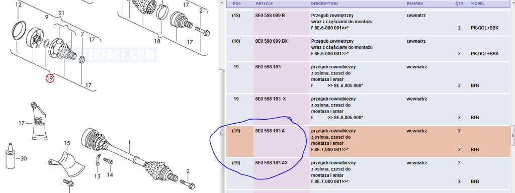

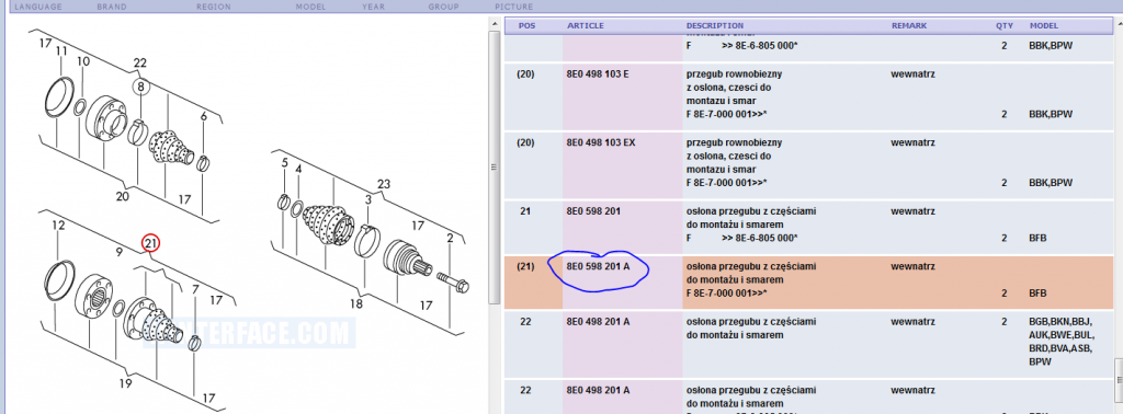

Emejcz Opublikowano 21 Grudnia 2018 Opublikowano 21 Grudnia 2018 (edytowane) Czy ktoś wie jaki zamiennik pasuje pod ten 8E0598201A przegub wewnętrzny z tyłu w b7? Potrzebuję to czym prędzej zamówić, ale mam problem ze znalezieniem poprawnej wersji... Edytowane 21 Grudnia 2018 przez Emejcz
MemberA4 Opublikowano 21 Grudnia 2018 Opublikowano 21 Grudnia 2018 Chodzi Ci o osłonę? Czy o przegub? Tu masz osłony http://allegro.pl/ShowItem2.php?item=6761689151
Emejcz Opublikowano 21 Grudnia 2018 Opublikowano 21 Grudnia 2018 (edytowane) Oczywiście z rozpędu źle zaznaczyłem. Chodziło o przegub. Wydaje mi się, że mimo trochę innego numeru OE (to od b5 chyba) podpasuje to: Wymiary się praktycznie zgadzają, tylko u mnie długość wynosi 33mm z tego co mierzyłem, ale to się wydaje kosmetyka. Edytowane 21 Grudnia 2018 przez Emejcz
MemberA4 Opublikowano 21 Grudnia 2018 Opublikowano 21 Grudnia 2018 (edytowane) Wiesz co ja kiedyś u siebie patrzyłem ten przegub to on chyba ma 108/32/28frezy. Edytowane 21 Grudnia 2018 przez MemberA4
Emejcz Opublikowano 21 Grudnia 2018 Opublikowano 21 Grudnia 2018 U mnie jest 100/33/33 frezy. Widać po etce nawet, że bfb ma inne niż pozostałe.
MemberA4 Opublikowano 22 Grudnia 2018 Opublikowano 22 Grudnia 2018 13 godzin temu, Emejcz napisał: U mnie jest 100/33/33 frezy. Widać po etce nawet, że bfb ma inne niż pozostałe. Faktycznie źle spojrzałem bo numery podobne? Spróbuj może dobrać jakiś z wewnętrznych przegubów od innych aut po jego rozmiarze np Seat Toledo, Cordoba....

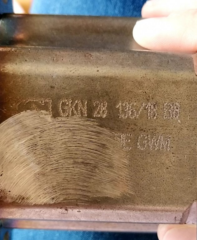

Lomaj Opublikowano 22 Stycznia 2019 Opublikowano 22 Stycznia 2019 Witam Panowie. Mam podobny problem z autem (a4 B7 2.0 tfsi quattro, skrzynia GMV), wibruje przy gwałtownym przyspieszaniu. Zawieszenie, koło itp wszystko ok, zostały tylko przeguby wewnętrzne. Mam półosie o numerach 8E0407272AR oraz 8E0407271AR. Jakie do nich potrzebne są przeguby wewnętrzne? Ewentualnie czy półosie są zamienne z jakimiś innymi?
