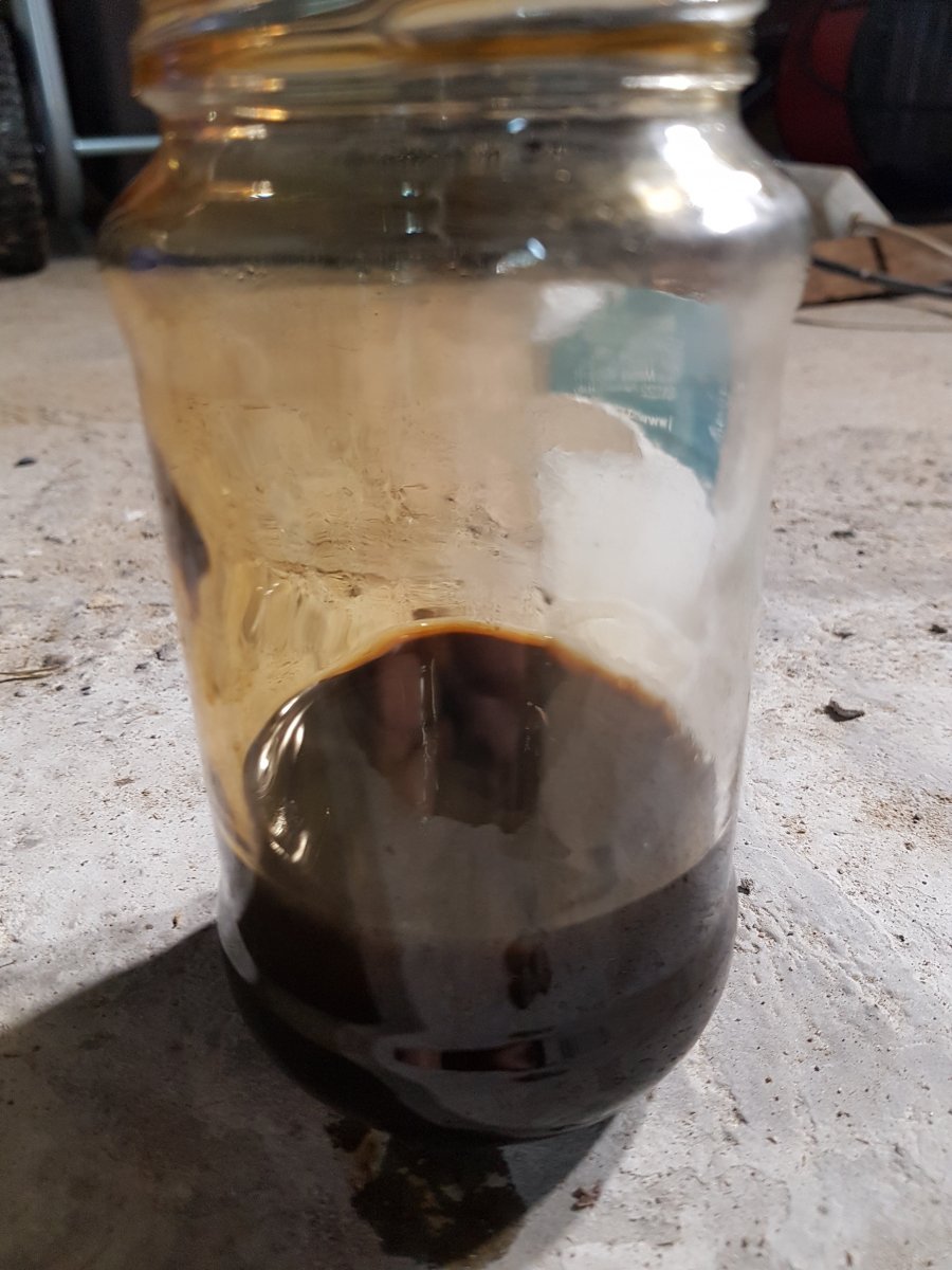

patryciusz Opublikowano 18 Listopada 2021 Opublikowano 18 Listopada 2021 U mnie też dyfer był coraz głośniejszy na skręconych kołach do tego stopnia, że było słychać jak by coś przeskakiwało. Po wymianie oleju wszystkie objawy minęły. Olej po spuszczeniu zamiast jasno żółtej barwy miał ciemno brązową. Przebieg samochodu 130 tyś, myślę że w quattro w części mechanicznej skrzyni, olej trzeba wymieniać max po 100 tyś a nawet wcześniej.

kris_91 Opublikowano 19 Listopada 2021 Opublikowano 19 Listopada 2021 W dniu 19.11.2021 o 17:25, patryciusz napisał(a): Mi weszło równo 3,8l Rozwiń Jak spuszczałes stary olej?
Krisooo Opublikowano 19 Listopada 2021 Opublikowano 19 Listopada 2021 Czyli mam swoje drgania No cóż trzeba będzie wymienić. Podczas jazdy miałeś tez na niskich obrotach te drgania przy obciążeniu na ostatnich biegach ?
pelonek1 Opublikowano 19 Listopada 2021 Opublikowano 19 Listopada 2021 W dniu 19.11.2021 o 17:25, patryciusz napisał(a): Mi weszło równo 3,8l Rozwiń I w dalszym ciągu jest dobrze?
