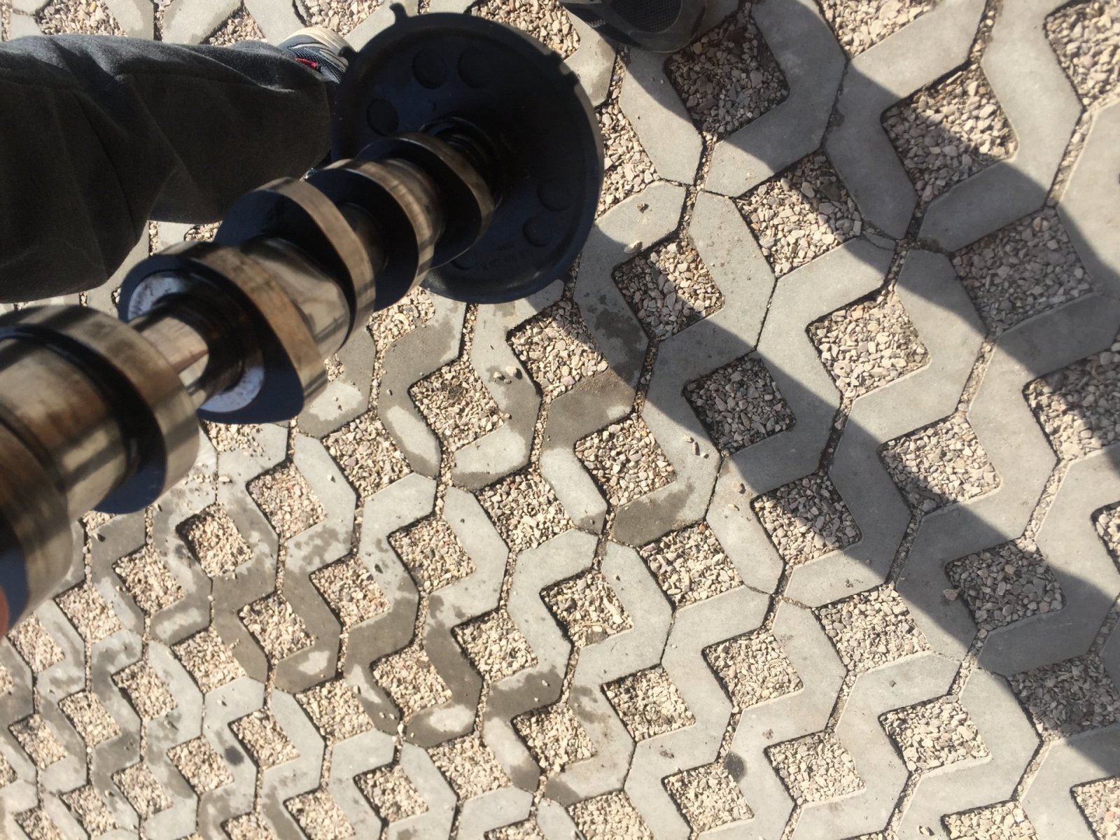

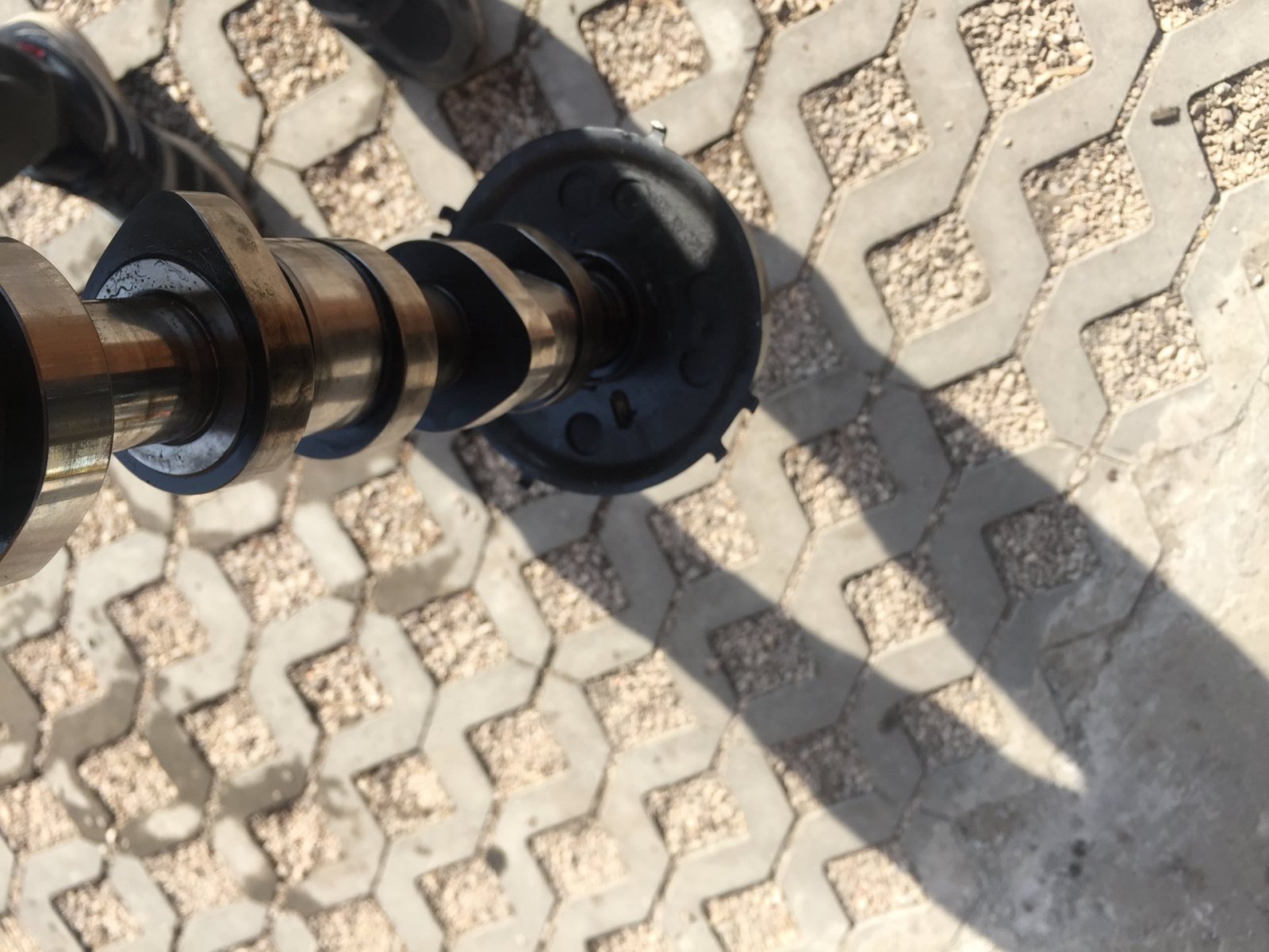

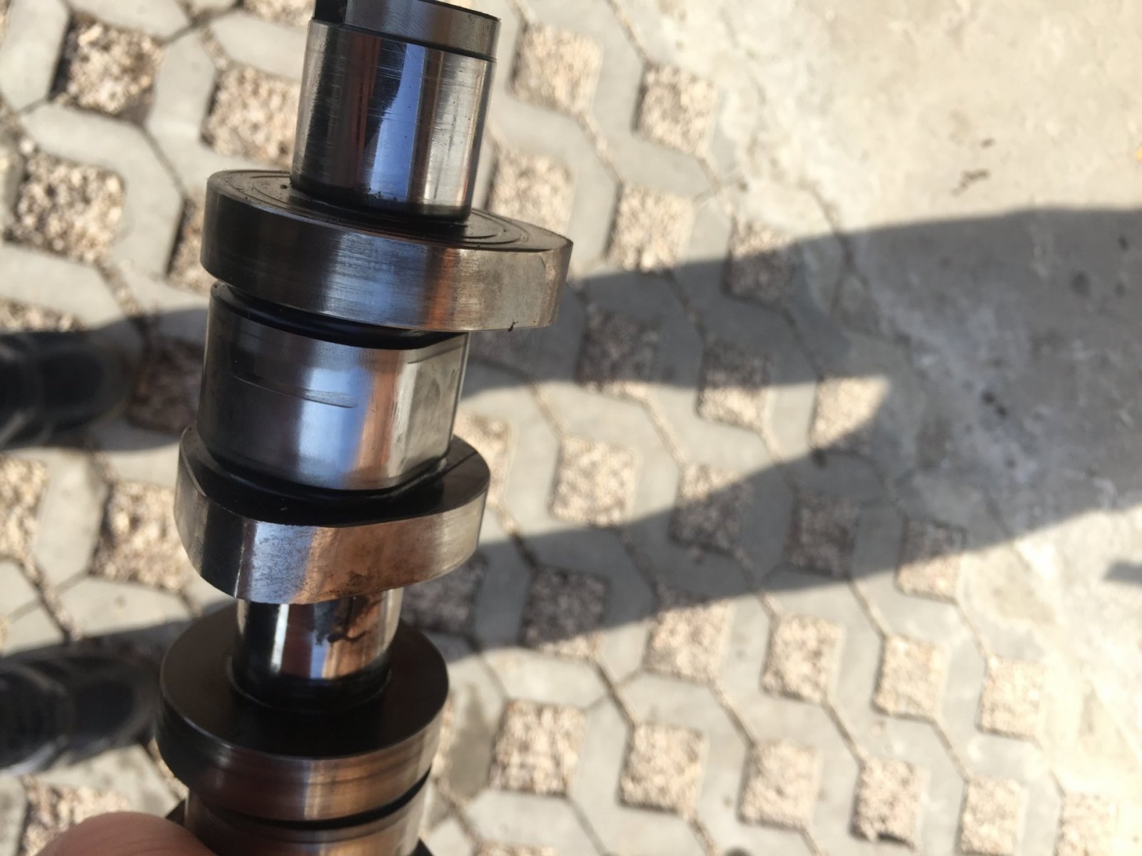

piotrsob1 Opublikowano 3 Marca 2019 Opublikowano 3 Marca 2019 (edytowane) Jeżeli ostatnie zdjęcie to zdjęcie Twoich gratów to wałek rozrządu na bank do wymiany Nie ma opcji by krzywka która współpracowała z tą dziurawą szklanką była by tylko leciutko zużyta 2 godziny temu, Mundy96 napisał: Jeszcze jedna sprawę mam czy jest tutaj ktoś kto będzie w stanie mi powiedzieć z jakim momentem obrotowym muszę dokręcać poszczególne sruby przy składaniu ? To co pamietam to te sruby od mocowań walka , od mocowania tego uchwytu do zaworów , tych śrub od zaworow co maja nakrętkę kontrującą aaa No i później pokrywę . Napisz na PW do Kamila, ma on dostęp on -line do takich informacji i Ci podrzuci . Mam je gdzieś na papierze , ale znalezienie ich może zająć mi sporo czasu ... Co do uszczelki pokrywy głowicy to nie smarujemy jej niczym oprócz cienkiej warstwy oleju silnikowego, która to pozwoli na jej poprawne ułożenie się Edytowane 3 Marca 2019 przez piotrsob1

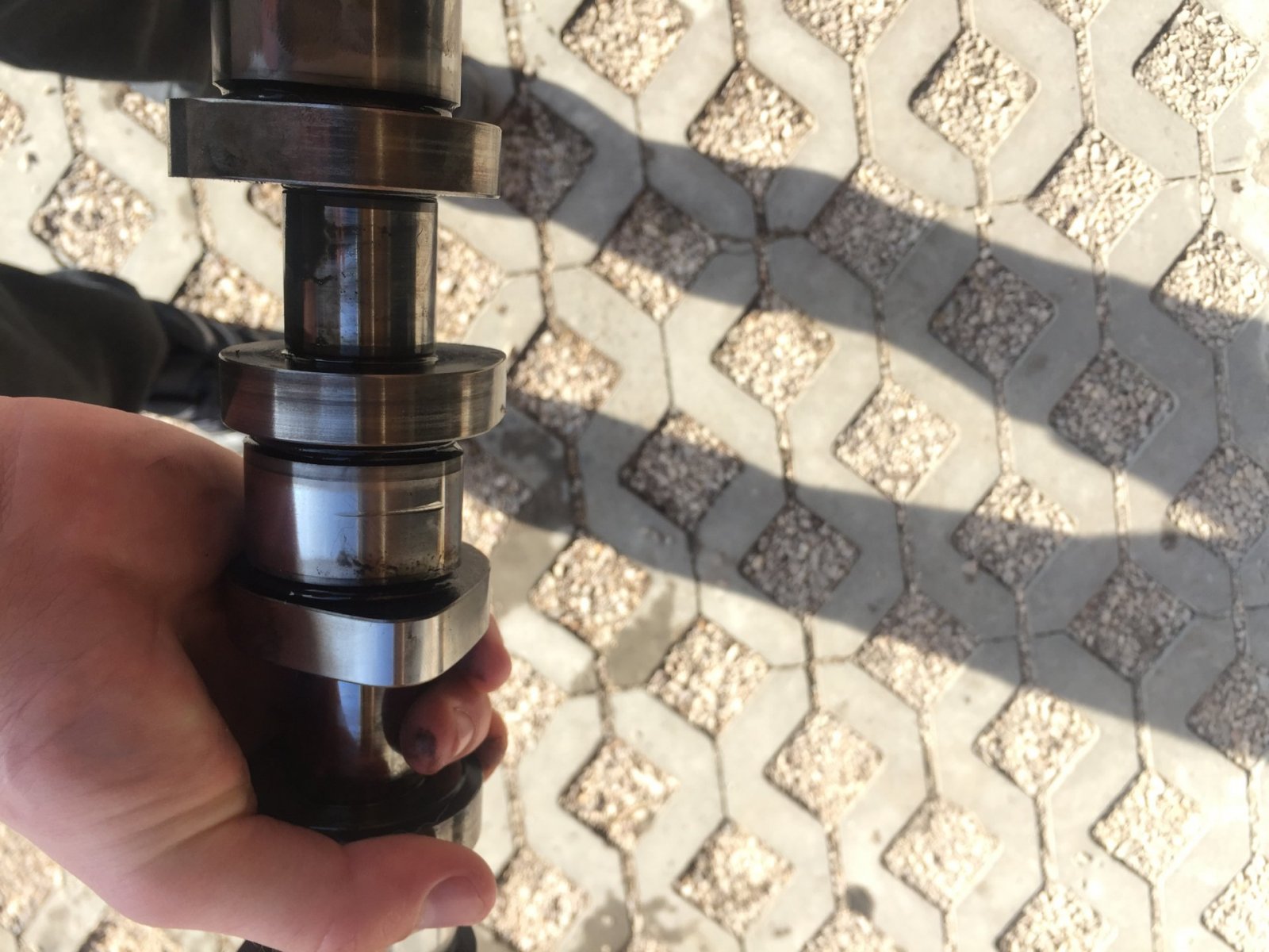

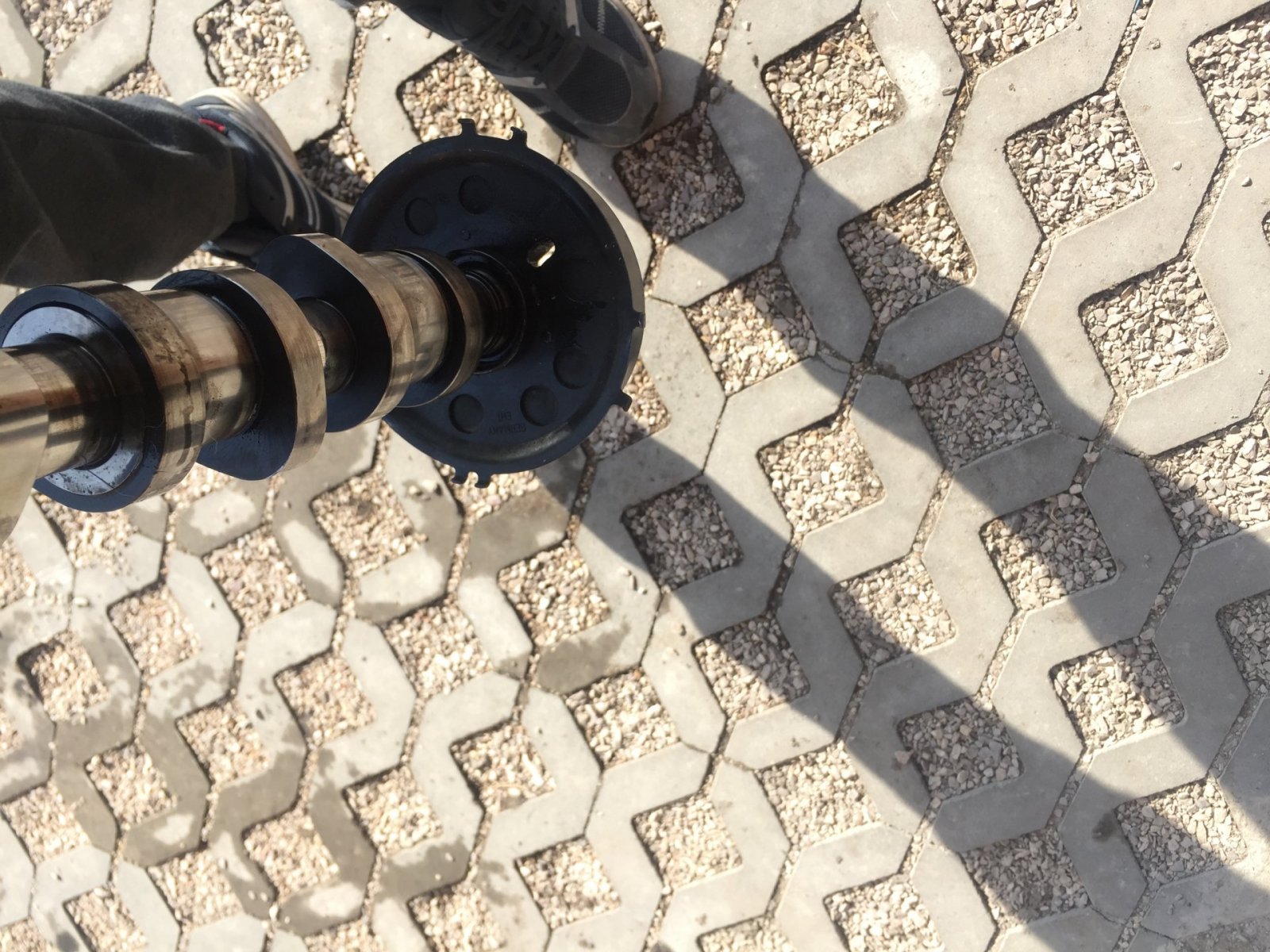

Mundy96 Opublikowano 3 Marca 2019 Autor Opublikowano 3 Marca 2019 (edytowane) Tam gdzie współpracował walek ze szklanka jest drobna rysa na krzywce i rozumiem ze to kwalifikuje się do wymiany ? Bo reszta krzywek według mnie jest w bardzo dobrym stanie Edytowane 3 Marca 2019 przez Mundy96
slawekk1980 Opublikowano 4 Marca 2019 Opublikowano 4 Marca 2019 Pomierz wałek suwmiarką wrzuć zdjęcie krzywki to będzie można się wypowiedzieć.
staniek Opublikowano 4 Marca 2019 Opublikowano 4 Marca 2019 Patrząc na zdjęcia Twoich szklanek nie ma raczej możliwości żeby wałek mógł być w bdb stanie. Tak jak Kolega pisał pomierz krzywki, powinny mieć 61,7mm Bez problemu ocenisz też na oko, krzywki mają na obwodzie fazki. Jeżeli na wierzchołkach krzywek fazki już nie ma i krawędź jest ostra to wałek jest już dość mocno starty.

Mundy96 Opublikowano 4 Marca 2019 Autor Opublikowano 4 Marca 2019 Serdeczne dzięki Kamil !! Pany, właśnie pomierzyłem krzywki i wymiary wyszły następująco zaczynajac od strony koła pasowego 1- 59 2- 60 3- 59 ( nie całe ) 4- 61 5- 62 (prawie, czyli pewnie tyle co nowa ) 6- 59 ( lekko ponad ) 7- 60 ( nie całe ) 8- 59 ( nie całe ) na krzywkach od szklanek są rysy i to wszystkie wyglądają jak jednakowo i dlatego się zastanawiam czy to tak ma być czy to przypadek i zarysowało wszystkie bo to jest również w miejscach gdzie szklanki były nawet okej bo z 8 szklanek chyba tylko 4 są okej i to mnie zaciekawiło ze wszystkie rysy są takie same Jaka ocena walka ? Na złom ?

staniek Opublikowano 4 Marca 2019 Opublikowano 4 Marca 2019 Ten wałek już do niczego się nie nadaje niestety
