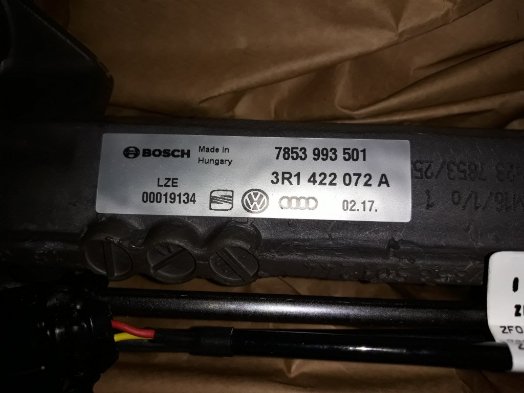

dokładnie, ale co ciekawe jak brałem nowy magiel (wersja z exeo) to ma nalepkę z Boscha
Porównując ceny nowych jedynie Bosch i mniej znane firmy mają jeszcze w ofercie magle.

Witam czeka mnie wymiana maglownicy w mojej b6 avant mam silnik 2.0 alt rocznik 2003.
Win: WAUZZZ8E53A350284 mógł by ktoś zarzucić jakich nr. Maglownic szukać wolałbym założyć z seata exeo mało używaną niż regenerowaną
8e1422105c
3r1422072 jest też wersja z końcówką A pod servotronic
Raczej ciężko będzie znaleźć mało używaną exeo już też to stary samochód.
