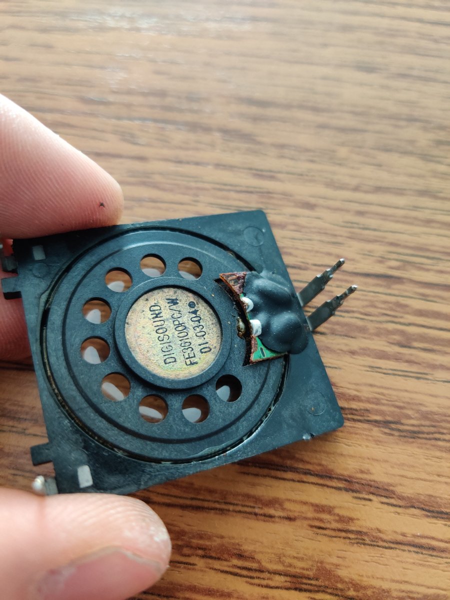

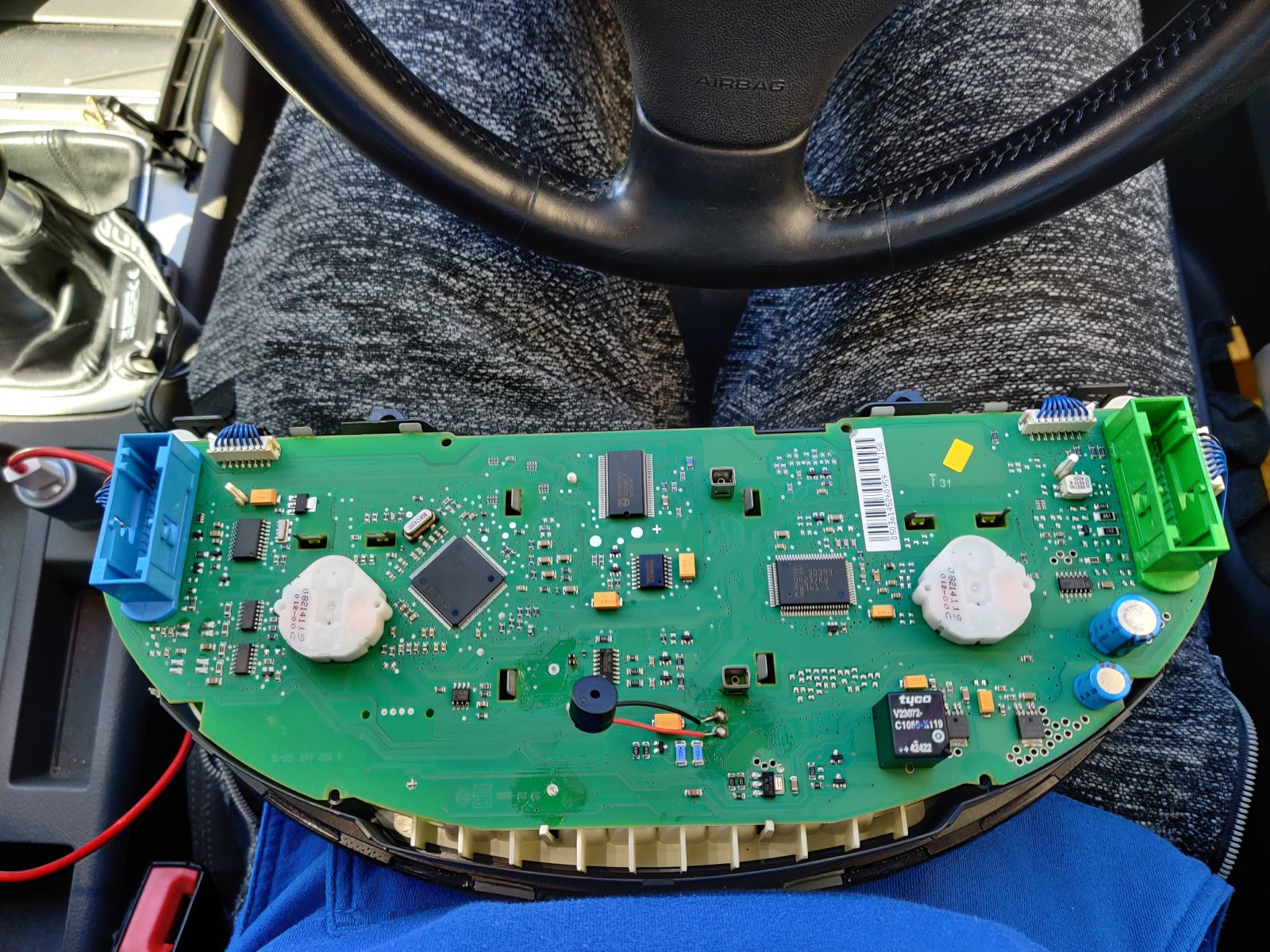

Dzisiaj była próba naprawienia buzzera w liczniku, lecz zakończona niepowodzeniem.
Wlutowałem głośniczek z płyty głównej komputera 5V ale nic nie trybi, nie wiem czy za niskie napięcie czy musi tam być 12V odbiornik czy jak.
Nie dziwię się że ten oryginalny nie działał bo go wygięło ?
Możliwe że to buzzer z wbudowanym generatorem który tutaj nie zadziała ale dla pewności możesz spróbować zamienić bieguny ;) Ewentualnie mogę ogarnąć Ci ori bo mam kilka liczników na części :D
Nic nie dawało zmiana biegunów, po ile masz taki głośnik?

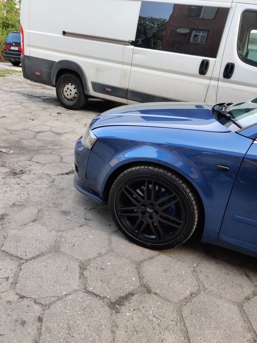

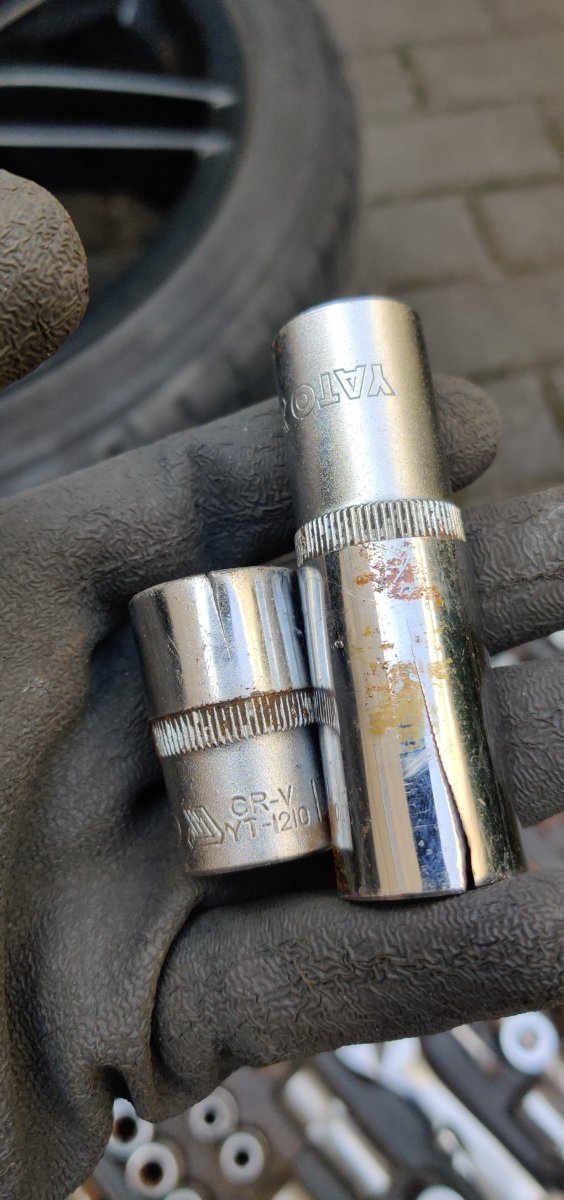

Mmm dziś była próba zmiany kół na letnie ale w październiku geniusze dowalili pneumatem śruby, najlepsze jest to że to śruby z zestawu przy zakupie dystansów i dopiero teraz zauważyłem, że są one klasy 8,8........... No i generalnie znalazłem komplet M14x1,5x40mm za 120zł klasa 10,9 i przy okazji czarne więc nie będą potrzebne kapturki. A i tak wizyta u wulkanizatora mnie nie ominie bo uwaliłem dwie nasadki :)

Dokładnie to robią, doj**ią pneumatem a potem klucz od razu klika..... Spróbuję je odkręcić i dokręcić samemu kluczem, w przyszłym miesiącu wlecą nowki 10.9.
Co ciekawe sprawdzałem na szybko to chyba oryginalne śruby FEBI/SWAG mają właśnie twardość 8,8. No ale sztuka nakazuje dokręcać kluczem dynamometrycznym - nie pneumatem. Pieniądze te same 8,8 vs 10,9 a jednak spokojniejsza głowa jakby jakiś debil wleciał w to pistoletem...

Udało się nawet zmienić koła, w akcie desperacji wymiana podczas deszczu :D
Recepta na odkręcenie śrub:
Klucz krzyżowy stalowy, żabka jako przedłużka + dwie osoby, łącznie 160kg typa i nadal były problemy....
Nie wiem jaka tam była siła ale kosmos jakiś.

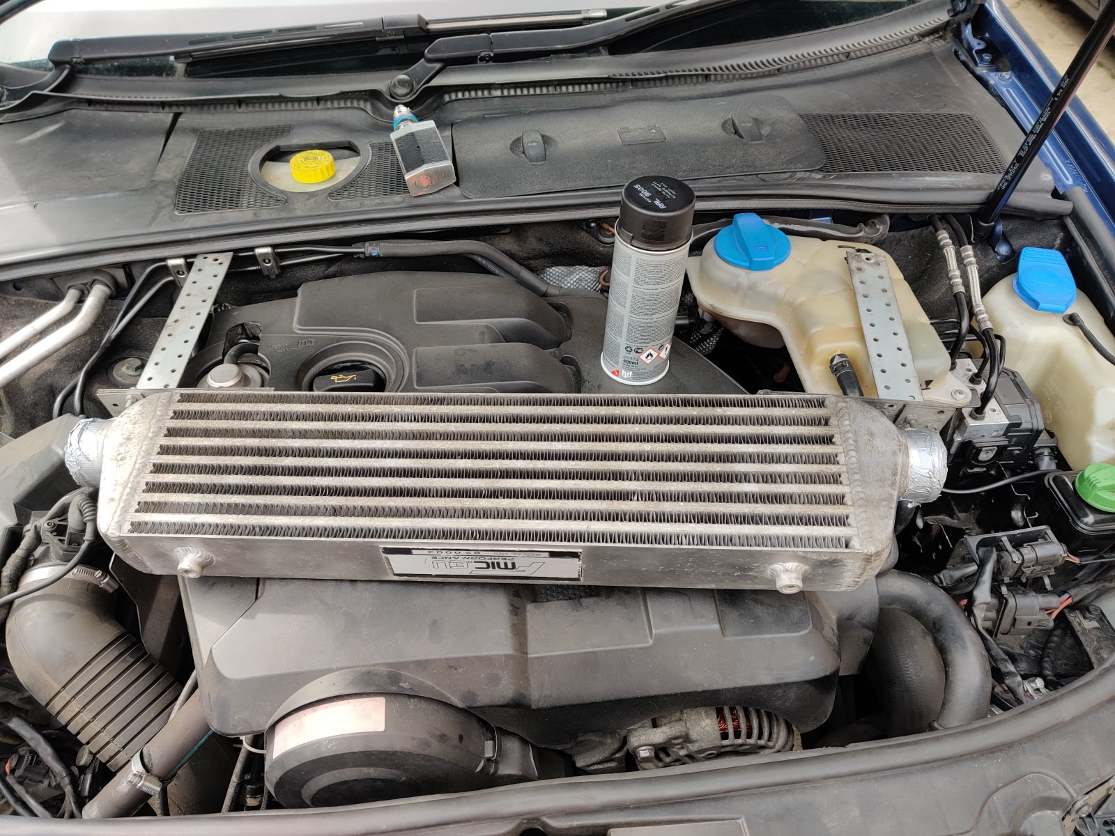

W końcu udało się znaleźć czas i okazję by coś podziałać, niestety z dzieckiem możliwości średnie by coś działać ale jest.
Dzień na spokojnie, bez stresów, pośpiechu i męk, zrobione aż ponadto co planowałem:
- wymieniony płyn wspomagania kierownicy,

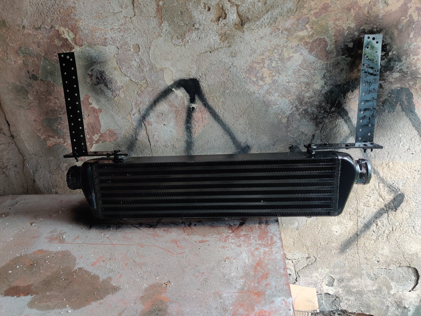

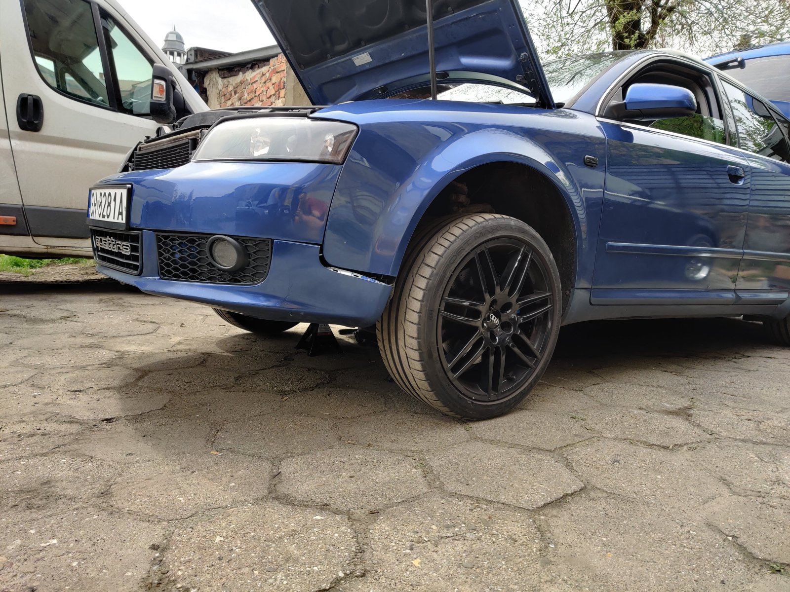

- poprawienie mocowania przedniego zderzaka, niestety po montażu FMIC na jesień nie było już czasu i chęci by to ogarnąć, myślałem, że problemem jest zbyt mało docięty zderzak a okazało się jednak że rurki z chłodnicy układu wspomagania wyszły z zaczepu przy montowaniu rdzenia intercoolera, przez co zderzak na dole miał brzuszek i nie pozwalało spasować dokładki co widać na foto z początku prac ( pół roku tak jeździłem :unsure: ,
- zdjęty FMIC i pomalowałem go całego na czarny mat,
- poprawione mocowanie czujnika temperatury zewnętrznej na ładną czarną trytytkę :polew:,

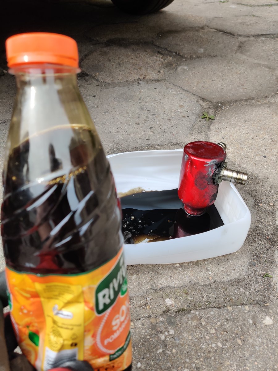

- zlany olej z OCT, zakładałem go też jakoś na jesień i nie uzbierało się tego zbyt wiele ale jednak przyjemniej jest to zutylizować niż puścić w dolot, przy okazji pomalowałem moją czerwoną puszczkę na czarny mat,
- przykręcona na wkręty z podkładkami gumowa dokładka do zderzaka, na samym kleju dwustronnej taśmy jesienią wytrzymała chyba z trzy tygodnie ...,
- kolega zapożyczył piankę do nabłyszczenia opon - K2 za 15zł ale efekt jest bomba, trzeba się zaopatrzyć,
* z nadmiaru czasu wycięte końcowe wydechy, ogólnie to tutaj będą przelotowe rury no i w zderzaku będę robił otwory, końcówki 90mm by dupkę ładnie urozmaicić, efekt bardziej pustego wydechu przerósł moje oczekiwania, jak w środku nadal jest komfortowo i trochę głośniej i bassowo robi się powyżej 3000 obrotów na minutę, tak z zewnątrz jest pe-ta-rda.

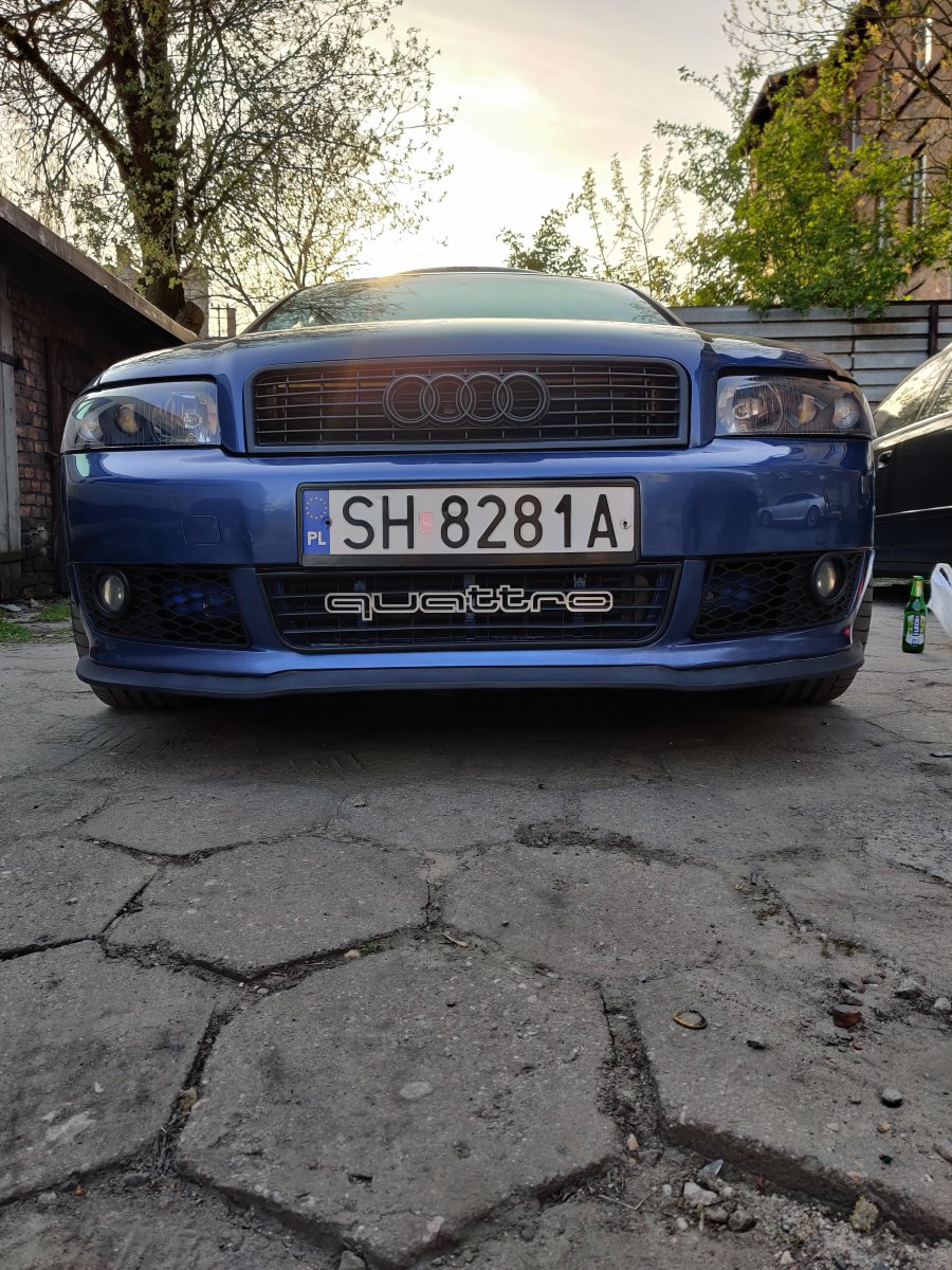

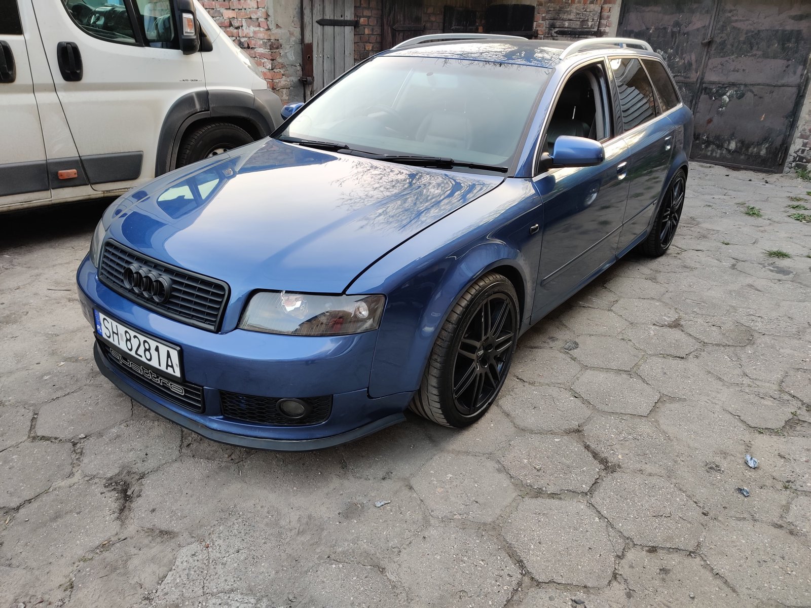

Klawo się prezentuje . :thumbup1:
Przód dałbym jeszcze w dół no i ten napis 'quattro' out.
