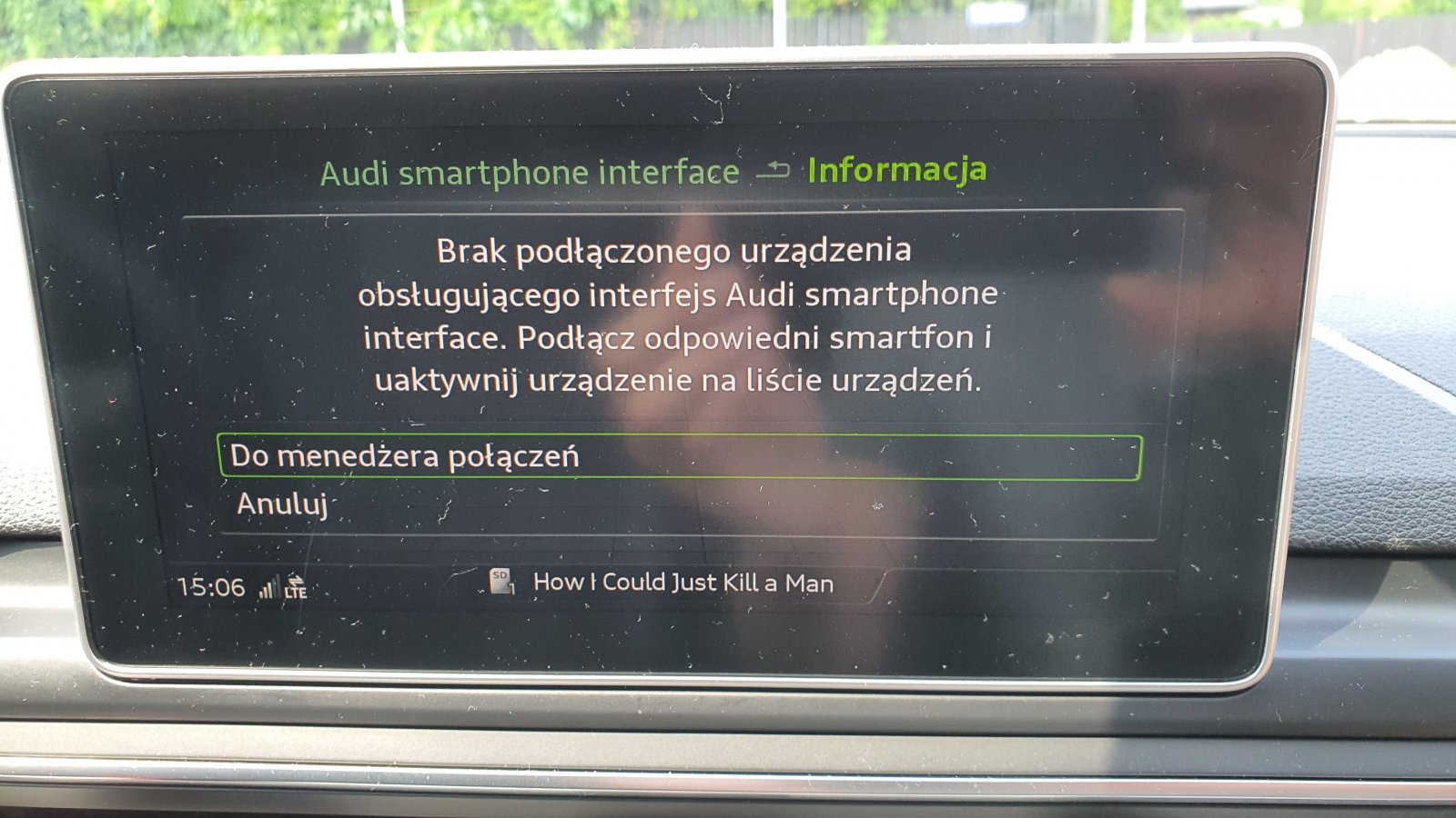

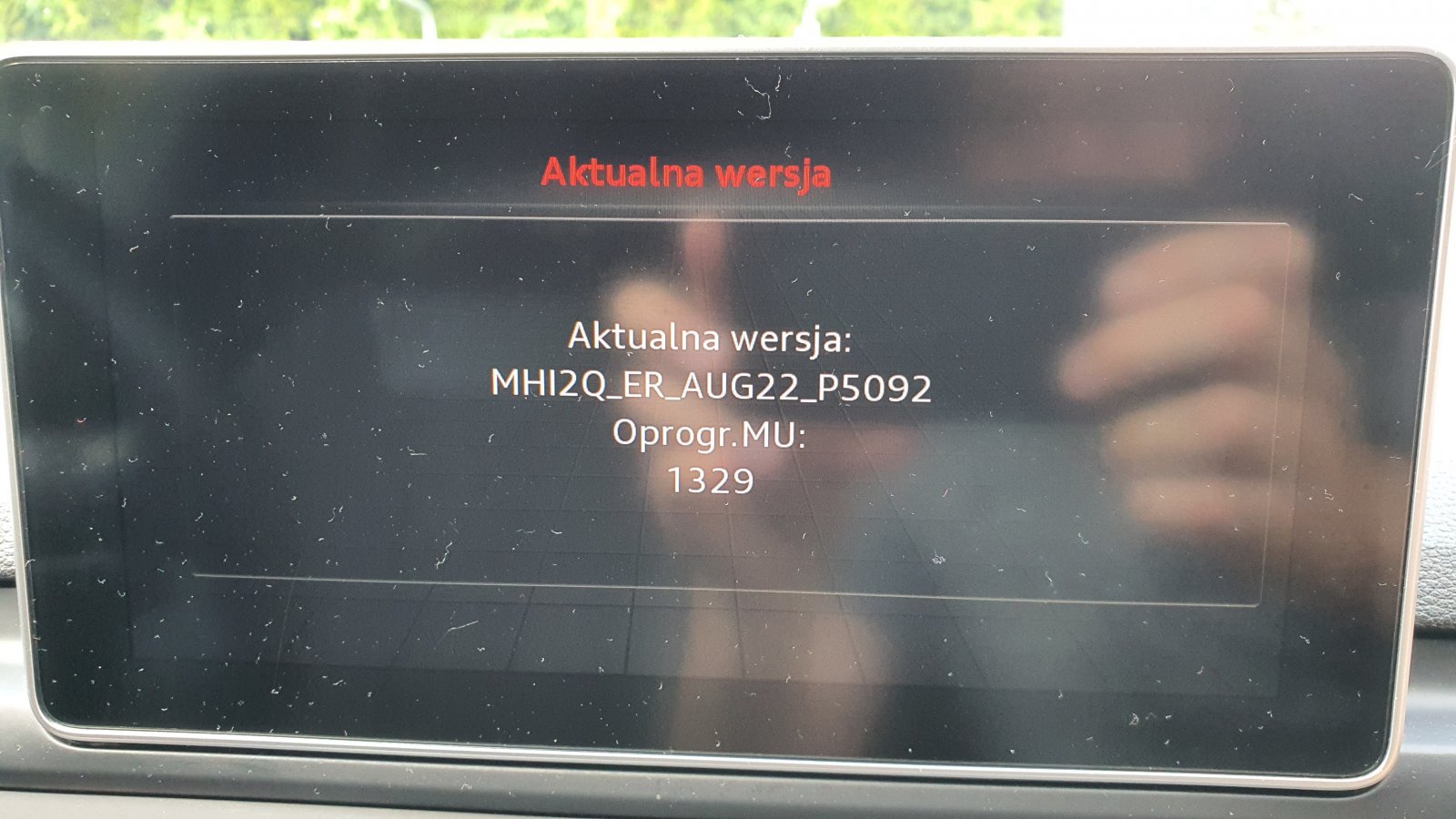

Hej,
postanowiłem dołożyć sobie moduł od golfa do mojego Harmana i oczywiście mam spaczowanego miba, aktywne FEC (00060900) pod AA ale niestety po odpaleniu AA w menu i pierwszym kontakcie z moim telefonem...ten nie jest widoczny przez AA. Wersja mojego SW zpachowanego jak poniżej na zdjęciu.Co mogłem zrobić nie tak?
Dodam tylko, że sam port od Golfa ładuje mi telefon więc chyba dobrze jest podłączony pod stacje. Sprawdzałem na 3 telefonach z android auto i na 3 róznych kablach ori i nie ori.
Dodatkowo może zapytam...czy do podłączenia nowego kabla wypiąłem z zielonej wtyczki zasilanie od starego(charge only) modułu w podłokietniku i przestał działać, czy mogę zmostkować kable zasilania od starego i nowego pod zieloną kostkę tak, żeby oba moduły ładowały telefony?
