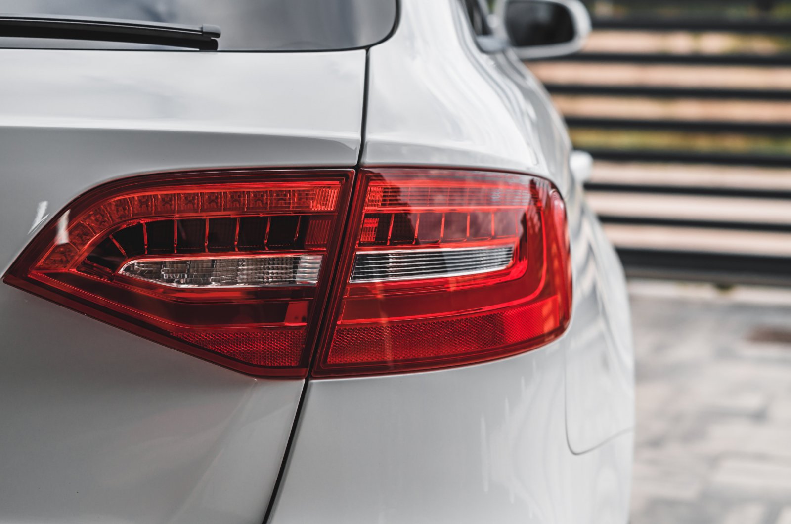

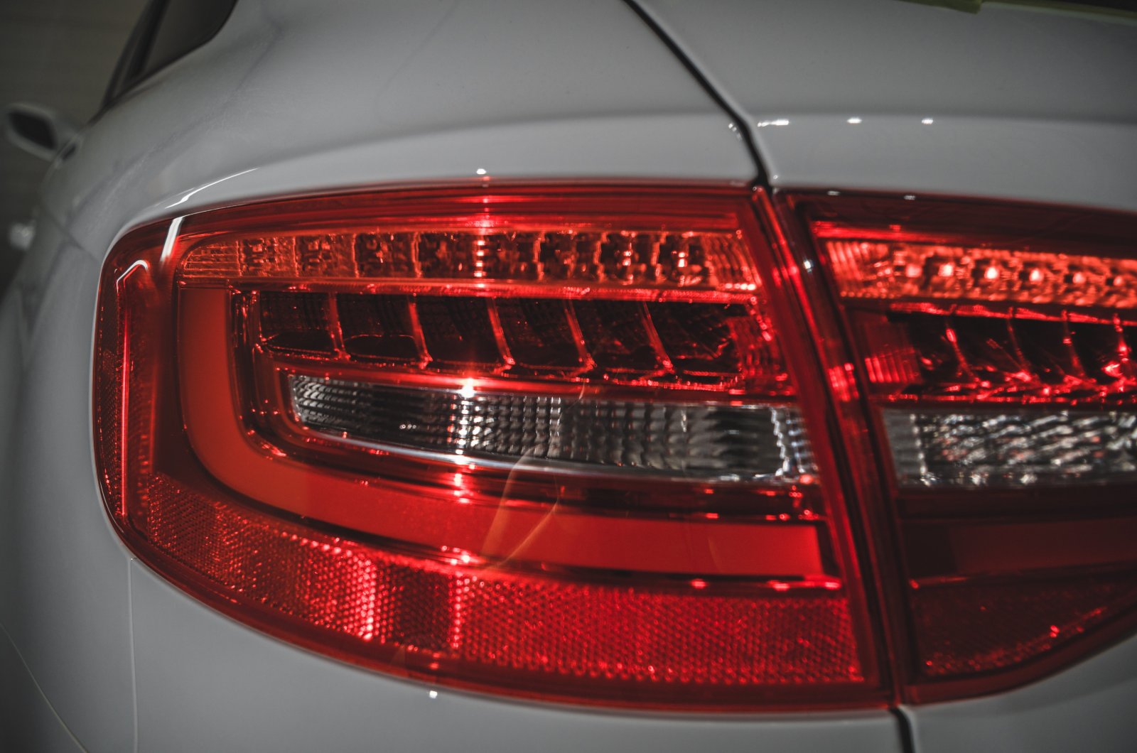

Trochę ostatnio pogrzebałem, czas było doprowadzić to auto trochę do ładu i składu, wydaje mi się że biała nigdy nie widziała jakiegokolwiek zabezpieczenia i domycie, prawdziwe domycie takiego samochodu trochę potrwało. Czasu na pełna korektę teraz nie miałem i lakieru nie ruszałem, ale zająłem się w końcu szybami, lampami, uszczelkami i plastikami...
Mycie
Szyby
Lampy
Uszczelki

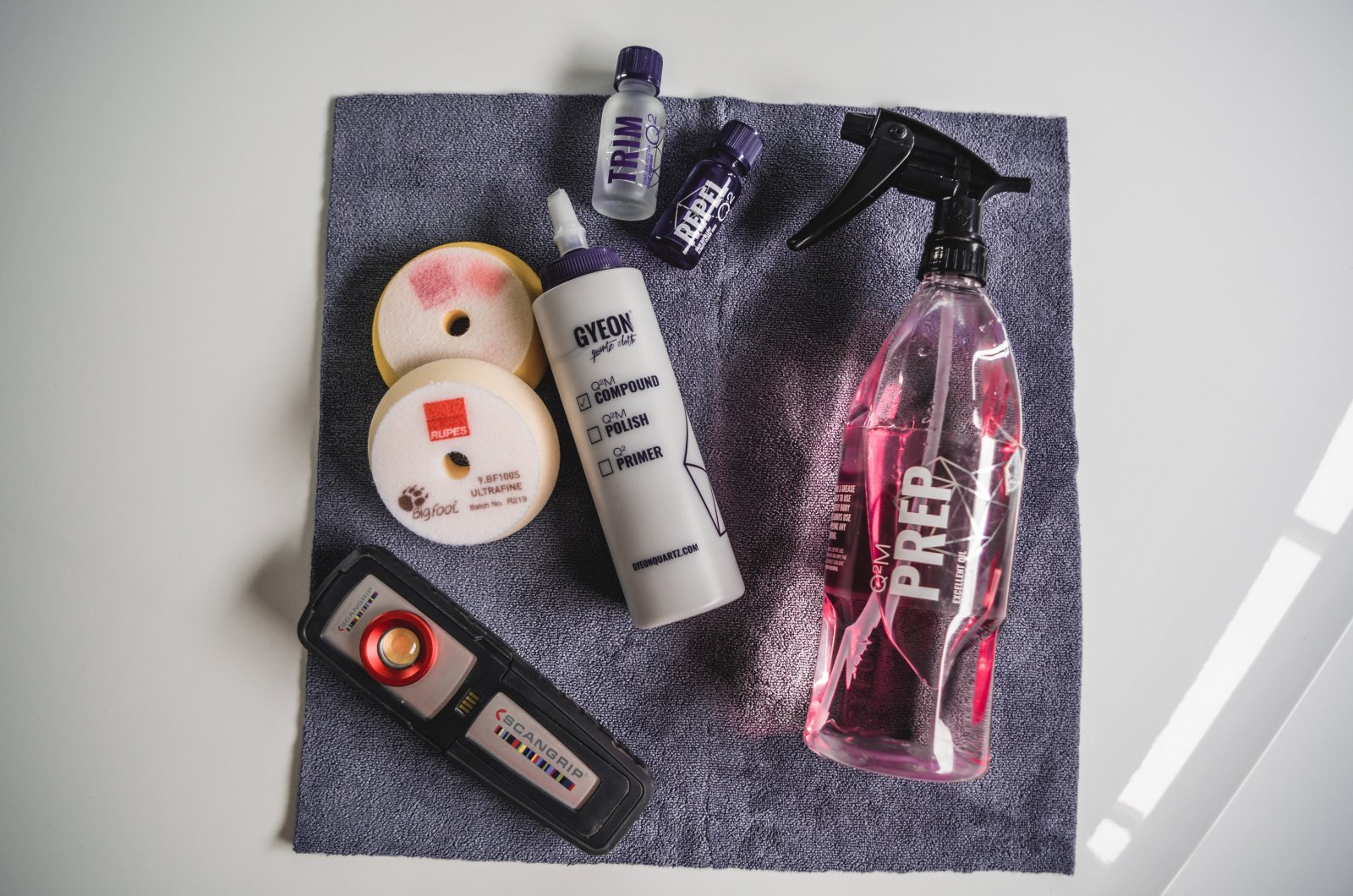

Na szyby wrzuciłem Gyeon View
Na plastiki Gyeon Trim
Tak to wygląda
Plastiki w świetle dziennym
Jeśli chodzi o mody to wrzuciłem folie na przednie szyby Maxuel Vexo 50
Pozdr!

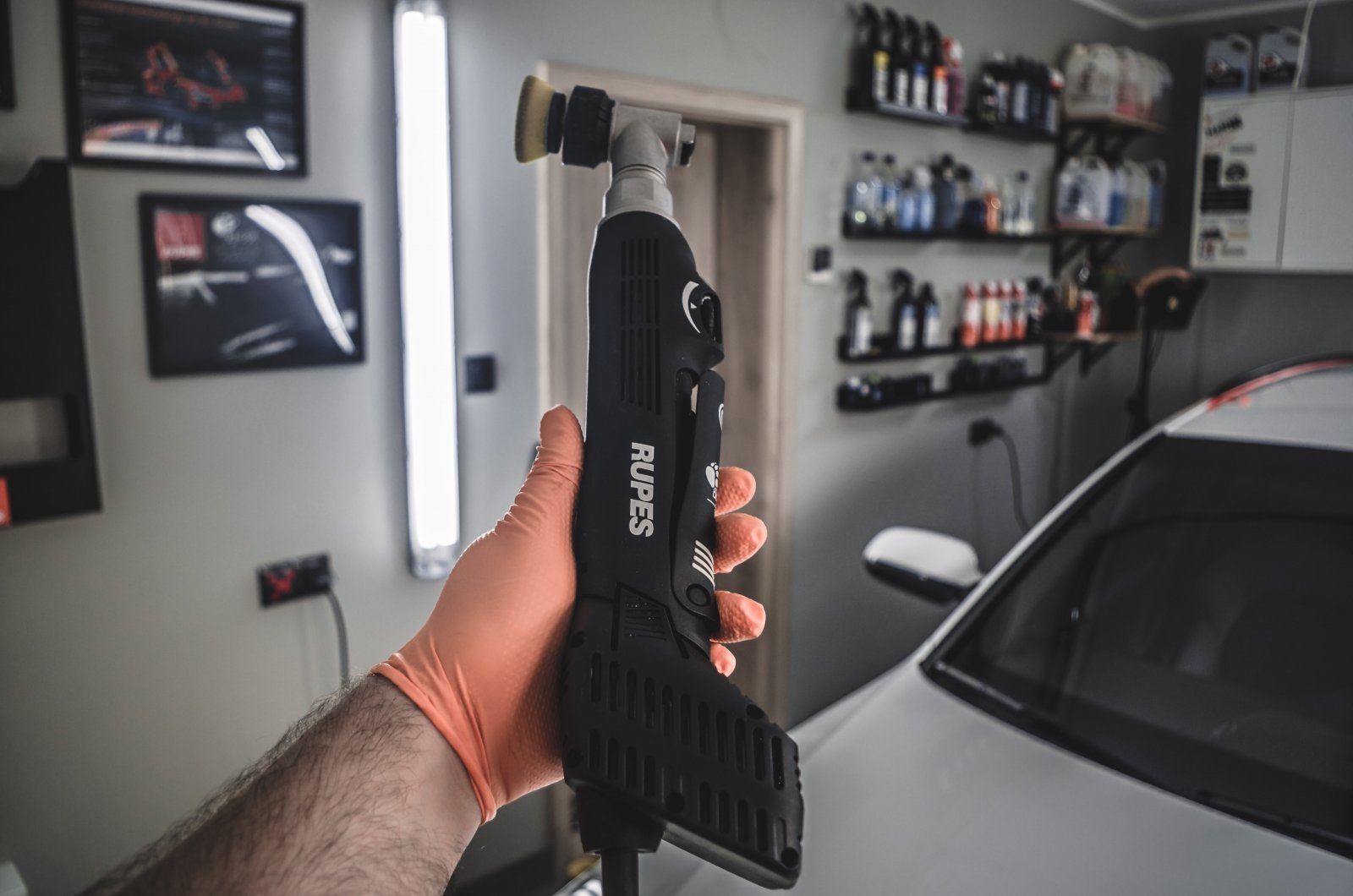

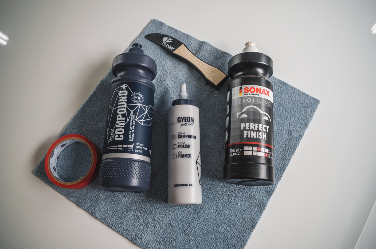

Elo byku ! Czym dokładnie polerowales szyby ? :wink:
CarPro CeriGlass, aczkolwiek nie chodziło o usuwanie zarysowań a dokładne doczyszczenie, waterspoty i inne zabrudzenia , tak naprawdę może być dowolna pasta finishowa i jakiś średni czy miękki pad, no i uważać trzeba na szybę czołową bo jak masz dużo odprysków to wszystkie pasy z tlenkiem ceru wejdą w nie i trochę to trwa zanim to się wymyje, ze zwykła pasta nie ma takiego problemu....
