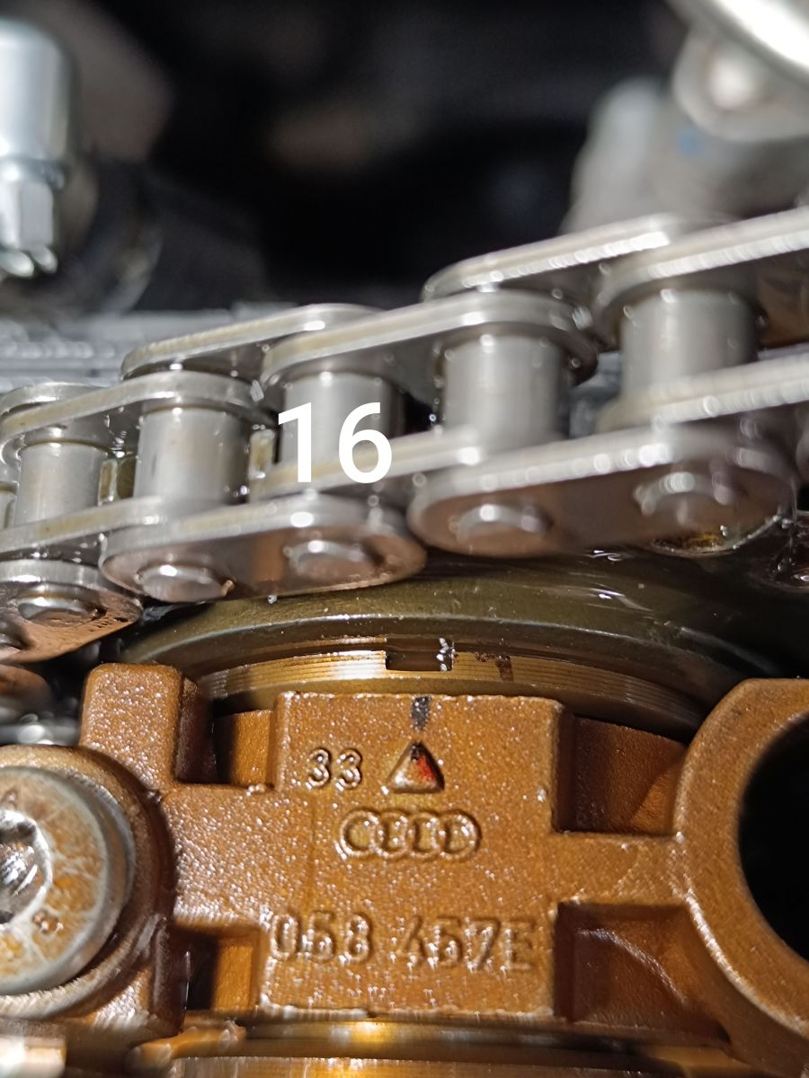

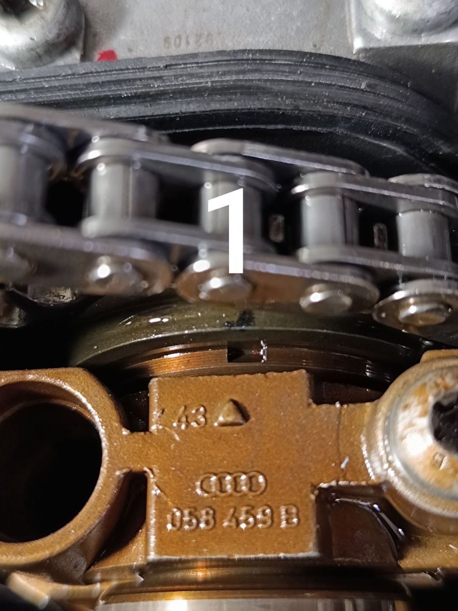

Sprawdź jeszcze raz rozrząd zanim zdejmiesz głowicę. Wstaw jakieś z foto jak to jest ustawione. Zdjęcie wałków rób jedno żeby było można zobaczyć znaki i liczyć ogniwa na łańcuchu.

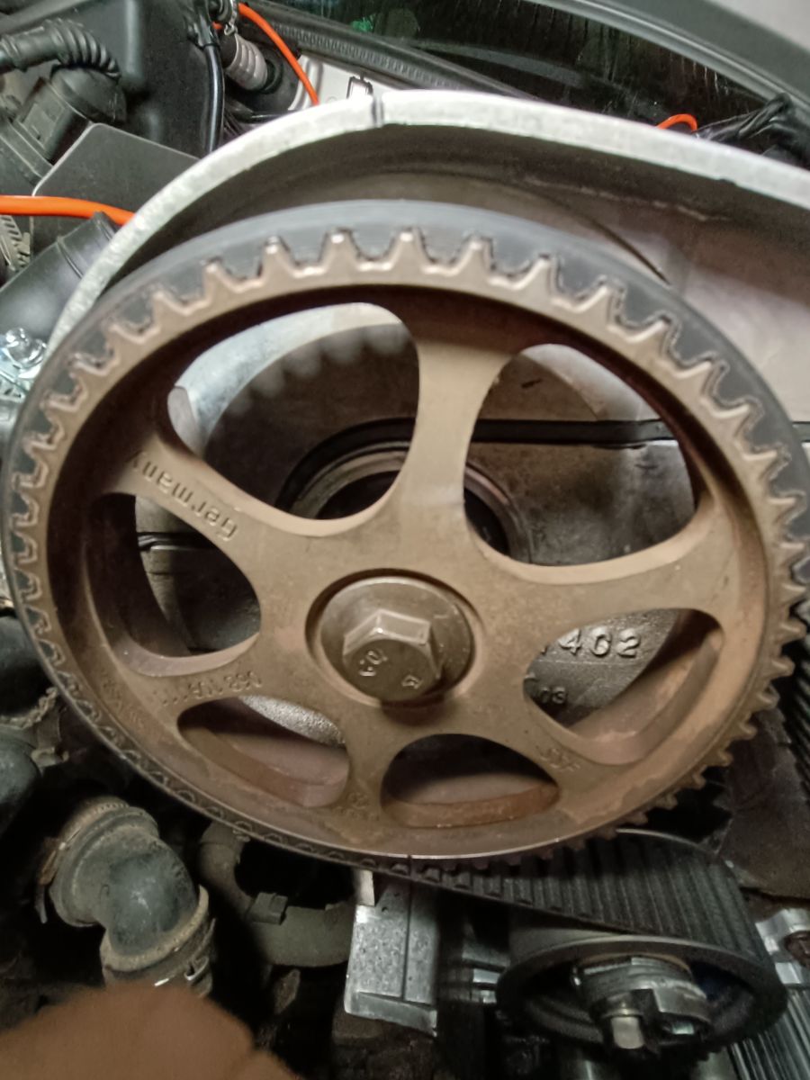

Ja mam pas w trybie serwisowym bo tak najłatwiej a jak zdemontować cały pas i odstawić na bok to nie wiem . Chciałbym odkręcić śrubki chłodnicy klimy , położyć ja na ziemi z podłączonymi wężami a dalej to nie wiem

A wtedy na górze znaki się pokrywają, na łańcuchu i walkach także .. 16 ogniw jest ...

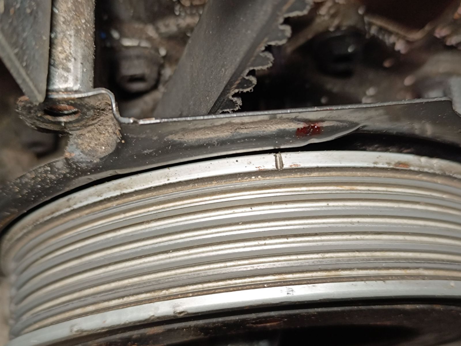

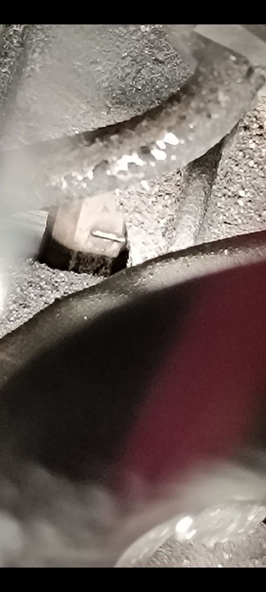

Jeszcze raz ja . Wyjaśniło się . Przewalilem rozrząd o 180° ? z tyłu znalazłem kreseczkę w otworze, o którym wcześniej nie miałem pojęcia , z przodu na kole wału nie pokrywa się idealnie tylko jest niecały centymetr w lewo ... góra ? No nóż ... Owszem 1 tłok jest w GMP lecz 180% dalej niż być powinien .. co teraz robić eh

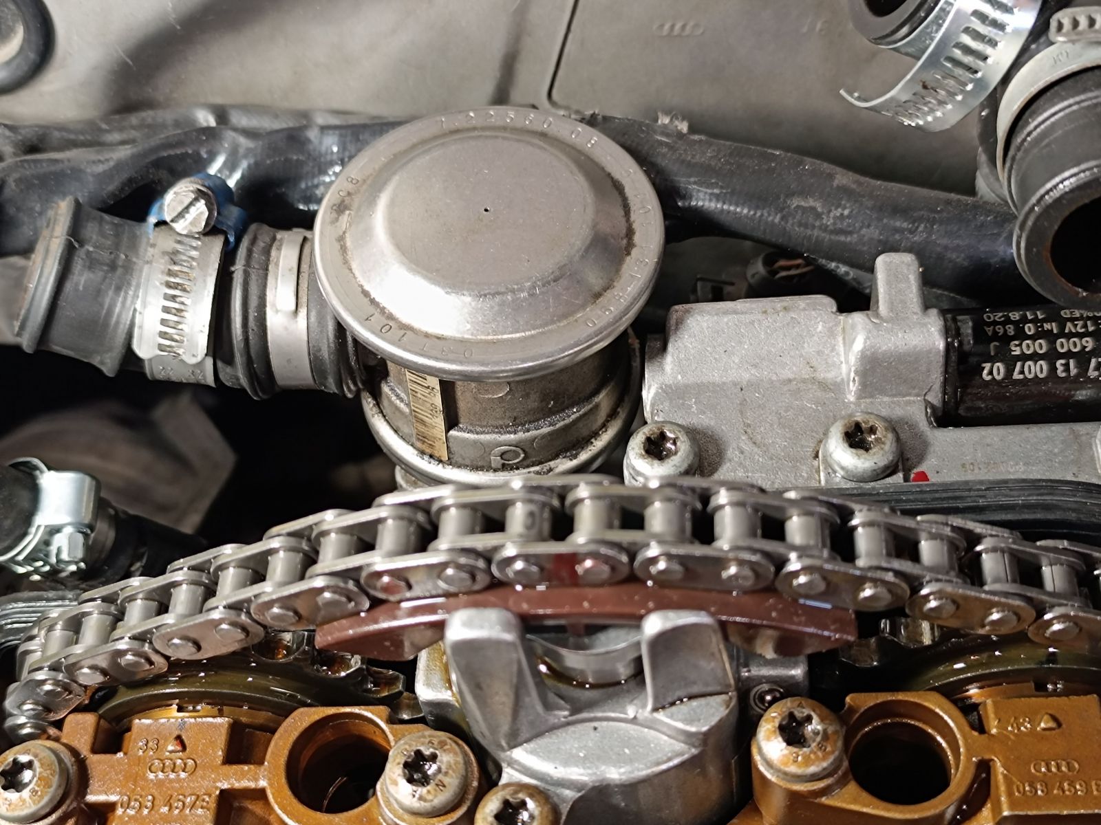

wiesz, sporo mojej winy bo zwlekałem ponad 6 miesiecy z naprawą tego, zaczeło sie od dzwieku ktory sie nasilał tydzień za tygodniem aż pojawił sie nowy dzwiek tarcia sie łańcuszka o metal... ale jak widac na fotkach to jeden ślizg troche sie połamał sie reszta została a drugi wyglądał jak skocznia w której są wyżłobienia na narty
------> nie sprawdziłem na obudowie sprzegla znaku bo nie wiedziałem gdzie go szukać. teraz wiem, widziałem kreske i do niej bede sie jutro stosować.
Podczas obrotu dolnym kołem pasowym wału 2 razy, pierwszy tłok aż dwukrotnie znajdzie się w gmp. U mnie finalnie okazało się tak że .. pierwszym razem.. łańcuch wałki i znaki pokrywa-koło wałka OK , a dolne koło wału... Wystarczy ustawić wcięcie w kole z nacięciem bądź kreską na obudowie rozrządu dolnej.. o tym wiemy . Ale nie każdy wie (ja też nie wiedziałem) że dodatkowo MUSOWO(!) spojrzeć na obudowę skrzyni biegów, pod paroma przewodami i wężami , tam jest pojedyncze okrągłe okienko w którym MUSI (!) pojawic się kreseczka .. jeśli jej nie ma znaczy że jest po drugiej stronie . 180° dalej i wtedy robimy 1 pełen obrót wałem w prawo (co nam dodaje drugie 180° i razem mamy 360° czyli to samo co 0) i wtedy ukazuje się kreseczka i koło pasowe wału licuje ze znakiem na obudowie . Czyli opcje są dwie albo jeden obrót i wałem i mamy 180° (kreska po drugiej stronie) albo mamy 360° i kreska wraca do nas wtedy zakładamy pasek naciągamy i sprawdzamy wszystkie pokrycia znaków plus ta kreska w okienku i dopiero wtedy rozrząd jest okej .

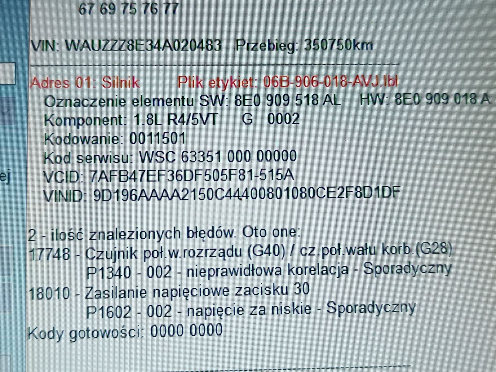

Cześć. Nadal jestem laikiem . Rozrząd już złożyłem na znaki wszędzie lecz co z tego jak za pierwszym razem złożyłem źle i uruchomiłem silnik . Tego co się stało już nie cofnę . Oddaje na serwis niech się tym zajmą . Mógłbym ja zdjąć głowice i wymienić zawory ale z moim doświadczeniem nie wiem nawet jak do tego przystąpić . Wielkim błędem było to że się za to zabrałem . Z resztą posłuchajcie sami :(
A oto znalezione błędy
Błąd od złej synchronizacji rozrządu.
