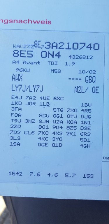

Panowie, dałem ostatnio vin i dostałem odpowiedź, ze mam zwykle zawieszenie, ale z wlepki wychodzi coś innego.
Muszę wymienić zawieszenie, a nie wiem czy kupić seryjne czy inne.. Proszę o pomoc.
Dodaje zdjecie wlepki z książki serwisowej.
Po wlepce masz 1bv, jeśli jest nisko i twardo to wszystko się zgadza :D To samo widnieje na wlepie w aucie?, bo może książka "lewa" ?
Twardo na pewno jest, amortyzatory czerwone. Więc zostaje mi tylko lemforder czy są zamienniki do 1bv?
Jest ktoś na forum kto sprzedaje wahacze do 1bv?
Edytowane przez huczek12
Napisz do @Wandej , @dzik . Do 1bv są inne górne wahacze i końcówki drążków ale od zwykłej wersji zawieszenia też pasują. RTS ma chyba zamienniki pod 1bv
Edytowane przez przem8
Do 1BV:
Górne:
8E0407505C
8E0407506C
8E0407509C
8E0407510C
Końcówka drążka:
4F0498811A
Z czego górne różnią się prawdopodobnie tylko twardością tulei met-gum:
8D0407515B do 1BV
4B0407515 do 1BA, BE, BR
