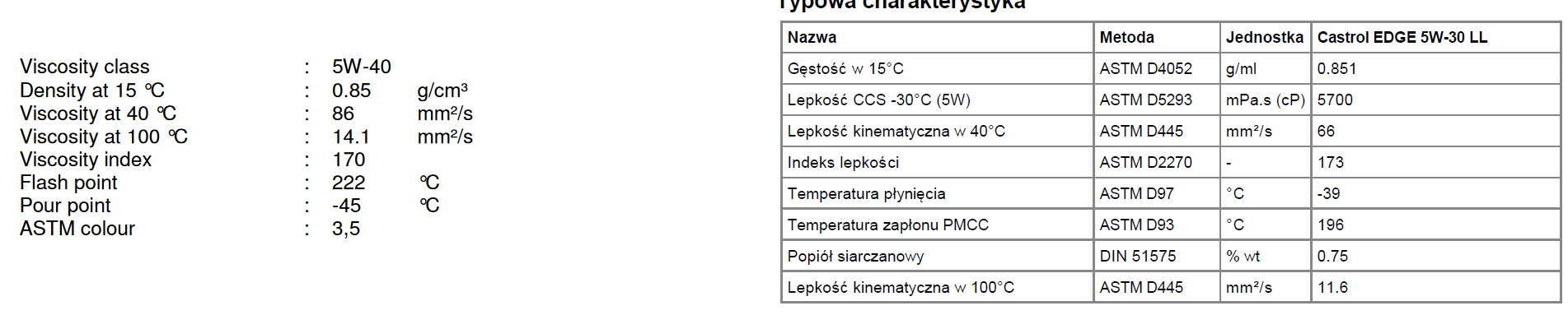

Po lewej liqui moly 5w40 diesel synthoil,a po prawej Castrol Edge 5W30
Nie zawsze olej 5W30 jest lepszy w niskich temperaturach od 5W40. W naszych warunkach pogodowych jest lepszy 5W40. Pomijając już aspekty związane z ekologią to oleje te mają podobne właściwości w niskich temperaturach. Problem zaczyna się kiedy jeździsz z prędkościami 180+ latem. W tym momencie silnik nie ma odpowiedniego smarowania na 5W30 co skraca jego żywotność (podatność oleju na koksowanie). Dodatkowo Idealnym olejem dla producentów byłby takich, który zachowuje w każdej temperaturze tą samą lepkość kinetyczną, jednak nie udało się tego uczynić nikomu. Co prawda spotkałem się już z olejem 0W50 (dla ciekawych wiedzy jest to eneos sustina 0w50)
