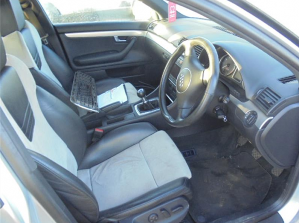

JawoR36 Opublikowano 9 Lutego 2017 Opublikowano 9 Lutego 2017 Mam takie Recaro, niestety materiał na prawym fotelu nie wygląda już za ciekawie, związku z tym są dwie opcje : 1. Wymienić na taki jaki był 2. Wymienić wszystkie elementy z alcantary na inny kolor / materiał. Jakieś propozycje co do koloru / materiału? Nie ukrywam, że fotele mają być typowo na handel więc np fikuśny róż lub skóra z węża odpada
szczuraz Opublikowano 9 Lutego 2017 Opublikowano 9 Lutego 2017 Pogadaj z Kozą na ten temat. Opierniczy Ci je w dobrej monecie. Sporo materiałów ma teraz. Zawartość dodana 25 minutes later BTW tak na moje mało fachowe oko to jakby ogolić, wyprać i zaatakować parownicą tą alkantare to by była ok. Po co przeszywać skoro można ją naciągnąć ?
muzin Opublikowano 9 Lutego 2017 Opublikowano 9 Lutego 2017 Mam takie Recaro, niestety materiał na prawym fotelu nie wygląda już za ciekawie, związku z tym są dwie opcje : 1. Wymienić na taki jaki był 2. Wymienić wszystkie elementy z alcantary na inny kolor / materiał. Jakieś propozycje co do koloru / materiału? Nie ukrywam, że fotele mają być typowo na handel więc np fikuśny róż lub skóra z węża odpada Robiłem taki fotel, za ori alcantare plus obszycie siedziska ok 750zlWysłane z mojego SM-G900F przy użyciu Tapatalka
JawoR36 Opublikowano 9 Lutego 2017 Opublikowano 9 Lutego 2017 4 godziny temu, szczuraz napisał: Pogadaj z Kozą na ten temat. Opierniczy Ci je w dobrej monecie. Sporo materiałów ma teraz. Zawartość dodana 25 minutes later BTW tak na moje mało fachowe oko to jakby ogolić, wyprać i zaatakować parownicą tą alkantare to by była ok. Po co przeszywać skoro można ją naciągnąć ? Dziurka już tam jest, na zdjęciach też jej nie widziałem
