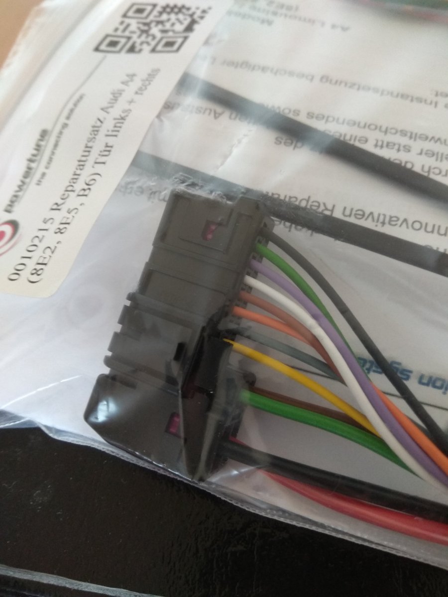

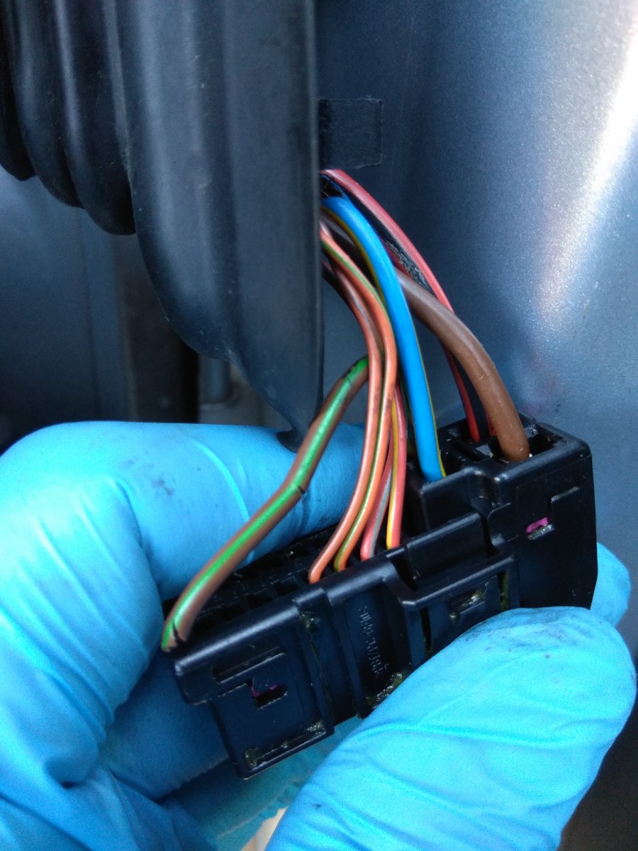

Panowie, zamówiłem sobie zestaw naprawczy, bo u mnie oczywiście wszystkie są popękane. Jest jednak różnica, bo u mnie są 4 te małe kable, a tu widzę jest pełna kostka, te dodatkowe to są z pamięci ustawienia fotela?
No i zastanawiam się czy by te głośnikowe na dedykowane do caraudio zamienić..

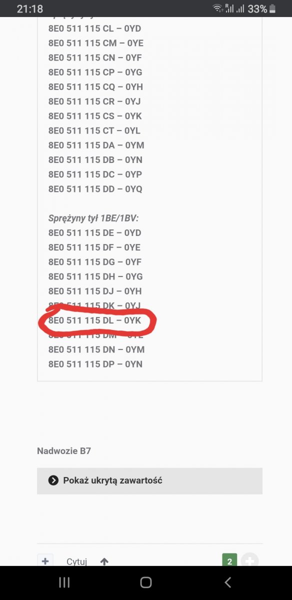

Wie ktoś może nr. sprężyny tylnej w zawiasie 1bv?
Niestety trzeba zmienić:facepalm:
Edit:
Znalezione...
Edytowane przez Adam87

ciekaw jestem jak :decayed:
w ETCE jest minimum 17 numerów
daj VIN to Ci rozkoduje
Edytowane przez Dev
Już rozkodowałeś mi kiedyś vin z tego autka zanim go kupiłem:hi:
A to ta sprężynka...
