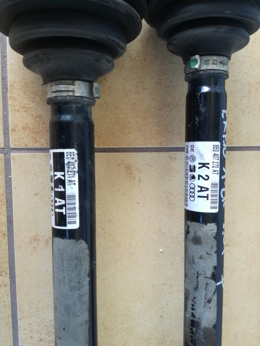

Siema
Panowie czy te półosie podejdą do avf?  To jest z exeo 2.0i
