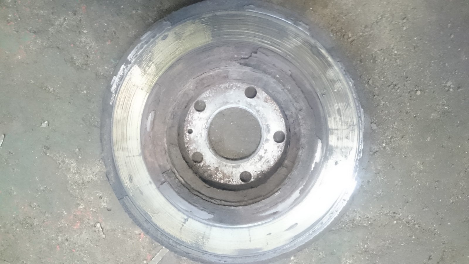

Pany, takie pytanko, co może powodować, że klocek od wewnątrz tarczy (od silnika) nie zbiera na całości, w ogóle jakby ledwo co muskał tarcze a z zewnątrz jest idealnie dotarta po całości ?
Zawsze myślałem, że jak coś jest nie tak, to z zewnątrz szybciej będzie cokolwiek widać...
Prowadnice i gumki były nowe, to samo klamry, prowadnice jarzma wyczyszczone, nasmarowane... Wina tłoczków ?
Klocki były nowe ferodo, tarcze używki 312 i z zewnątrz się dotarły pięknie a wewnętrzna strona lipa...
@Dev daj jakiś wykład ;)
Bo to 312, zmien na 320 :decayed:
@kamil-vag właśnie od wewnątrz zazwyczaj gorzej się dzieje,wrzucam fotę tarczy z przebiegiem około 20 tys km,od zewnątrz jeszcze by uszła a od wewnątrz taka niespodzianka:
Łukasz no i jaka przyczyna takiego stanu rzeczy ?
Kupiłem auto to już te tarcze były z przebiegiem około 15tys km,mam podejrzenie iż poprzednik jeździł zimą i w ogóle nie zmywał soli drogowej z auta. A w tym landzie było górzyście i soli na drogi nie żałował nikt. Teraz od około 10 tys mam tarcze TRW i klocki textar,tarcze z obu stron są gładkie jak lustro i klocki biorą po całości. Od wewnątrz minimalnie większy rant.
