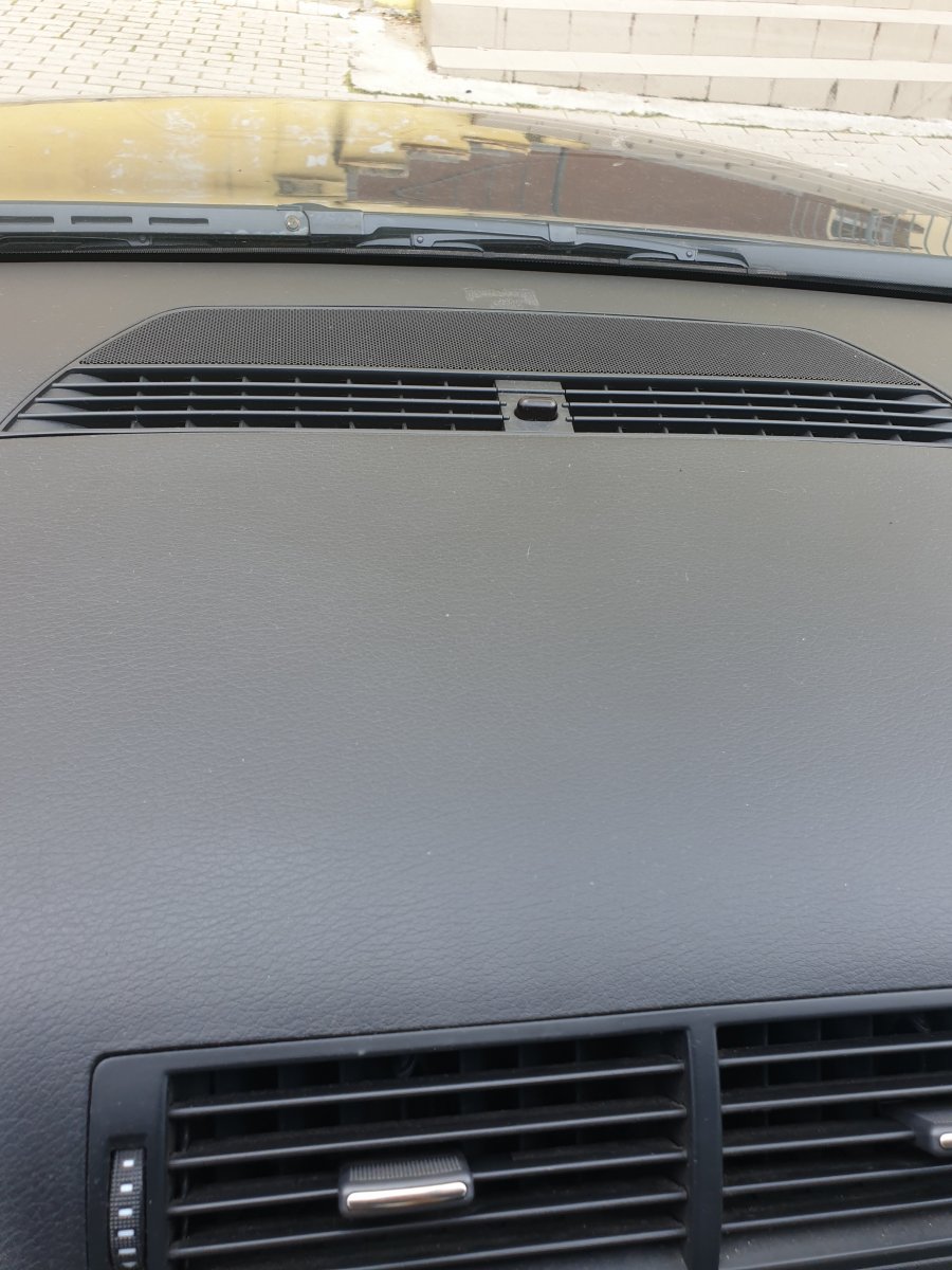

Ktoś wie może którędy puścić wiązkę do tego głośnika centralnego ?
To tam w ogóle głośnik powinien być? :o

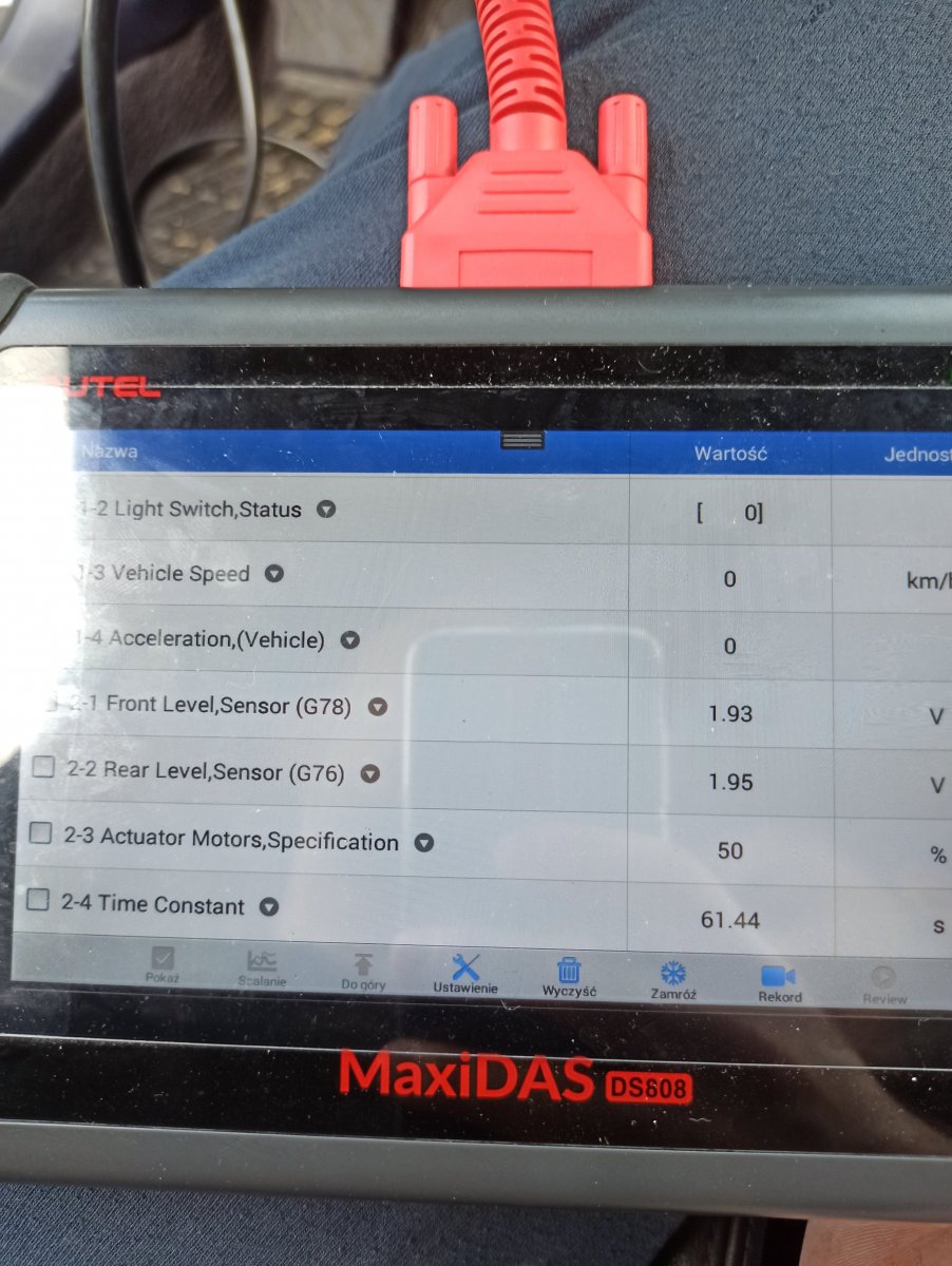

Na kompie nic, test z bujaniem auta wykazał że czujniki odczytują już nawet lekkie pchnięcie auta. Wiązka światła ustawiana na SKP niestety bez podłączonego kompa, jednak jak jadę te przysłowiowe '3 sekundy' za kimś to wiązka światła pada na wysokość rejestracji, nigdy nie oświetlałem nikomu wnętrza. Chętnie bym sam ustawił światła ale nie mam najważniejszych rzeczy, czyli prostego podjazdu i ściany na której mógłbym ustawić strumień światła no i samego vcds'a też brak..
Zastanawia mnie czy może być taka sytuacja, że jak Gwerty mi przerobił ksenon na bi, to czy w tym czasie lampy przestały reagować na błagania czujników i jedyne co potrafią to zrobić sztuczne poziomowanie przy odpalaniu a pozniej to stoją jak przyklejone..

Trzeba podłączyć kompa i przejechać się obserwując czy w blokach pomiarowych sterownika zasięgu silniczki sterują lampami,można to odczytać 3ciej grupie która pokazuje pozycję silniczka oraz czas reakcji który powinien stale się zmieniać. Poza tym od kilkunastu lat od kiedy mam jakieś auto to dosłownie jeden raz byłem na spk by mi światła ustawili,tak ustawili ze zasięg był gdzieś 30 metrów zamiast 80 (lampa z soczewką). Od tego czasu sam ustawiam i nie było nigdy przypadku by ktoś mi mrugał ze oślepiam ,a światła zawsze ustawiam by świeciły możliwie najdalej.
Też nie byłem zadowolony z tego ustawienia, zwłaszcza jak koleś pewnie podszedł z przyrządem, na którym miał ustawiony 1%, gdzie na lampach ewidentnie jest 1.1% gdzie moim zdaniem przy ksenonie to już ten 0.1% robi różnicę.. no i brak procedury podczas ustawiania..
Jak dobrze rozumiem to wraz z 2-1, 2-2 ma zmieniać się 2-3?

2-3 ma się zmieniać, a 2-4 musi mieć czas np. 0,06 s przy odpalonych światłach. Jeżeli czas masz 61,44 s i się nie zmienia to autopoziom nie działa dynamicznie. Tak się dzieje jak wrzuci się włącznik auto,wówczas na tej pozycji nie działa poziomowanie,po przełączeniu w pozycje świateł mijania czas powinien zacząć się zmieniać (myślę iż pokazuje on czas jaki silniczek potrzebuje do wypoziomowania lampy według sygnału z czujników poziomu).
Na "Auto" też działa samopoziomowanie jak jest prawidłowo podpięte. Ci co dokładali mają to źle podpięte, bo był błąd w poradniku DIY
