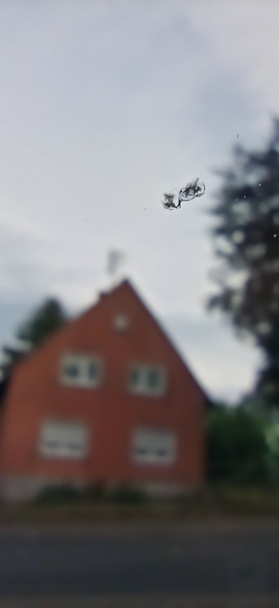

Zaś jak o szybach mowa.. dostałem kamieniem podczas jazdy, a raczej szyba oberwała. Mam nagranie na którym ewidentnie to widać, także ubezpieczalnia pewnie z OC zarządcy drogi weźmie ale nie wiem, czy należy się w ogóle tym przejmować i np kupić zestaw naprawczy na odpryski :
Ogólnie jest to rozmiaru mniej więcej 1-2 mm po długości, jakoś nie cały mm szerokości. Zastanawiam się właśnie nad wymianą bo ta, którą już mam i tak nadaje się do polerki ze względu na rysy (pewnie ktoś błoto wycierał) a że w Niemczech mam tylko Nordglass (z automatu umawiają u nich wizytę) to o jakość szyby się nie boję, tylko czy warto?
Jak będziesz miał z oc wymianę to wymieniaj ,szkoda kasy i czasu na zestaw naprawczy tym bardziej że jest porysowana,po naprawie nie masz 100% pewności, że nie strzeli dalej
szyba nie jest droga (ok 400zł z wymianą, chyba że akustyczna czy grzana to inna bajka) a jeśli odprysk w polu widzenia kierowcy to się nie naprawia. Ja ponad rok temu zmieniałem na Pilkington'a i jak na razie jest OK nie rysuje się jakoś strasznie, przejrzystość fajna i dopasowanie do auta też OK.

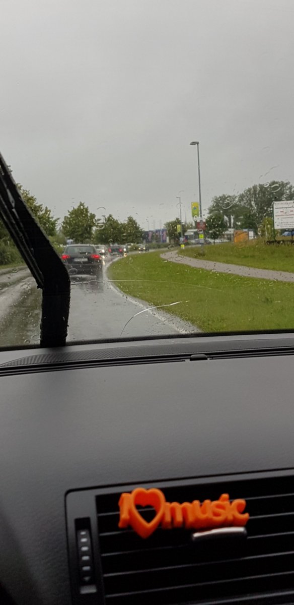

Ja pilkingtona miałem to pękła w dziwnym miejscu nic tam nie było ani odprysku ani nic pamiętam że z roboty wracałem i stałem na parkingu pod sklepem było +35 na zewnątrz i tylko było pyk i pękła
Często pękają jak auto było po poważniejszym dzwonie i kokpit jest krzywy, w tedy naprężenia potrafią załatwić najmocniejsze szyby. Mogła też się trafić z wadą fabryczną..
