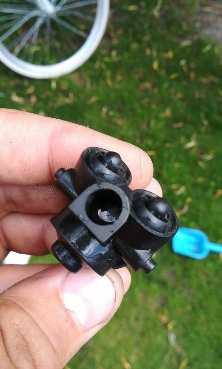

Jak jesteśmy przy xenonach wiecie może dlaczego źle rozpryskuje dysza, wali woda z dziurki na górze zamiast samymi dyszami. received_591571025103964.jpeg
Bo tam taki "cycek" tobie wypadł miałem to samo u siebie i mudiałem nowy kupić
Edytowane przez marky2552
Tam powinna być zaślepka, jakiś czas temu miałem to samo.
No to trzeba czymś to zakleić ? Dzięki za info panowie.

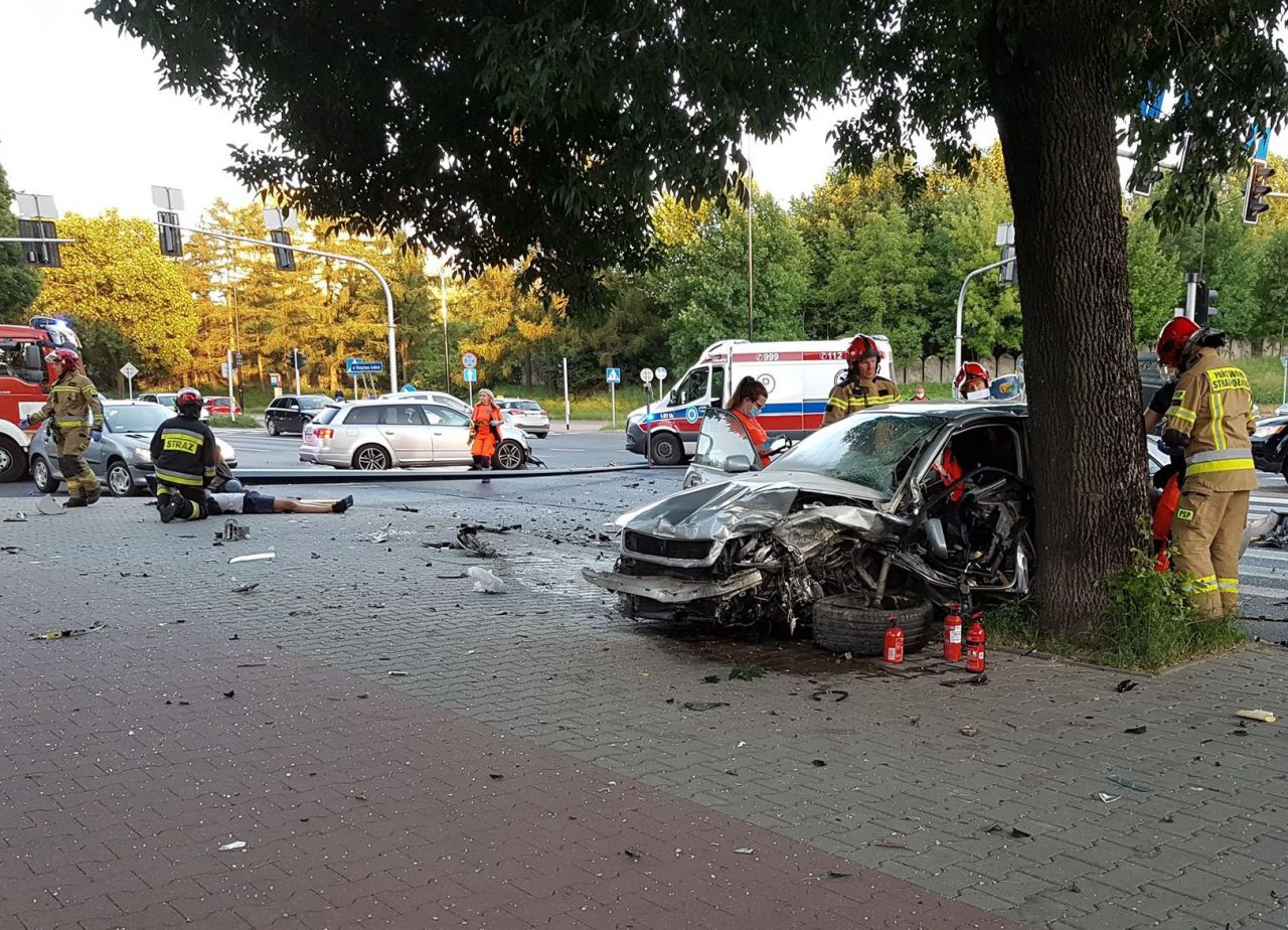

Po wypadku całkowicie zablokowane jest skrzyżowanie al. Andersa i ul. Walecznych w Lublinie. Zderzyły się tam dwa auta. Na miejscu pracują policjanci i strażacy.
Ktoś kojarzy uczestników tego dzwona może ?

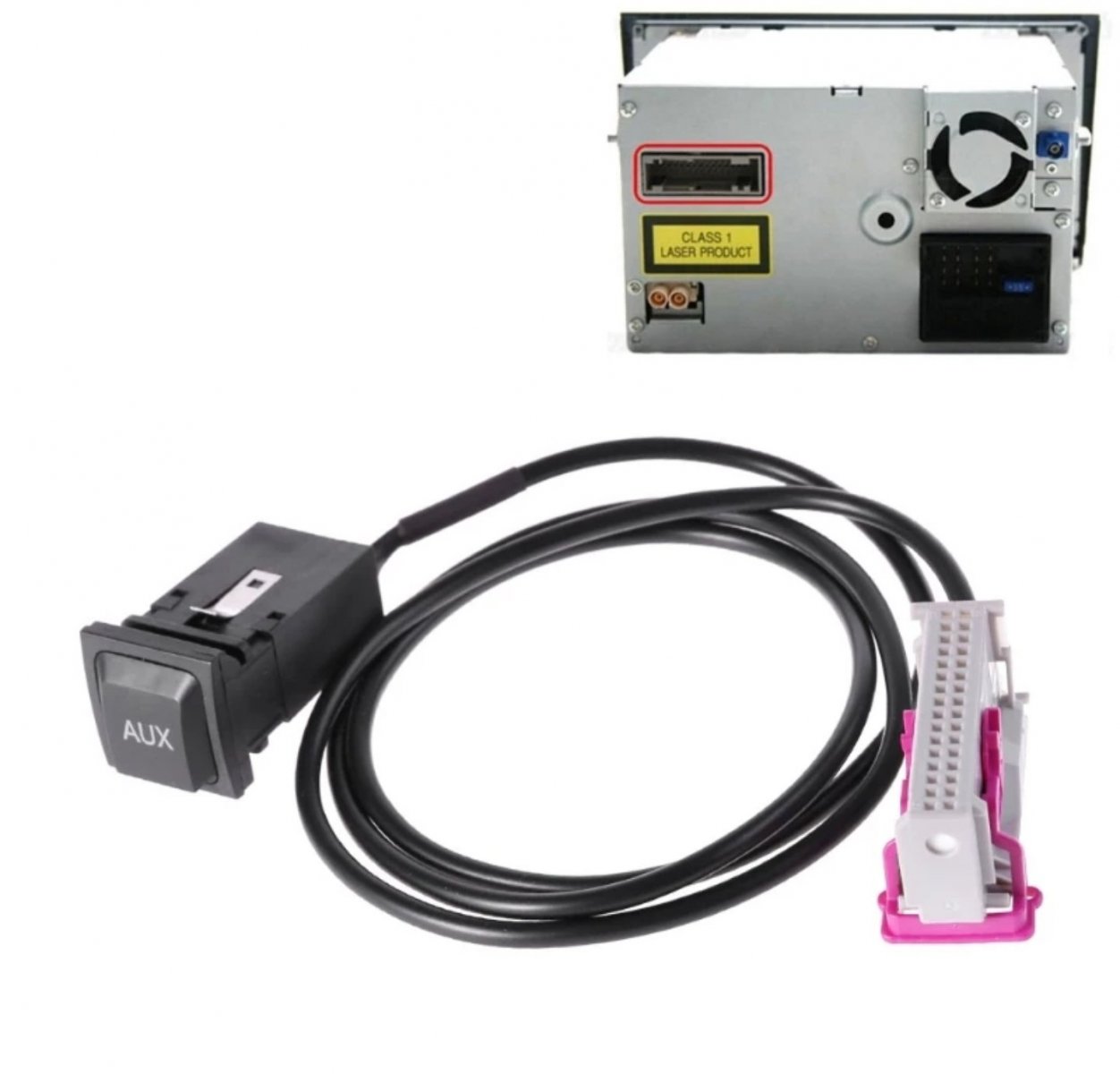

Posiada ktoś taki aux z aliexpress w rnse led warte uwagi czy nie bardzo ?
Mam kupiony gdzieś w pl chyba i leży jak chcesz to mogę Ci wysłać.
Miałem taki w zwykłym rns-e. Fajna sprawa tylko irytował mnie leżący kabel na całym tunelu (zamontowane pod podłokietnikiem) i zmieniłem na wersje bluetooth.
Edytowane przez pawloo7
