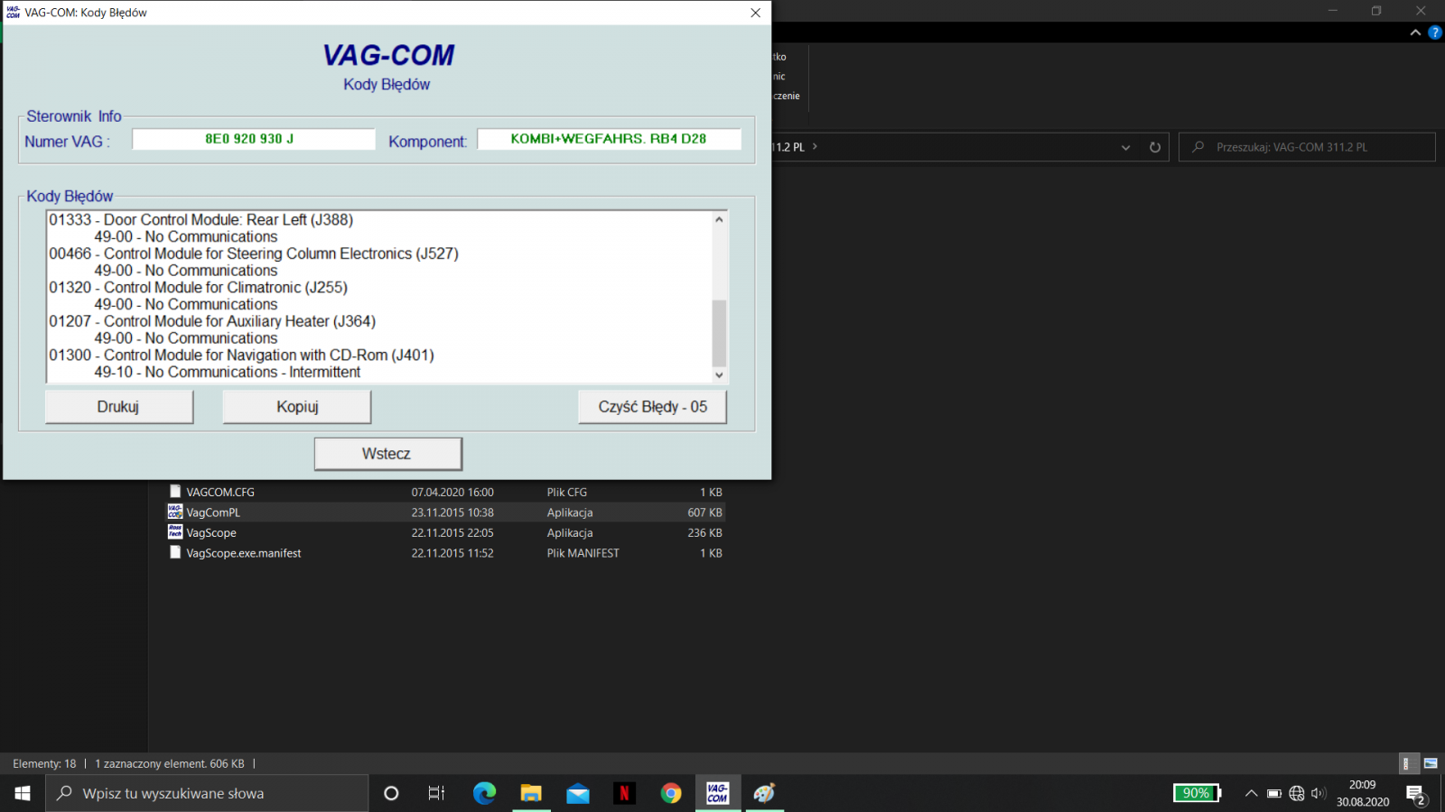

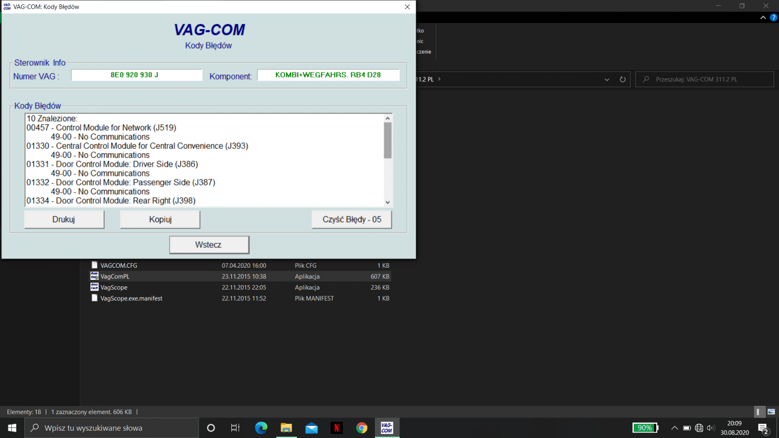

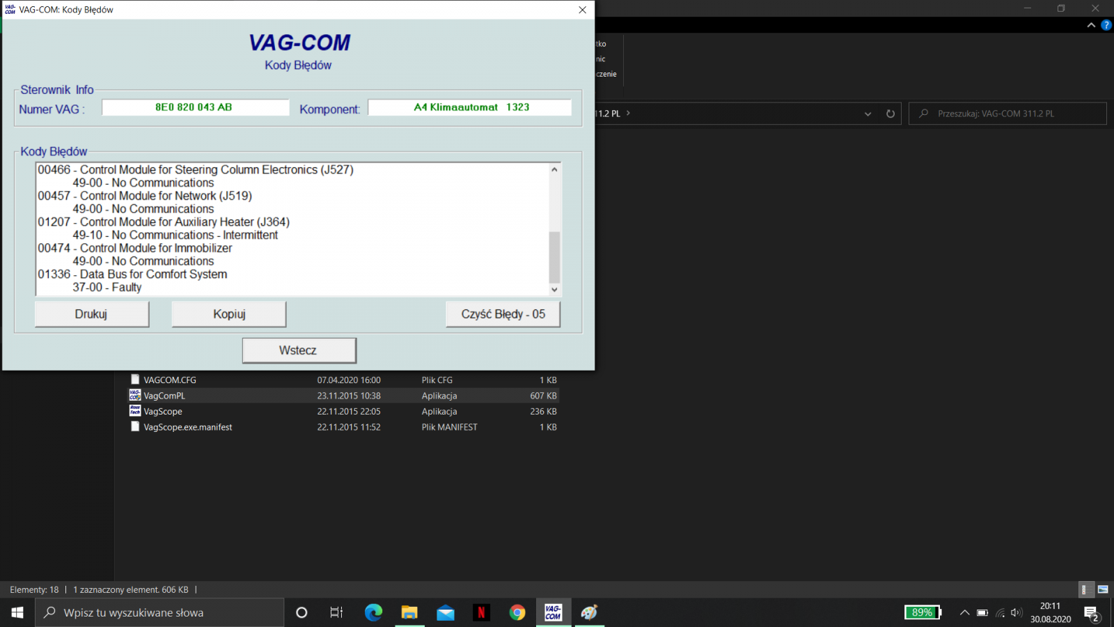

Panowie nie działa licznik prędkościomierz i obrotomierz działa ale nie działa nic kierunki światła wycieraczki klimatyzacji vag wywala z 40 błędów o braku komunikacji ze wszystkim co mogło sie stać ?
Pokaż te błędy.
@Langista

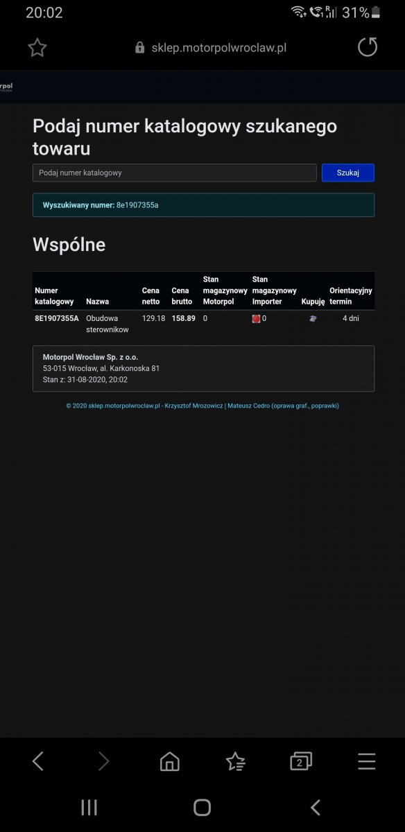

Obudowa ecu pęknięta jest z tyłu trzeba nową kupić i wydaje mi się że powinno być git ale kupie ori z aso nie ma co sie w używki bawić
Coś wątpię, że Ci się uda w ASO tak starą część kupić ale powodzenia.
W b7 takie same są więc 12 lat to nie tak dużo,ja do 80-tki brałem części i bez problemu,tyle że do tak starych aut chcą zaliczkę na części
Wszystko zależy jaka cześć ostatnio byłem w ASO po zaślepkę do tunelu do b7 i tego już nie ma...
Jest na motorpol wrocław za 150 zł
