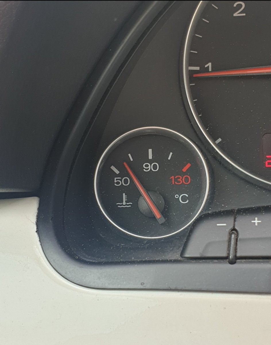

To jest możliwe żeby samochód od wczoraj godz 19 do 11 dziś miał temp płynu 60 stopni bo wchodzę teraz do auta włączam zapłon a wskazówka od temp wchodzi od razu na tą pierwszą kreskę
Porównaj z odczyt z ECU i w liczniku. Jak różnica będzie większa jak 5 stopni, czujnik do wymiany.
W silniku jest 13 stopni a w liczniku 63 auto nie odpalane jeszcze
Czujnik g62 do wymiany.

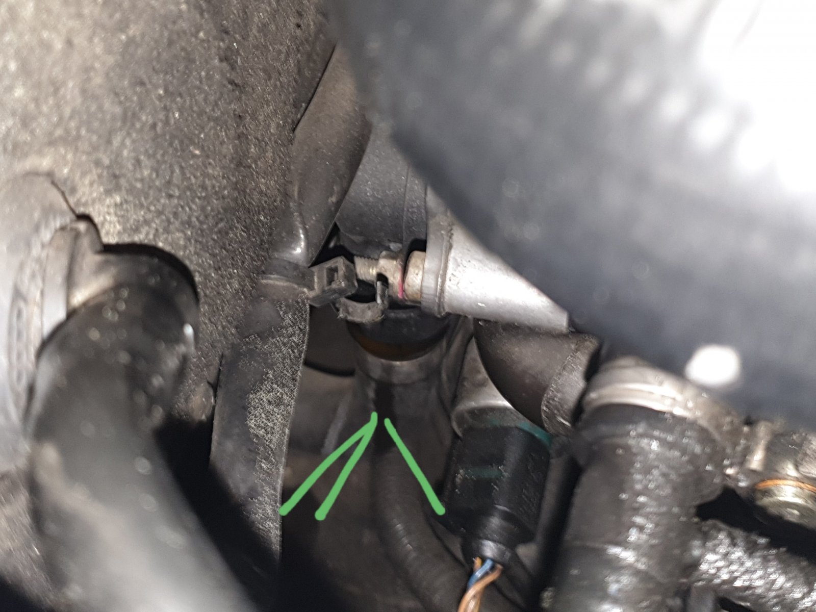

czujnik temperatury ma taki numer ?? 059 919 501 A innego nie znalazłem a wg allegro nie pasuje do AWX tylko BKE u mnie jest taki czarny ale go jeszcze nie wyciągałem zauważyłem jeszcze że ucieka płyn z króćca z tyłu głowicy na wężu wisi płyn teraz nie wiem czy wąż się rozwalił czy króciec przecieka chcę kupić płyn jeszcze bo wiadomoo płyn ucieknie jakwyjme czujnik to hepu czerwony się nada czy co polecacie bo się tak oczytałem że dalej głupi jestem
