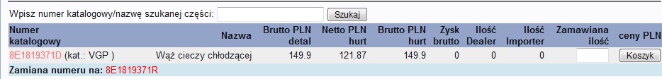

W razie w to się kupi nowy wąż tylko nie wiem czym oprócz cen różnią się te węże bo w etki pasują wszystkie a mają inne litery i jeden jest za 80 zł a drugi za 200 zł  a trzeci za 150
8E1819371B,R,D
Edytowane przez marky2552
39 minut temu, marky2552 napisał:
8E1819371B,R,D
B jest do benzyny R4.
R i D do diesla R4
A to obojętne który zastosuje R czy D bo najwięcej jest D nawet w zamienniku toprana a R to tak nie za bardzo występują chyba że ori z aso ale 2 stówki
Wygląda na to samo, tylko numer części się zmienił.
D raczej już niedostępne w ASO,.
R pokazuje jeszcze 4 szt u importera, cena ok 190zł.

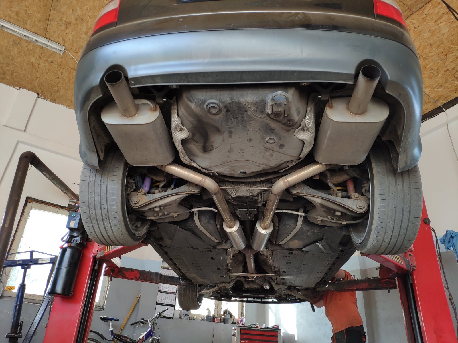

Witam ma ktoś foto auta z quattro od spodu sypie mi się jedna osłona termiczna i chce ustalić która to, próbowałem wdrapać się pod auto ale mam dosyć obniżone a chciałbym zamówić przez weekend ("brak dostępu do kanału)
Widziałem to już w necie. Może ktoś potwierdzić że ta bliżej łapy skrzyni to zaznaczona na foto
Może ktoś ma na sprzedaz?
Edytowane przez bartekzks
