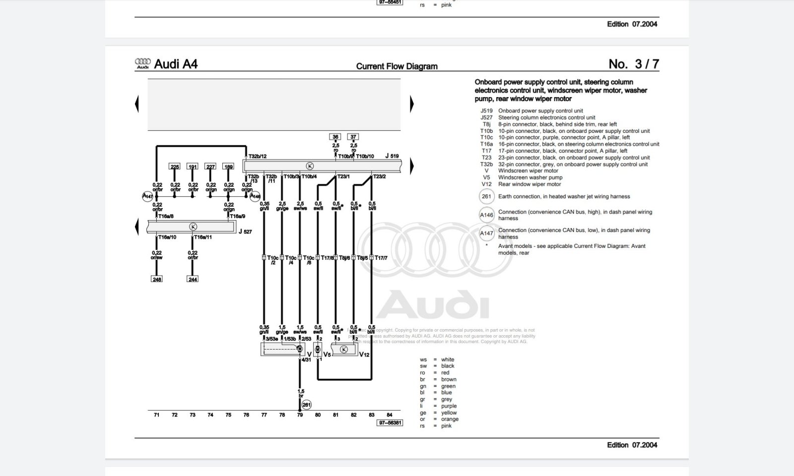

A ja właśnie mam bezpieczniki od dwóch wycieraczek z przodu, osobno od lewej i prawej, tylko od tylnej nie mam :decayed: Może 'zasługa' MCE w wersji LOW?
Panie,kiedyś za herezje na stosie palili ?
Ja na schemacie dla mce low nie widzę bezpieczników dla silniczków wycieraczek i pompek płynu

O fak, nie wiem czemu ale na szybko źle sobie przetłumaczyłem w głowie z osłony bezpieczników, z numerów 20 i 21 (czytając po niemiecku o 4 rano przed pracą chyba jednak łatwo pomylić te słowa z wycieraczkami) No nic, zapewniłem wam trochę beki :decayed:
Jeśli już to jest w wykazie bezpieczników
Wycieraczki przednie 30A
Pompki spryskiwaczy szyb i reflektorów 30A
Edytowane przez kamil-vag
No nic, już wiem żeby nie pozwalać sobie na ruszanie głową z rana przed pracą będąc na automacie :lol: W każdym razie dzisiaj odłączając wtyczkę z silniczka nie zauważyłem nigdzie śladu płynu, oby to był silniczek jednak bo jak na złość śnieg spadł i pogoda jest wręcz idealna żeby coś majstrować przy aucie nie mając garażu :mellow:
V11 czyli pompka spryskiwaczy reflektorów ma komentarz: Protected via fuse S237, only applies to models with headlight washer system
V12 tylna wycieraczka z bezpiecznika S236
V5 pompka spryskiwaczy tylnej szyby, prosto z MCE
V pompka przedniej szyby z MCE
Więc jak masz obsadzone bezpieczniki 36 i 37 to masz jak opisałem :P

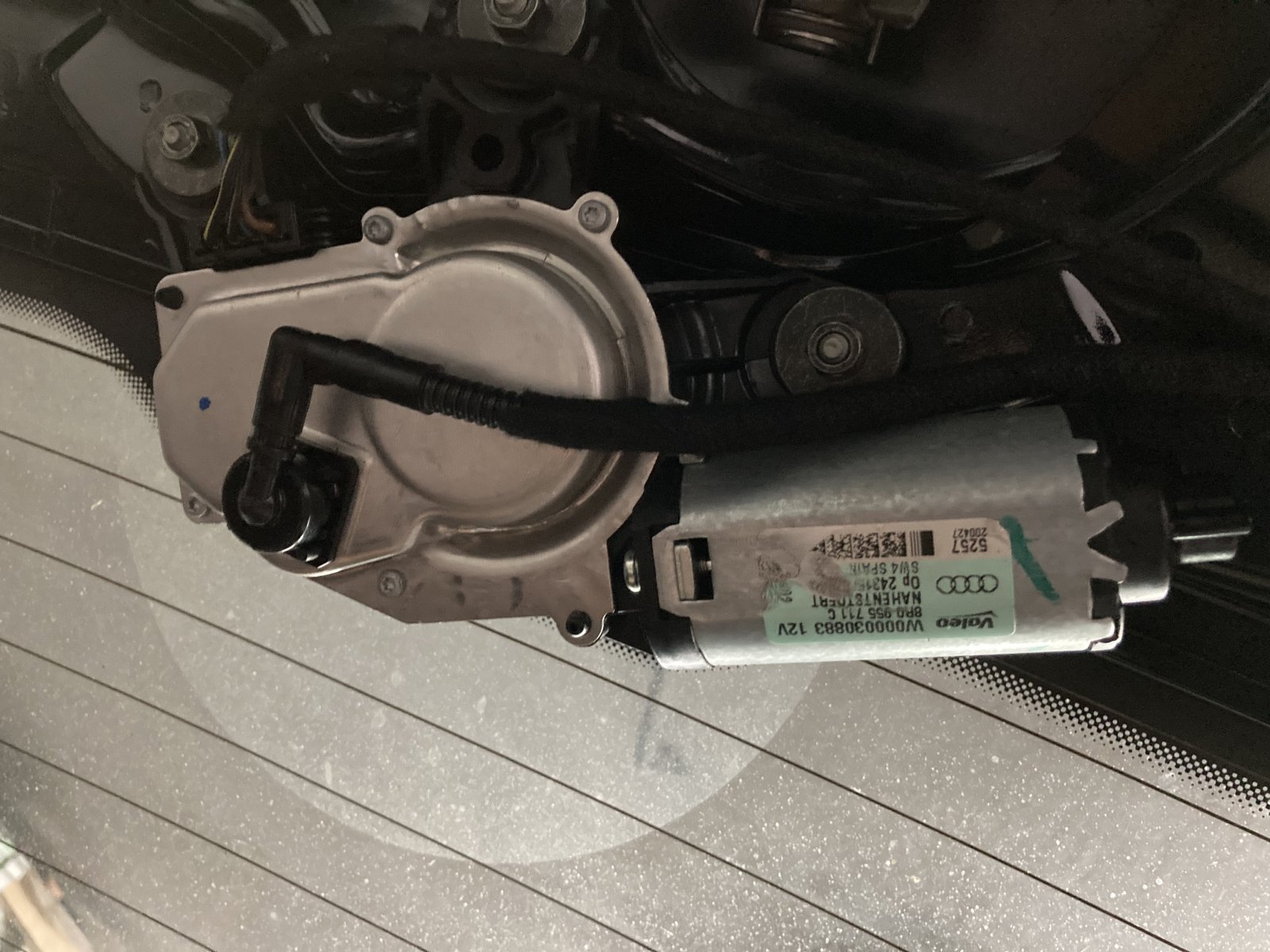

Winny okazał się silniczek, cały zalany płynem, nowy śmiga aż miło ?

U siebie tez mialem problem z silniczkiem kilkaa lat temu - jeszcze dalo rade zregenerowac- dalem nowe oringi, a na dekielku w tym miejscu gdzie plyn przeplywa z trzpienia na polaczeniu z dekielkiem dalem ciut grubszy oring i jakies 5 lat i nic nie cieknie i silniczek nadal ten sam od nowosci
