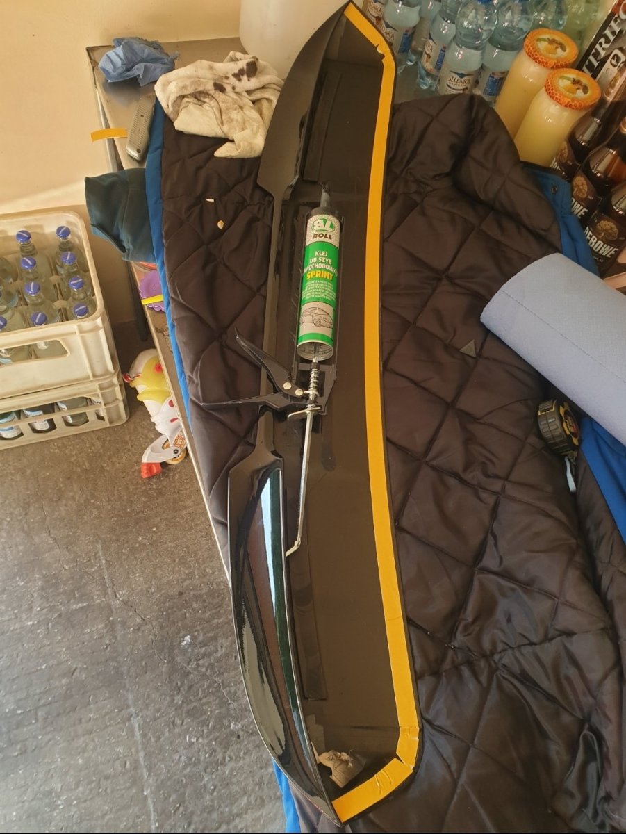

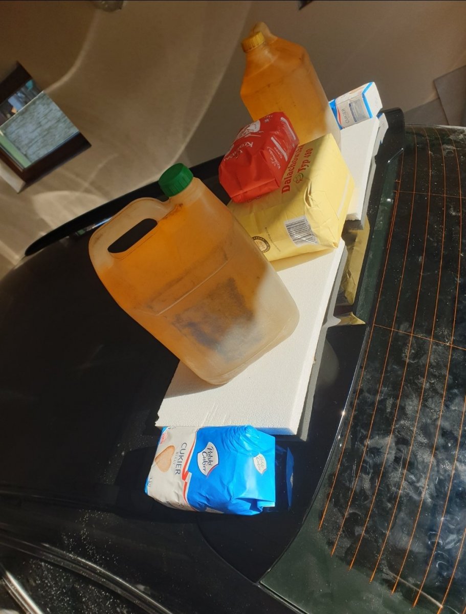

Ja lotke z RSa kleiłem tak jak to ma miejsce fabryczne klejenie. Na brzegach taśma dwustronna piankowa (tesa do luster - jest petarda jesli chodzi o trzymanie, przednie blachy zawsze na to kleje i nigdy w żadnym aucie problemu nie było) i ociupinke kleju do szyb w miejscu podparcia i siedziało pięknie. Jeśli później będziesz chcial na to cos polozyc by docisnąć to pamiętaj by nie kłaść bezpośrednio punktowo czegoś ciężkiego, tylko bardziej by nacisk się rozłożył. Bańki 5l z ropą były idealne :dance:

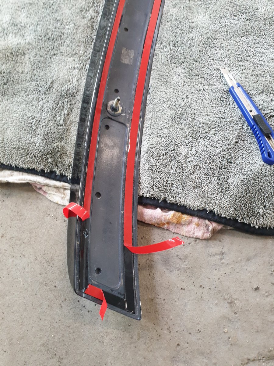

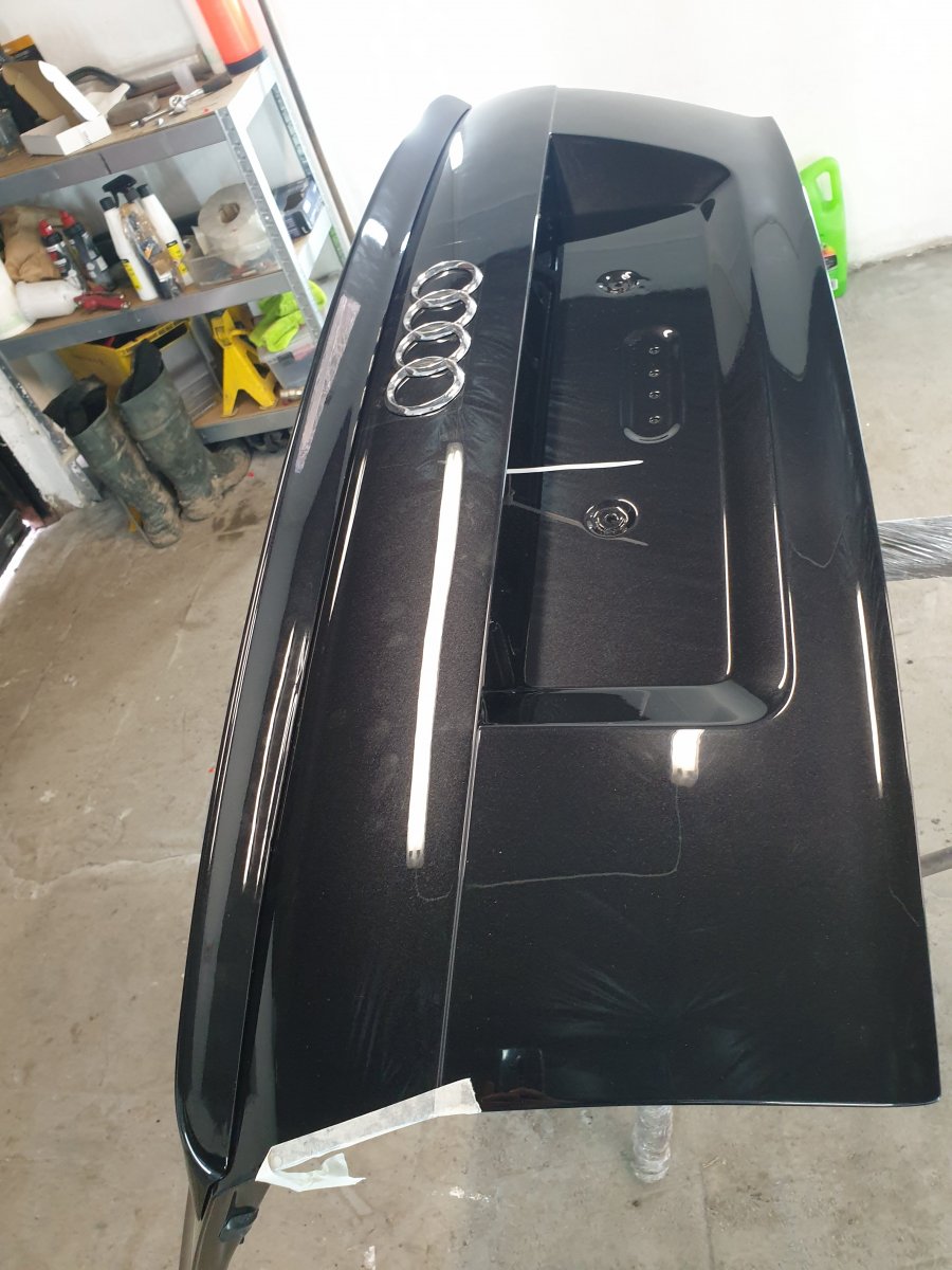

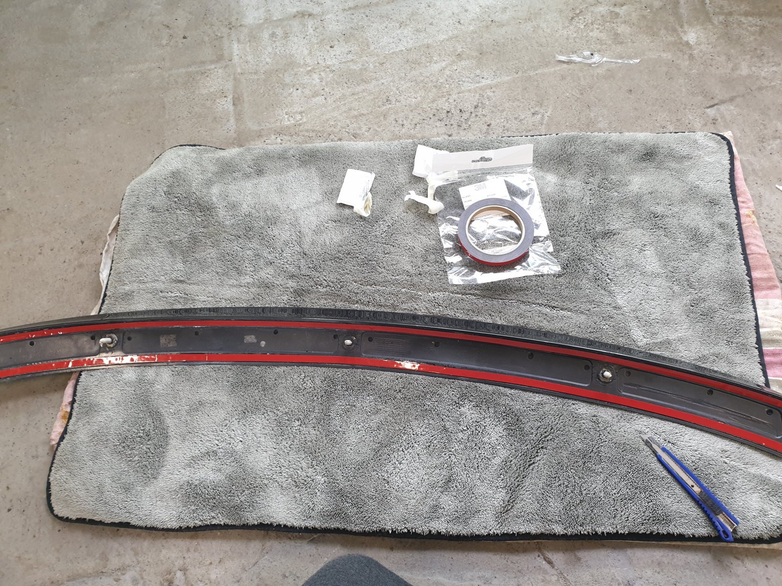

PT1100 to jest właściwa taśma do tego typu rzeczy jest stworzona do klejenia listw ozdobnych i spoilerów. ważne  przy takich robótkach jest odpowiednie odtłuszczenie powierzchni i 3M zaleca do tego alkochol izopropylowy oraz odpowiedni primer 3M 4298UV zwiększający przyczepność na tworzywach sztucznych i pewnie większość z was o tym nie słyszała ja zrobiłem tak jak zalecali i nic się nie dzieje trzyma jak skała ale ja miałem ori klapę sline i ori lotkę sline więc lotka trzyma się na klapie za pomocą ww taśmy plus przykręcona jest do klapy ja nie wiem jak jest w avancie ale dziury na lotkę w sedanie nie są równe i mają regulację lotki na klapie więc jak chcesz wiercić dziury to możesz się zdziwić że coś nie będzie pasować ale jak mówię nie wiem jak w avancie to jest rozwiązane. podwiń sobię tą taśmę tak jak pokzazne jest to na moim zdjęciu nr2 ale n ie odrywaj całej będzie ci łatwiej wypoziomować lotkę do klapy przykładasz ją poziomujesz i  potem ciągniesz za czerwoną folię

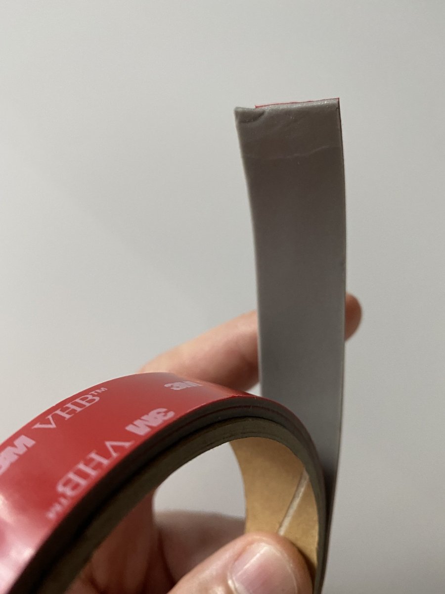

@marky2552 właśnie patrzyłem/przymierzałem tą PT1100 którą mam i według mnie 1,1mm grubości to ciut za mało. Zresztą widać, że Ori taśma była grubsza. Chyba kupię tą RP62 którą polecał @Gregory87 a która ma 1,5mm grubości.
Pozdr :)
Ja kleiłem lotkę listwy boczne,progowe na 1.1mm i jest ok,brałem z alpako foto poniżej,na allegro mają nick paczkadziwaczka
Edytowane przez greg2505
1.1mm (VHB RP45) jest za cienka według mnie , VHB RP62 ma 1,6mm i tak jak wspomniałem odpowiada najbardziej temu co było naklejone w oryginale grubością i szerokością.
