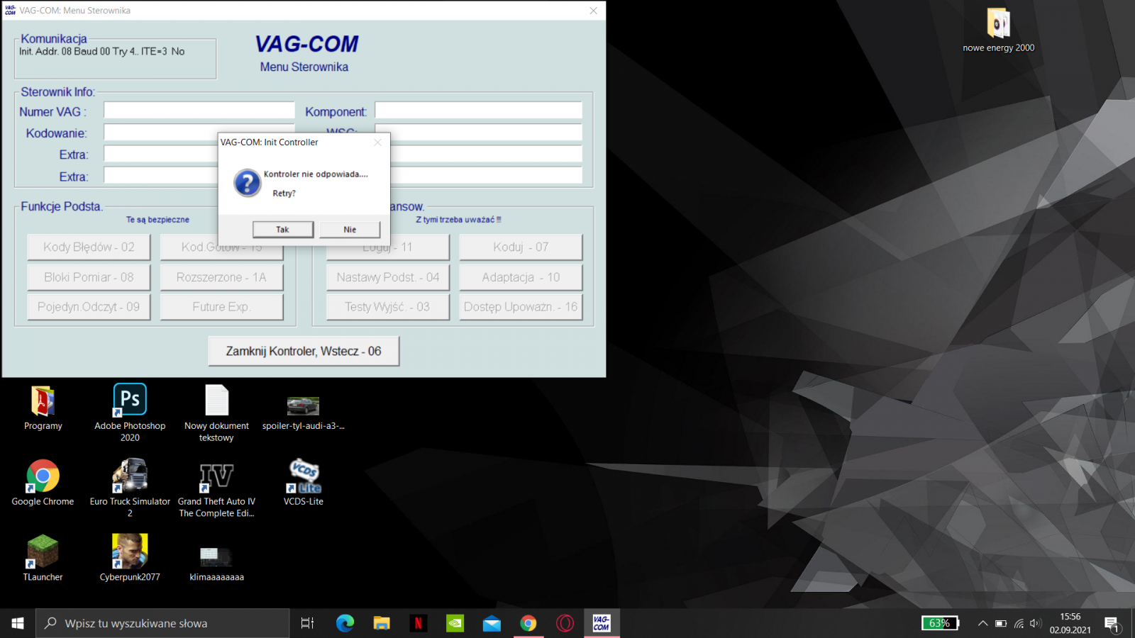

Panowie audi nie łączy się z vag com z niczym. A na stole na krótko łączy normalnie więc kabel i program działają przekopałem wszystkie bezpieczniki wszystkie sprawne o co tu chodzi ?
Jak to na krótko łączy na stole? Z czym to na stole łączysz?
Zobacz czy linia K nie została gdzieś uszkodzona od złącza diagnostycznego. Np. przy ściąganiu osłony nad nogami kierowcy

sprawdzałem wiązkę koło złącza jest okej kabel świeci więc zasilanie jest a wciąż z niczym się nie łączy w co bym nie wszedł to wyskakuje kontroler nie odpowiada może coś oprócz skrzynki bezpieczników jest po drodze ? co mozna jeszcze sprqwdzić ? jeszcze dodam ze stało się to po wyjęciu rnse led i włożeniu concert 2 strzelił bezpiecznik od klimy wtedy wymieniłem i od tamtej pory nie łączy vag com ani vcds lite

A spróbuj całkiem wypiąć radio. Może coś nie tak z pinotem wtyczki i zwiera linię K przez co rozwala całą sieć?
wypiąłem radio nic się nie zmienia dalej to samo dodatkowo zauważyłem że po zapłonie świeci cały pakiet ambiente ale tylko klamki tylne diody w lampce z przodu i podświetlenie włączników tylnych jak wyjmę bezpiecznik nr. 15 to gaśnie ale i tam z vagiem nie łączy może moduł komfortu zwiera gdzieś ?
