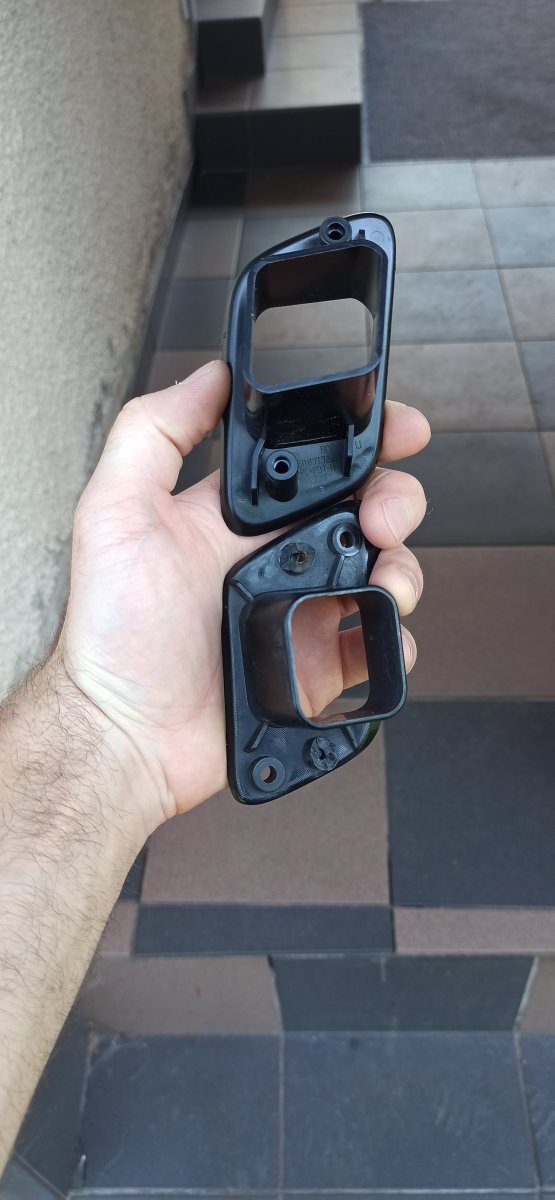

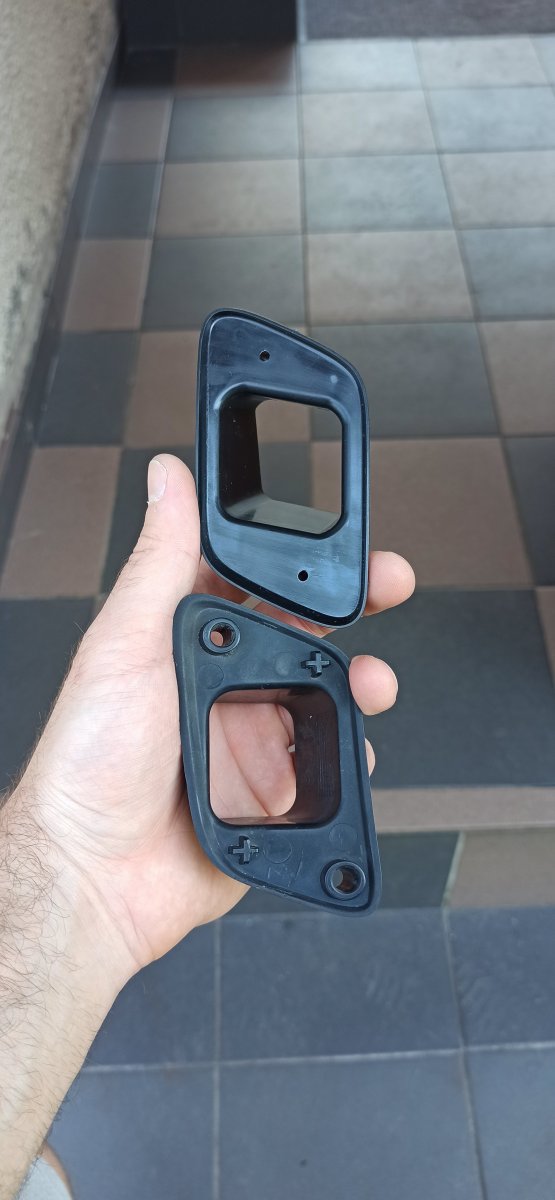

Panowie, pod jakim numerem zamawiać prowadzenie spryskiwacza lampy, skoro jedyne co sprzedają, to prowadzenie z B7, które d B6 (pod tym samym numerem) nie pasuje 🤦
niestety prowadnic do B6 już nie kupisz. jedynie używane jak trafisz.
Czyli jedynie po wyglądzie się kierować 😕 chyba trzeba by kogoś na forum z drukarką 3D zmobilizować 😁 one wszystkie używane będą się już rozpadać na tych gwintach, to mija się z celem kupno używki 🤦
w tamtym roku udało mi się jeszcze wyrwać nowe ori, ale ostatnio cos modziłem przy spryskach i zauważyłem, że te nowe prowadnice mają już pęknięcia na gwintach  :facepalm: , więc jak coś będę chętny na dwa kpl z drukarki :)
jak ktoś zrobi rysunek tego pod drukarkę 3d to może uda mi się to wydrukować, ale póki co nie mam kiedy zrobić rysunku - też będę potrzebował te prowadnice wymienić, bo jeden sprysk trzyma mi się na śrubce i nakrętce, a że pod deklem sprysku jest mało miejsca to śrubka podnosi mi ten dekiel delikatnie w górę ;)
