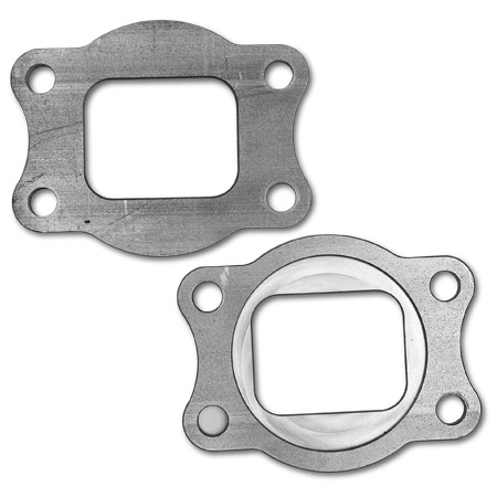

Booster Opublikowano 14 Marca 2014 Opublikowano 14 Marca 2014 prosta sprawa, rozstaw praktycznie taki sam jak w T3, robisz flansze 5mm - coś w ten deseń: http://www.atpturbo.com/mm5/graphics/00000001/Catalog%20Images/Flanges/Steel/ATP-FLS-051_450.jpg od strony kolektora dajesz uszczelkę T3, a od strony turbo uszczelkę TD04, otwory montażowe flanszy turbo wystarczy powiększyć o 1mm
zbiko13 Opublikowano 14 Marca 2014 Opublikowano 14 Marca 2014 No tak ,flasza T3 jkest bardzo podobna ale to jest kolektor z flaszą T25 i juz to jest inny wymiar. Przynajmniej tak znalazłem
Booster Opublikowano 14 Marca 2014 Opublikowano 14 Marca 2014 tu masz pod T3 Kolektor wydechowy turbo AUDI SEAT SKODA VW 1.8T (4037790286) - Allegro.pl - Więcej niż aukcje.
