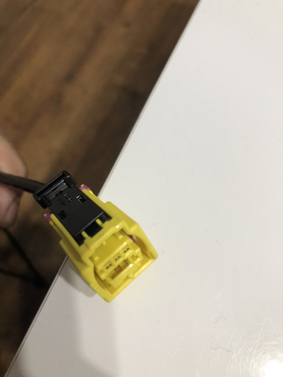

Panowie Pytanko bo przerabiałem kostki airbag foteli bo tam była wtyczka przedliftowa i trzeba było wrzucić poliftowa,kupiłem wtyczki polift,wrzuciłem nowe piny i patrzę brakuje blaszki w niej takiej jak na zdjęciu, dodaje zdjęcie niżej i pytanie czy mogę wrzucić nowe kostki bez tej blaszki bo nie było tych blaszek w paczce z wtyczkami ? Czy wydupi poduchy itp ?
Edytowane przez Leszczonka
Te blaszki to raczej muszą być . To są mostki zwarciowe , które zapobiegają przypadkowej aktywacji poduszek podczas prac przy poduszkach powietrznych . Motestek zwarciowy jest stykiem , ktory w momencie rozłączenia złącza wtykowego łączy oba styki wtyczki i zeruje ewentualne potencjały aby nie było buum  :decayed:
