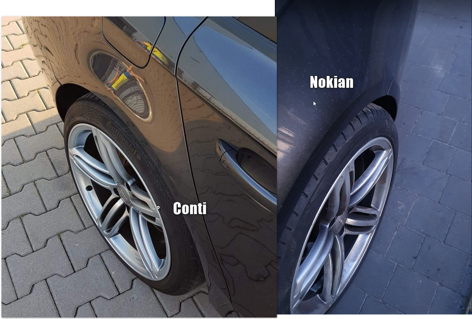

Zrobię małą aktualizację.
Przypomnę mój setup: pompei 9x19 et33, opona 235/40, prokit.
Po lewej Conti SportContact 3, po prawej mój nowy Nokian Powerproof. Dla niespostrzegawczych: nokian mimo tego samego rozmiaru jest ze 2cm szerszy i ma grubszą ściankę przez co inaczej się na feldze układa. Efekt jest taki, że na Conti przycierało mi tylko przy pełnym załadunku i komplecie pasażerów, a na Nokianie przyciera na szybszych hopkach jak juz zawias dobija nawet jak jade sam :D fakt faktem, że po geometrii kolo jest nieco mniej polozone ale to tak tylko mowie, ze rozbieznosci w rozmiarach opon zdarzaja sie dosc duze.

zrób foto całego boku bo chcę zobaczyć jak to auto wygląda na pro kicie na tych felgach bo mam te same parametry tylko że ja mam 225 opony :grin:

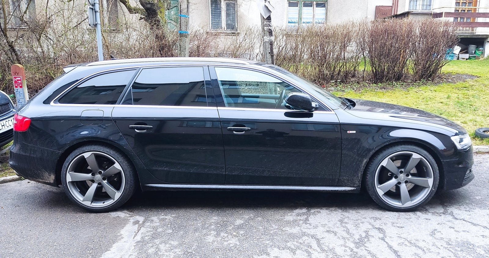

Trzymaj :-) sorki za brudne auto, wczoraj kropilo i nie mialem kiedy umyc.

Dzięki, dosyć dobrze to wygląda ale myślałem że trochę wyżej będzie na pro kit ? ale wydaje mi się że opona na profilu 40 jest trochę balonowiasta ja chyba pójdę w 235/35

Jak dla mnie za duży balon, ale na pewno wygodniejsze do jazdy. Ostatecznie (zacząłem ten mini wątek) u mnie padło na 245/35 Bridgestone Potenza - wizualnie moim zdaniem sztos, ale jeśli chodzi o komfort jazdy - walec niemiłosierny : D

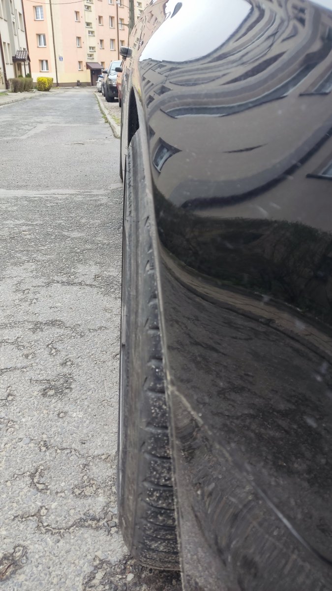

2 godziny temu, Wodzowicz napisał:
Dostałeś pieczątkę na przeglądzie bez problemu....?
Czemu nie? :-) Wszystko w granicy.

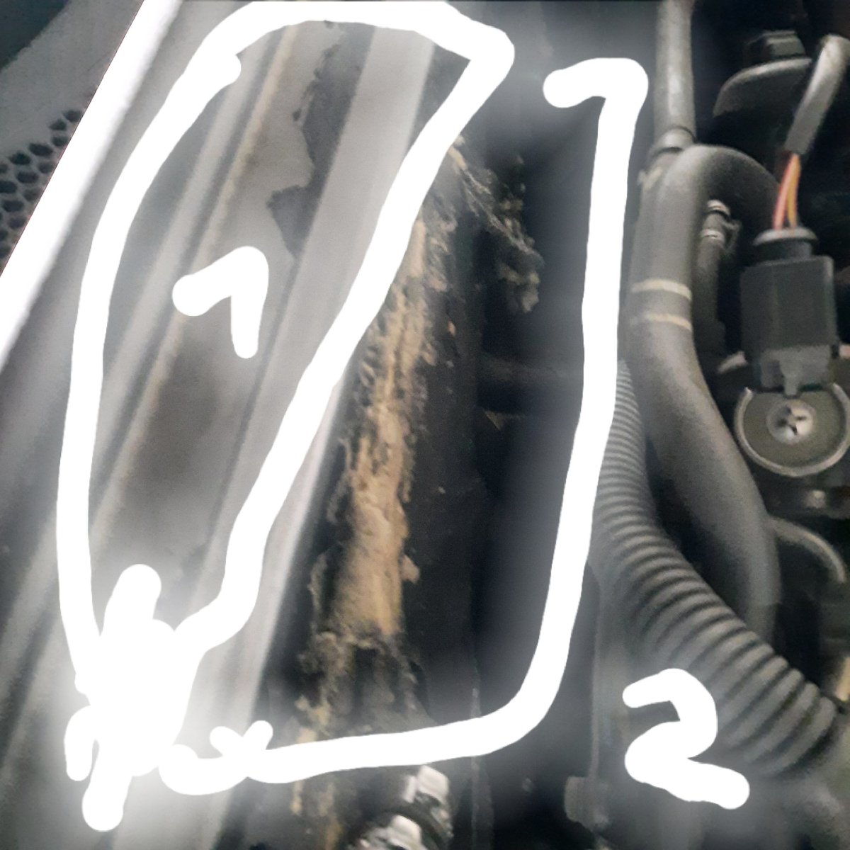

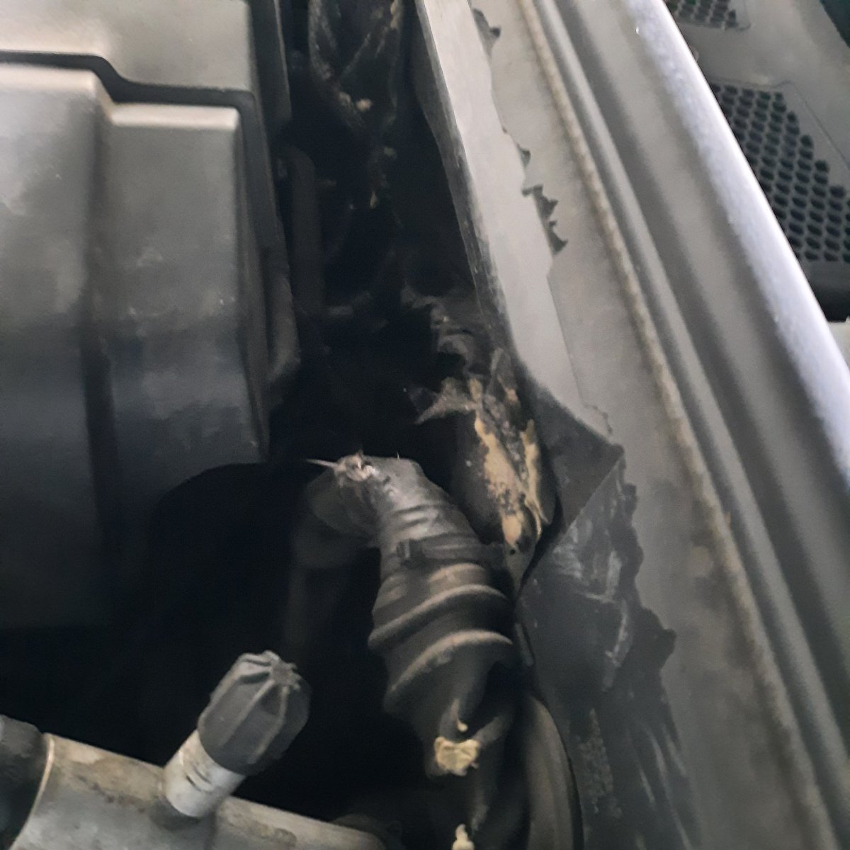

Czas to trochę ogarnąć.
Czy ta gumowa czesc (1)  jest wymienialna?
Jeśli możecie to podajcie numery katalogowe tych części...
Tak , ta uszczelka jest wymienialna . To jest uszczelka komory silnika nr. 8T0 823 723 A
Jakbyś sobie ją ściągnął to pod spodem masz numer .
Ty tak kupiłeś to auto ?  Pytam bo jeśli teraz Ci się to robi to znaczy że zamieszkał w Twojej ślicznotce jakiś gryzoń i powinieneś coś z tym zrobić .
