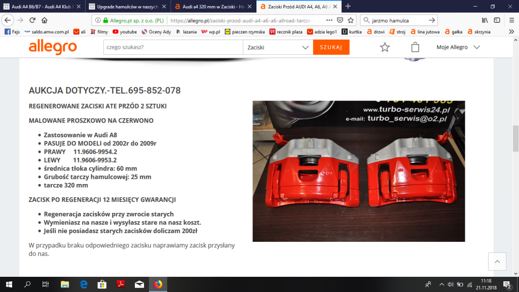

Panowie czy te zaciski podejdą na przód bo mam małą wątpliwość , w opisie niby jest że do A4  ale tu jest podane że tarcze 320/25mm ? jak przecież nasze tarcze to 320/30mm.
Wymiary tarcz i oznaczenie z wlepy (jeśli nie wiesz jaki zestaw jest seryjnie w Twoim aucie)
Przód:
280x22 – oznaczenie 1LZ
288x25 – oznaczenie 1LB, 1LE
312x25 – oznaczenie 1LT, 1LF
320x30 – oznaczenie 1LA, 1LC
345x30 – oznaczenie (S4) 1LJ
365x34 – oznaczenie (RS4) 1LP
380x38 – oznaczenie (RS4 ceramika) 1LU
Witam, tak powinny podejść, nie wiem jaka jest tam cena, ale ja też mam 320 w czerwieni na sprzedaż.
Sprawdziłem, są to zaciski 973 i 974 także standardowe zaciski pod tarczę 320*30.
Jeśli chcesz te z aukcji to dowiedź się czy to normalna cena czy cena po zwrocie swoich zużytych, bo na innych aukcjach piszą coś o kaucji.
