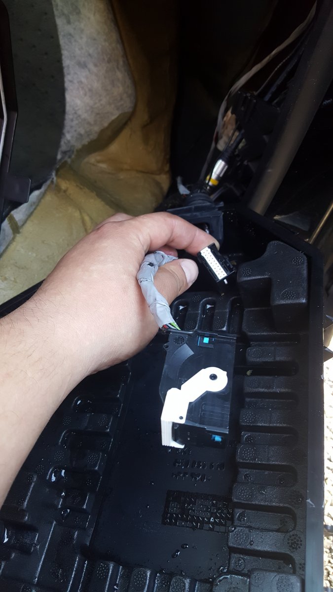

tomczas Opublikowano 24 Czerwca 2020 Opublikowano 24 Czerwca 2020 Panowie. Zalalo mi podloge pod fotelem pasazera i chyba usmiercilo modul BT. Po właczeniu radia, RNS-E mam brak dzwieku, na dole przekreslony glosniczek a na FIS napis PHONE. Po odpieciu modulu BT wszystko dziala. Z Modulem nie moge sie polaczyc przez VCDS, jaki modul zamiast obecnego moge kupic? 8P0862335H
pila24 Opublikowano 24 Czerwca 2020 Opublikowano 24 Czerwca 2020 5 minut temu, tomczas napisał: Panowie. Zalalo mi podloge pod fotelem pasazera i chyba usmiercilo modul BT. Po właczeniu radia, RNS-E mam brak dzwieku, na dole przekreslony glosniczek a na FIS napis PHONE. Po odpieciu modulu BT wszystko dziala. Z Modulem nie moge sie polaczyc przez VCDS, jaki modul zamiast obecnego moge kupic? 8P0862335H Masz moduł high i kolejny tez kup high. Niech literka nie będzie niższa od tego co miałeś. Pierw znajdź przyczynę zalania bo znów będzie to samo. Lub przenieś za schowek i tam nie zaleje modułu.

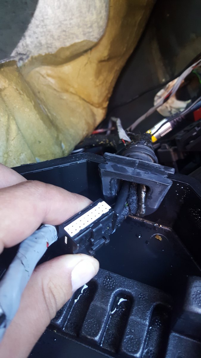

tomczas Opublikowano 26 Czerwca 2020 Opublikowano 26 Czerwca 2020 (edytowane) Kupilem drugi taki sami. Teraz pytanie jak go dobrze zabezpieczyc przed ewentualnym kolejnym zalaniem? Mozna czyma owinac? Np folia stretch? Nowy modul trzeba adoptowac? Zadzialal bez zadnych problemow. Przyczyny powodzi zlokalizowane. Zatkany odplyw pod aku. I mam jeszcze 1 pytanie. Od czego to kostka ktora trzymam w rece? Byla w obudowie BT. Edytowane 26 Czerwca 2020 przez tomczas
pila24 Opublikowano 26 Czerwca 2020 Opublikowano 26 Czerwca 2020 (edytowane) Jak pisałem powyżej-najbezpieczniej jest za schowkiem,tam nie ma opcji zalania. Musiał być tylko wiązkę wyciągnąć i przenieść tak by za schowkiem mógł się moduł schować. Sprawdź kodowanie modułu,czy jest zgodne z posiadanym wyposażeniem auta (kiera MF, rns-e)przy złym kodowaniu potrafi aku rozładować . Kabelek cholera wie od czego Edytowane 26 Czerwca 2020 przez pila24
