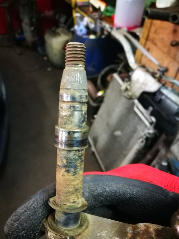

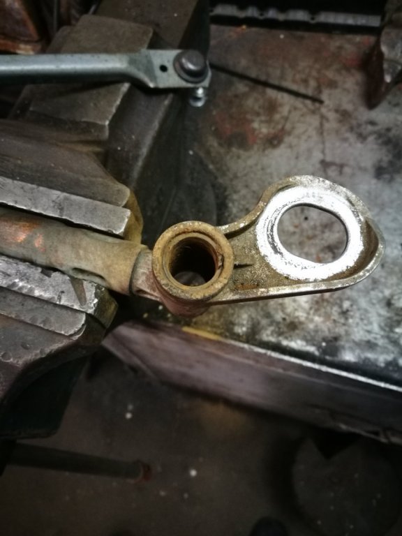

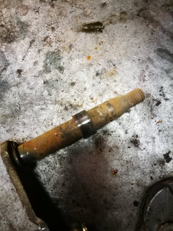

AdrianB6 Opublikowano 30 Lipca 2018 Opublikowano 30 Lipca 2018 (edytowane) tak wyglądał po wyjęciu? 30min i bedzie jeszcze długo działał? Edytowane 30 Lipca 2018 przez AdrianB6
AdrianB6 Opublikowano 30 Lipca 2018 Opublikowano 30 Lipca 2018 U Mnie musiałem palnikiem sobie pomóc...tak był zespolony rdzą ?
AdrianB6 Opublikowano 30 Lipca 2018 Opublikowano 30 Lipca 2018 Czyszczenie i smarowanie pomogło... warto uszczelnić smarem silikonowym po założeniu spinki co nie dopuści do zalania wodą. W nowych są uszczelki ale Wasza praca będzie kosztować tylko troszkę czasu a nie parę set PLN ? pozdro
